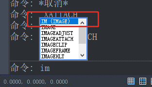

2.     如下图所示在命令行中输入快捷命令“IM”并回车确认

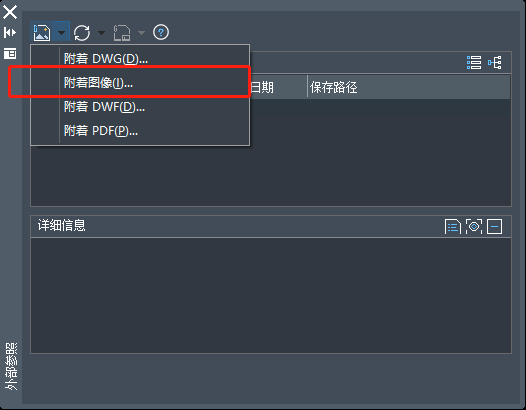

3.     系统弹出选项卡,如下图所示点击左上角的图标,在下拉菜单中点击【附着图像】

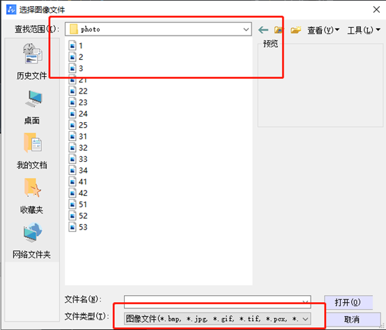

4.     如图所示,可以在【选择图像文件】选项卡中找到需要添加的图片

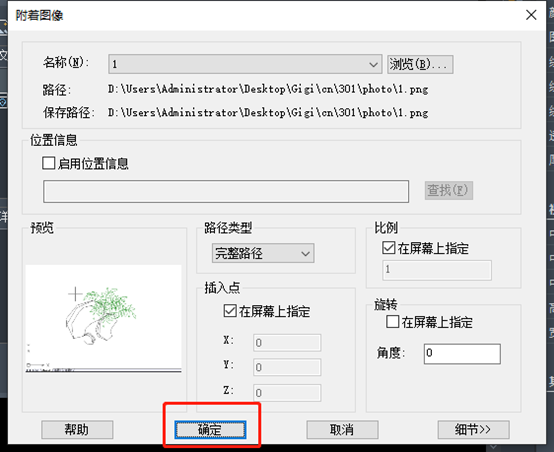

5.     完成图像选择后点击打开后,可以选择【路径类型】设置【比例】等参数,完成设置点击确定

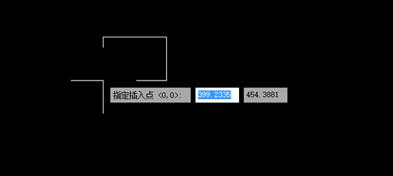

6.     如下图所示,就可以在绘制面板中确定插入点和图像大小

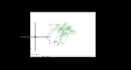

7.     松开鼠标后,图像即可插入,如下图所示完成图像的插入
