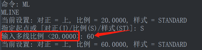

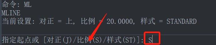

2.执行命令后,我们可以根据下方命令行提示,选择【比例(S)】选项,则在命令行输入S,如图所示。
3.接着可以输入多线比例值,这里我们能看到默认值是20,我们根据自己需求输入相应值,小编就以60为例,如图所示。

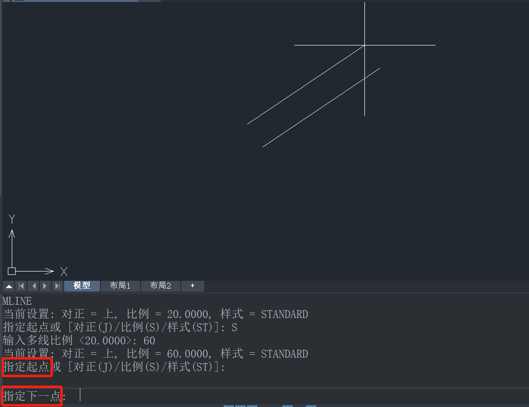

4.根据命令行提示,指定起点位置,可以点击鼠标左键在绘图区域任意确定起点位置;然后再指定下一个点位置,如图所示。

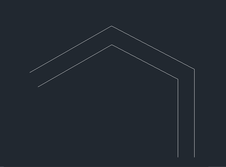

5.双线命令可以实现连续绘制,可以画成连续折线,点击回车完成操作,效果图如下。
