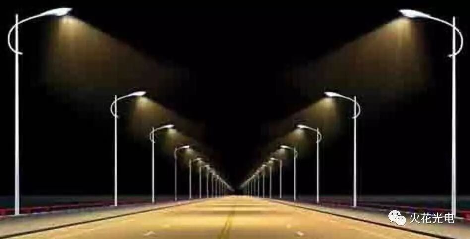

道路照明(road lighting),在道路上设置照明灯具为在夜间给车辆和行人提供必要的能见度。道路照明可以改善交通条件,减轻驾驶员疲劳,并有利于提高道路通行能力和保证交通安全,此外,还可美化市容。
如何选择道路照明灯具
1、平均亮度。在一定的道路总体均匀度和阈值增量的条件下,当路面的平均亮度增大时,人眼能够看清路面上特定障碍物的概率也会同步增大。这就要求灯具要有较高的光效和灯具效率,来保证道路照明对平均亮度的要求。
2、亮度均匀度。在路面平均亮度相同的情况下,道路的总体均匀度越大,人眼对障碍物的识别能力就会越大,但过大则会使驾人员产生视觉疲劳。这就要求灯具要有合理的配光,同时光线和柔和。
3、眩光。眩光的形成是由于视场中有极高的亮度或亮度对比度过大,而使视觉功能下降或使眼睛感到不舒适。在这种情况下,对灯具的要求就是要有一个合理的遮光角,防止过多的散射光入射到人眼之中。
道路照明用的照明器大体可分为截光、半截光和不截光三种类型。
1.截光型:照明器照射到路幅外的光线不超过光源额定流明的10%,控制光线沿路分布,产生的眩光小。适用于主要街道、干线公路和高速公路。
2.半截光型:照明器照射到路幅外的光线不超过光源额定流明的30%,控制光线沿路分布。适用于一般等级的街道。
3.不截光型:照明器对最大光强上方的光通量不加限制,眩光大,只适用于周围环境明亮的街道或交通量很少的次要街道。
发展趋向
今后道路照明的发展方向是注意节约能源,选用发光效率高的光源改装现有道路照明,逐步更换大量使用着的小白炽灯。随着新光源的出现,道路照明器安装高度趋于加高,纵向间距趋于增大。
