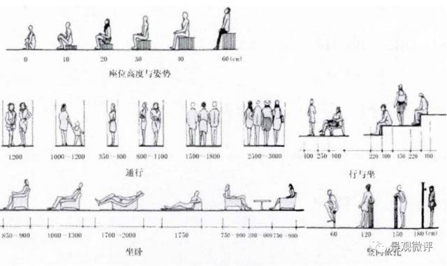

5.人体工程学:
如何设计尺度适宜的园林景观空间,满足人在其中的功能性需求,人体工程学作为细部景观设计的参考标准与依据,在景观设计中的应用尤为重要。
人体工程学具体在细部景观设计中的应用主要表现在以下几个方面:。
(1)确定人和人际在场地活动所需要空间的主要依据:根据人体工程学中的有关计测数据,从人的尺度、动作域、心理空间以及人际交往的空间等,以确定空间范围。
(2)确定景观小品和设施的形体、尺度及其适用范围的主要依据。
(3)提供适应人体的物理环境的最佳参数。物理环境主要有热环境、声环境、光环境、重力环境和辐射环境等,有了以上的参数,可在园林景观空间设计中进行科学的规划。
(4)为视觉环境设计提供科学依据。人眼睛的视力、视野、光觉、色觉是视觉的要素,人体工程学通过计测得到的数据,对空间的光照设计、色彩设计、最佳视域等提供了科学依据。
