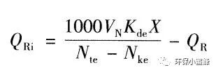

混合液回流量计算?
《室外排水设计规范》6.6.18条规定:当仅需脱氮时,宜采用缺氧/好氧法(ANO工艺)。
  1. 生物反应池的容积,按本规范第6.6.11条所列公式计算时,反应池中缺氧区(池)的水力停留时间宜为0.5~3h。
  2. 生物反应池的容积,采用硝化、反硝化动力学计算时,按下列规定计算。
(3)混合液回流量,可按下列公式计算:
公式6.6.18-7
