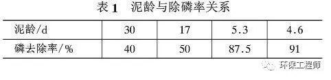

作为硝化过程的主休,硝化菌通常都属于自养型专性好氧菌.这类微生物的一个突出特点是繁殖速度慢,世代时间较长.在冬季,硝化菌繁殖所需世代时间可长达30d以上;即使在夏季,在泥龄小于5d的活性污泥中硝化作用也十分微弱.聚磷菌多为短世代微生物,为探讨泥龄对生物除磷工艺的影响,Rensink等(1985年)用表1归纳了以往的研究成果,并指出降低泥龄将会提高系统的除磷效率.
由表1可见聚磷微生物所需要泥龄很短。泥龄在3.0d左右时,系统仍能维持较好的除磷效率.此外,生物除磷的唯一渠道是排除剩余污泥.为了保证系统的除磷效果就不得不维持较高的污泥排放量,系统的泥龄也不得不相应的降低.显然硝化菌和聚磷菌在泥龄上存在着矛盾.若泥龄太高,不利于磷的去除;泥龄太低,硝化菌无法存活,且泥量过大也会影响后续污泥处理.针对此矛盾,在污水处理工艺系统设计及运行中,一般所采用的措施是把系统的泥龄控制在一个较窄范围内,兼顾脱氮与除磷的需要.这种调和,在实践中被证明是可行的。

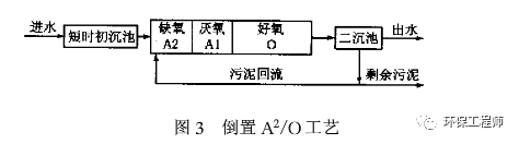

解决这一问题一般需要从两个方面来考虑.一是从工艺外部采取措施,增加进水易降解COD的数量,例如取消初沉池,污泥消化液回流,将初沉池改为酸化池等都有一定作用,还可考虑外加碳源的方法.二是从工艺内部考虑,权衡利弊,更合理地为反硝化和释磷分配碳源,常规脱氮除磷工艺总是优先照顾释磷的需要,把厌氧区放在工艺的前部,缺氧区置后.这种作法当然是以牺牲系统的反硝化速率为前提.但是,释磷本身并不是脱氮除磷工艺的最终目的.就工艺的最终目的而言.把厌氧区前置是否真正有利,利弊如何,是值得进一步研究的.根据对厌氧有效释磷可能并不是好氧过度吸磷充分必要条件的新认识,倒置A2/O工艺(见图3)将缺氧区放在工艺最前端,厌氧区置后。经过这种改变,脱氮菌可以优先获得碳源,反硝化速率得到大幅度提高.同时,原来困扰脱氮除磷工艺的硝酸盐问题不存在了,所有污泥都将经历完整的释磷和吸磷过程,除磷能力不仅未受影响,反而有所增强。这种新的碳源分配方式对脱氮除磷工艺的实践和机理研究都有重要意义。

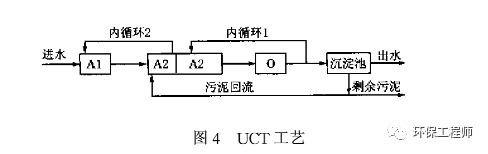

在常规A2/O工艺中,由于厌氧区在前,回流污泥不可避免地将一部分硝酸盐带入该区.硝酸盐的存在严重影响了聚磷蓖的释磷效率,尤其当进水中VFA较少,污泥的含磷量又不高时,硝酸盐的存在甚至会导致聚磷菌直接吸磷.所以在常规A2/O工艺框架下,如何避免硝酸盐进入厌氧区干扰释磷一度成为研究热点,并围绕这一问题产生了诸如UCT工艺,JHB工艺,EASC工艺等,其中最著名的应属UCT工艺(如图4) 。
解决硝酸盐问题的关键是如何在回流污泥进入厌氧区之前,设法将其携带的硝酸盐消耗掉.一种方法是在回流污泥进入厌氧区之前,先进处一个附设的缺氧池,在这个缺氧池中回流污泥携带的硝酸盐利用污泥本身的碳源反硝化。由于没有外加碳源, 这种反硝化实际上多属内源代谢, 因此反硝化速率不高。作为对第一种方法的改进, 另一种方法通过投加外加碳源或引入一部分污水来提高附设缺氧池的反应速率。
UCT 工艺另辟蹊径, 把常规A2/O工艺的缺氧区分为前后两个部分( 如图 4) 。内循环 1 将硝化液从好氧区(O) 回流至缺氧区( A2) , 内循环2将A2区前部的混合液循环至A1区, 回流污泥不是直接进入A1区, 而是先进入A2区前部。这种作法实际上是划出一个小的缺氧区专门消耗回流污泥中的硝酸盐, 故避免了回流污泥中的硝酸盐对厌氧区的冲击,改善了聚磷菌的释磷环境。但是, 进入A2区前部的回流污泥实际上只有一小部分由内循环2运至A1区, 其余大部分未经释磷直接进入后续工艺。也就是说, 在所排除的剩余污泥中只有一小部分经历了完整的释磷、吸磷全过程, 其实际除磷效果可能因此而大受影响。常规 A 2 /O 工艺实际上也存在类似缺陷。
