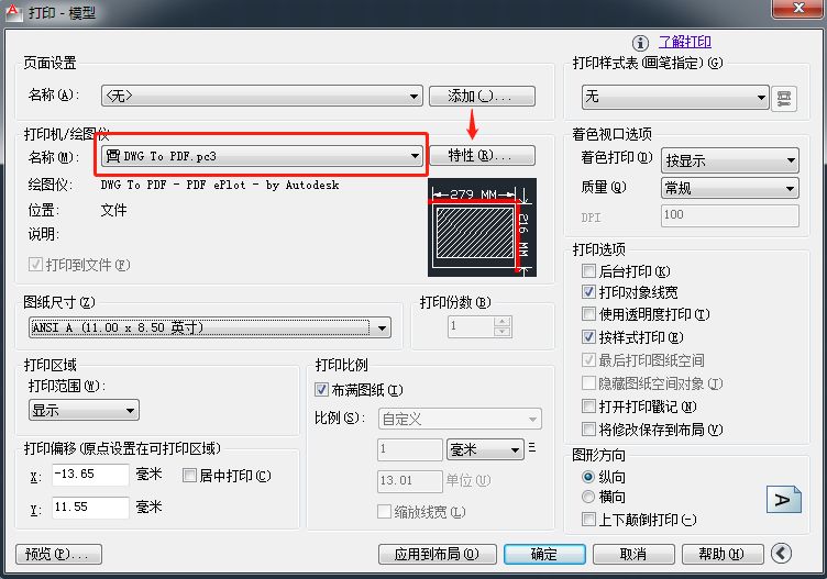

打印图纸时文字变动分散了怎么办
如下图中的标题文字
解决方法

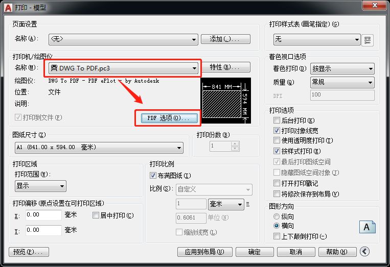

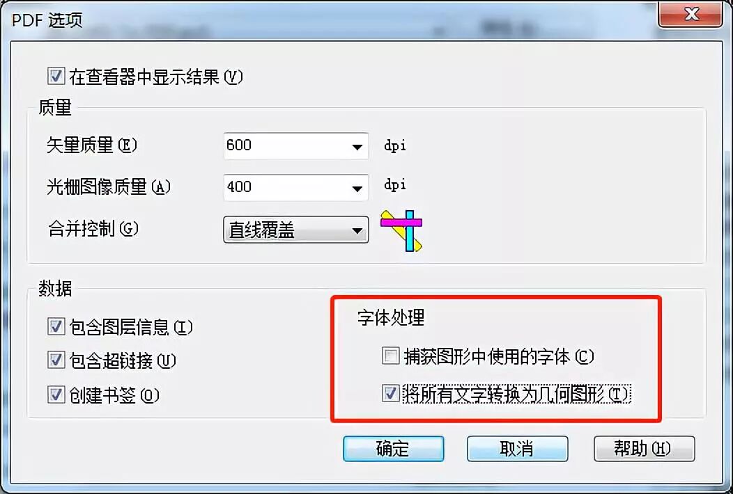

▌高版本CAD设置方法
启动打印界面,打印机选择DWGToToPDF,单击PDF选项,取消捕获图形中使用的字体,检查将所有文字转换为几何图形即可。如下图所示
△高版本的CAD才有【PDF选项】哦
△先取消勾选“捕获图形…”才能勾选下方选项

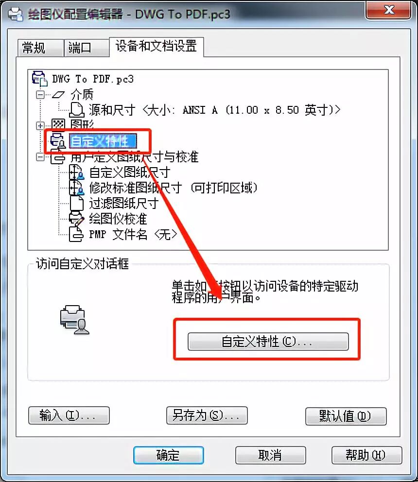

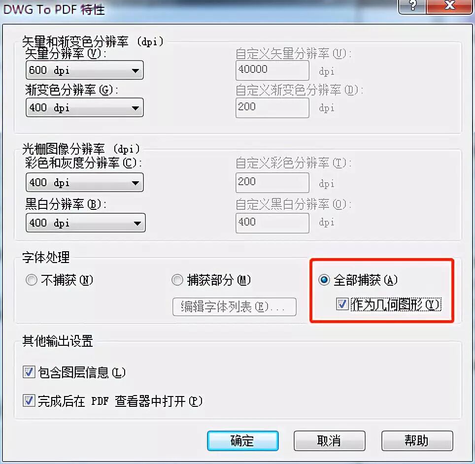

▌低版本CAD设置方法
开始印刷,选择DWG,To,PDF,单击特性按钮进行设定,如下图所示
△选择全部捕获、勾选作为几何图形就可以了
温馨提示
如果上述方法不能解决这个问题,可以找到改变后的“散”字对应的文字样式,将样式中的字体改为其他字体,然后打印观察效果。
