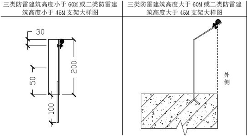

第二类防雷建筑物的高度超过45m的沿屋面周边敷设的接闪带应设在外墙外表面或屋檐边垂直面上,也可设在外墙外表面或屋檐边垂直面外,具体做法见下图。

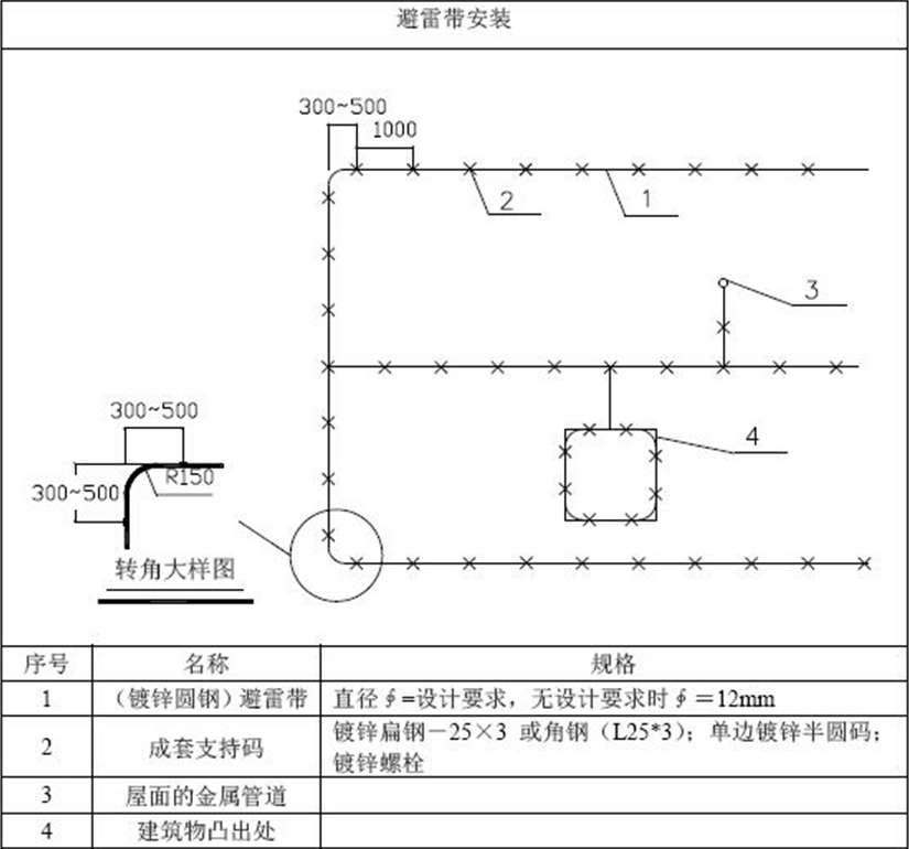

工艺要点

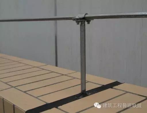

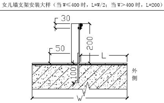

避雷带支架在实际施工中用镀锌角钢(L25*3)或镀锌扁钢(-25×3)制作,可采用专用卡子或钢丝绳夹做卡箍安装。支架上的固定卡子上口不能与支架角钢封闭。避雷带应平正顺直,固定点支持件间距均匀、固定可靠,每个支持件应能随大于49N(5kg)的垂直拉力。
镀锌圆钢避雷带连接采用单Z字搭接(建议使用自制模具制作),搭接长度为圆钢直径的6倍,上下搭接。伸缩补偿的半圆面垂直或平行于天面。直线段避雷带支架间距应均分,间距控制在0.5-1.5m,一般宜确定为1m。
避雷带应顺直、高度一致,平直度每2m检查段偏差不得大于3/1000。

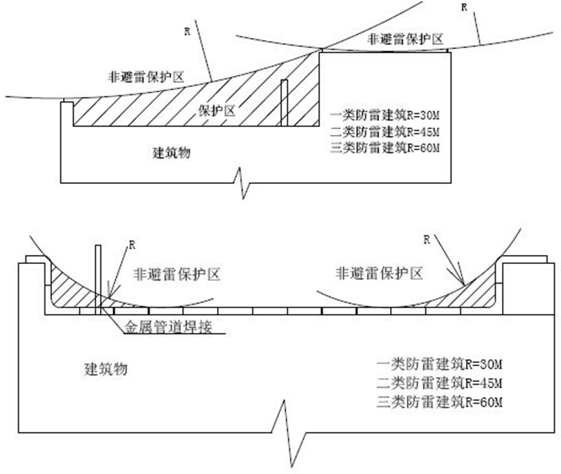

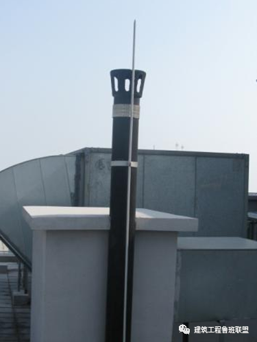

1)突出屋面的金属管道符合GB50057《建筑物防雷设计规范》的规定“没有得到接闪器保护的屋顶孤立金属物的尺寸没有超过以下数值时可不要求附加的保护措施:高出屋顶平面不超过0.3m,上层表面总面积不超过1.0㎡和上层表面的长度不超过2.0m”的应与防雷装置相连。详见下图保护区域描述。
特别情况下,符合GB50057《建筑物防雷设计规范》中的金属管道及附件需单独设置接闪装置。
2)符合GB50057《建筑物防雷设计规范》的规定“不处在接闪器保护范围内的非导电性屋顶物体,当它没有突出由接闪器形成的平面0.5m以上时,可不要求附加增设接闪器的保护措施。”非金属管道应单独设置接闪器。
3)高层建筑,一类建筑超出30m,二类建筑超出45m,三类建筑超出60m,应做防侧击雷。
高层建筑屋顶预防直击雷宜沿屋顶周边设避雷带,其安装位置略微突出屋顶外沿,如图特殊情况处理(见图集03D501-3P54)。

避雷带应平正顺直,固定点支持件间距均匀、固定可靠,每个支持件应能大于49N(5kg)的垂直拉力。当设计无要求时,支持件间距符合本水平直线部分0.5-1.5m;弯曲部分0.3-0.5m。

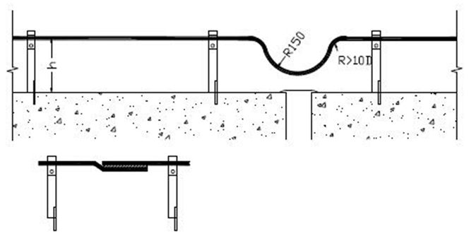

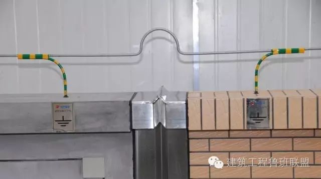

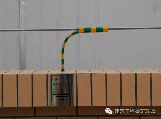

避雷带过伸缩缝时采用“Ω”弯

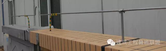

引下线刷绿/黄标识醒目,统一制作引下线标识牌

1、严格按照防雷接地平面图施工防雷接地引下线。
2、严格把控施工材料,材料满足图纸说明。

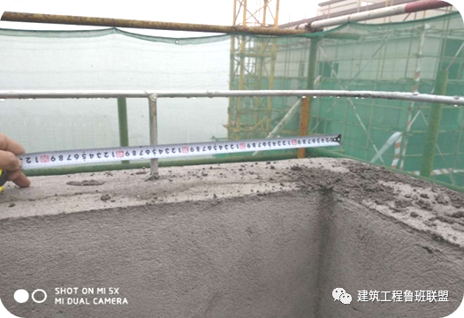

3、固定支架间距≤1000mm,转角支架间距≤500mm,具体间距适当调整。
4、避雷带(网)与引下线搭接长度满足规范要求,焊接质量满足要求。

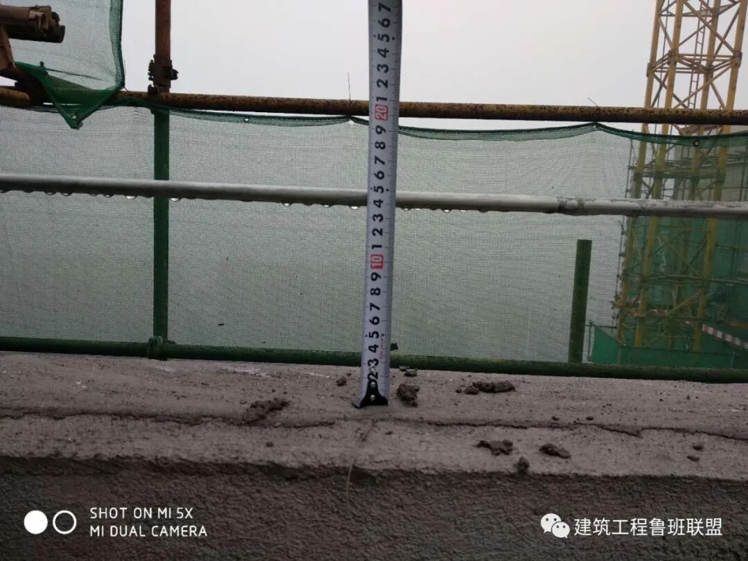

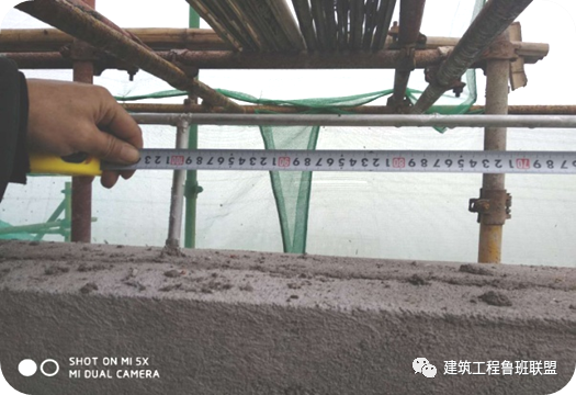

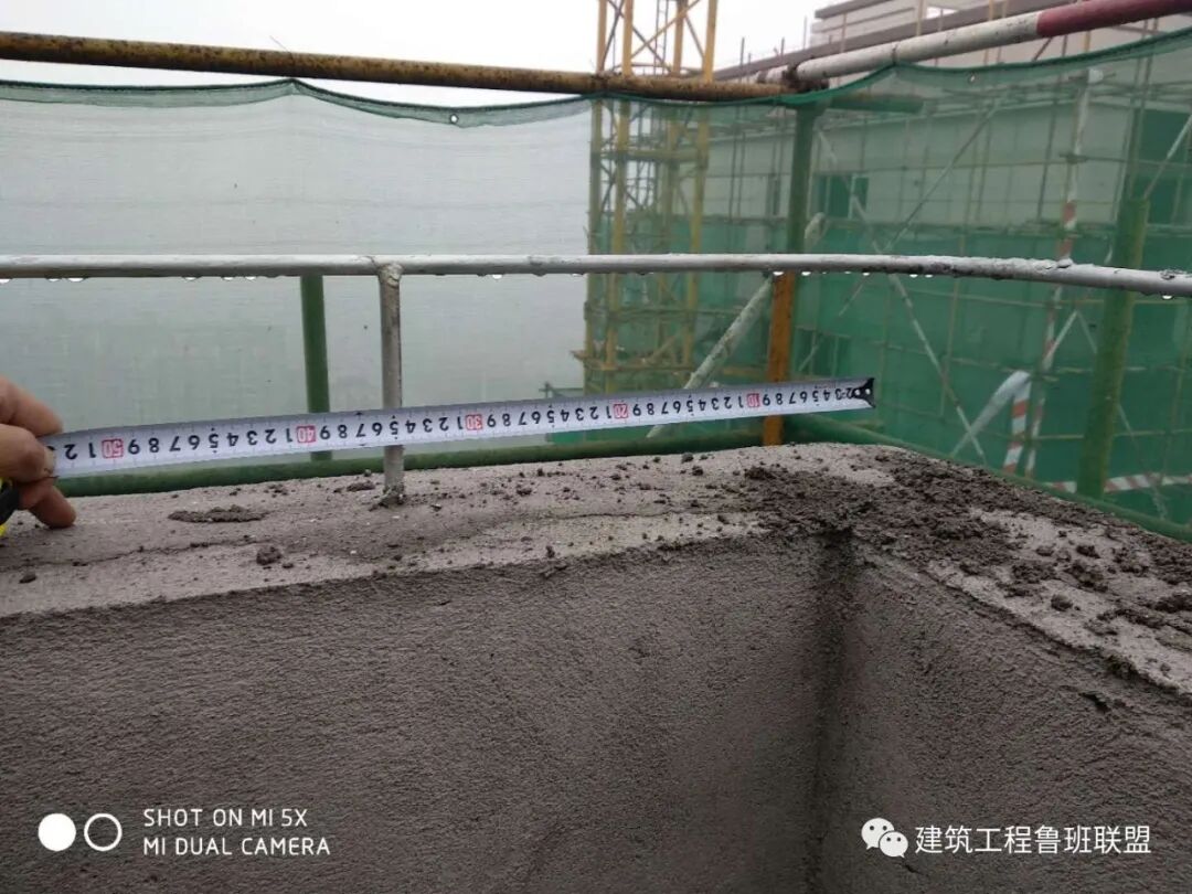

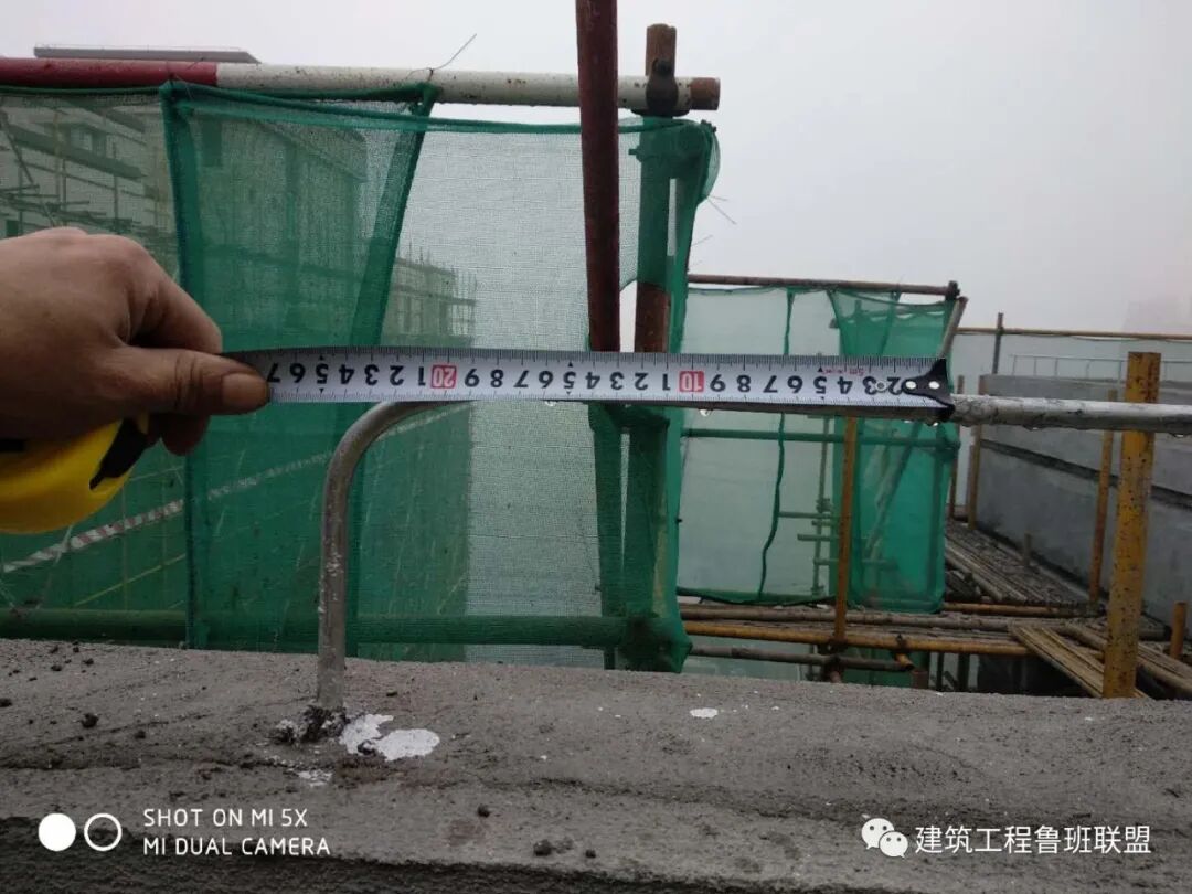

5、避雷带高出女儿墙或屋面完成面150-200mm。

② 支架安装
1、定位准确,竖直无倾斜。
2、牢固无松动,高度一致。
3、间距均匀,水平间距不大1000mm,垂直间距不大于1500mm,转弯处间距为300-500mm。

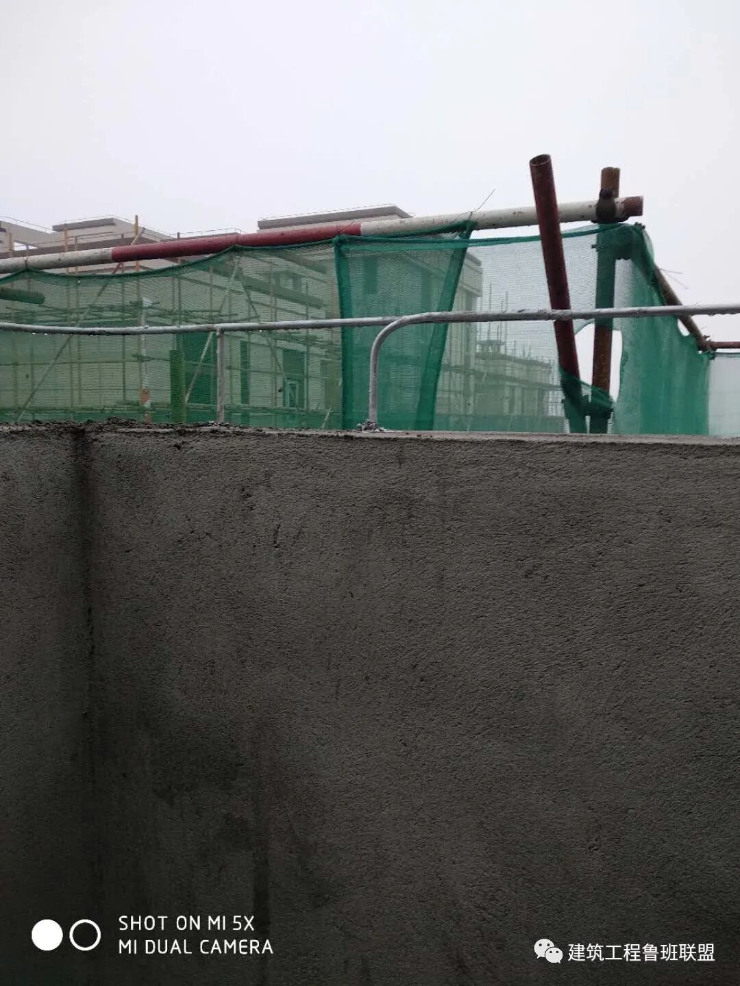

③ 避雷带安装
1、平正顺直,美观无扭曲。
2、距建筑完成面高度一致,为150mm。
3、转弯平滑,无尖锐菱角。
④ 引下点焊接
1、焊缝饱满,无夹渣、咬肉、裂纹、气孔等。
2、引下线与避雷带搭接长度不小于6d(d镀锌圆钢直径),双面施焊。
3、避雷带与避雷带搭接长度不小于6d(d镀锌圆钢直径),双面施焊。

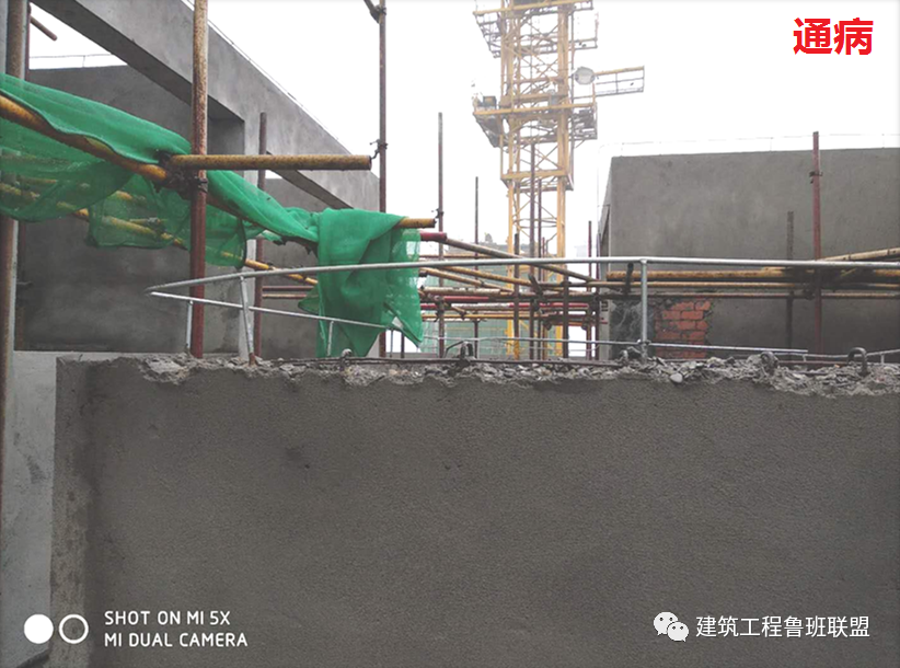

常见质量通病

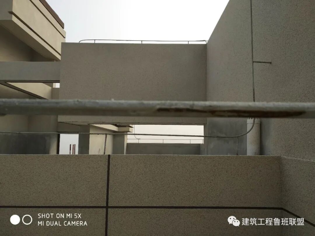

1、材料不符合要求,用螺纹钢替代镀锌圆钢。
2、避雷带高度不一致,弯曲不顺直。
3、支架间距不一致,转弯处间距大于500mm。
4、转弯处形成锐角,容易尖端放电。
5、避雷带搭接长度不够,单面施焊,焊缝不饱满,存在虚焊。
6、镀锌圆钢锈蚀严重,未除锈涂刷防锈漆。
