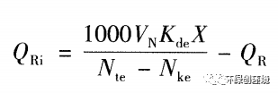

混合液回流量计算
《室外排水设计规范》6.6.18条规定:当仅需脱氮时,宜采用缺氧/好氧法(A/O工艺)。
  1. 生物反应池的容积,按本规范第6.6.11条所列公式计算时,反应池中缺氧区(池)的水力停留时间宜为0.5~3h。
  2. 生物反应池的容积,采用硝化、反硝化动力学计算时,按下列规定计算。
(3)混合液回流量,可按下列公式计算:
公式6.6.18-7
4
由总回流比求总氮去除率
在生物脱氮工艺中,有3个回流比的概念:
  1. 污泥回流比,指回流到生物反应池的污泥量与进入生物反应池的污水量之比,用R表示;
  2. 混合液回流比,指的是反硝化时将好氧区混合液回流至缺氧池,混合液回流量与进水量的比值,用Ri表示;
  3. 总回流比,及污泥回流比和混合液回流比的总和,用r表示。
那对于脱氮工艺的总氮去除率与总回流比的推导关系如何?记住这个重要公式即可:r=总氮去除率/(1-总氮去除率)或者总氮去除率=r/(r+1)。
