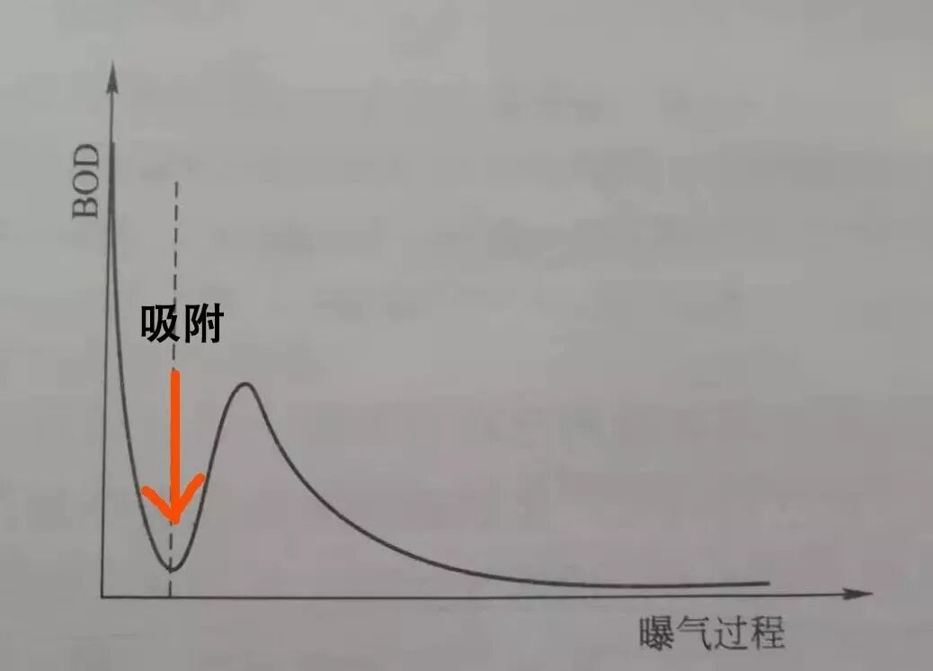

其实,其原理就藏在其名称中的“吸附”两个字内,也藏在一幅图中,如下:
(注:红色尖头位置是吸附效果最佳节点,大约在污水进入曝气池20min左右)
具体的过程还要从山少爷常说的一句话中说起 —— “生化法是一门关于人类组织微生物狂吃屎的学问”。
生化法的一切道理都存在于这句话中,存在于这个过程中。「吸附—再生活性污泥法」的原理也在这个过程中。
我们知道,活性行污泥法的大致过程是污水进入曝气池,接着池内的微生物把污水中的屎(代指BOD)吃掉,混合夜流出,在二沉池泥水分离。
但实际的过程没有这么生猛,不是直接就吃。真实的情况是,携带有屎的污水进来,先要有一个「吸附」的过程。
怎么理解这个吸附呢?简单来说就是抢屎,这符合生物的习性,你想一下,一大群处于饥饿状态的生物,突然有吃的了,第一反应肯定是抢啊。
而这一抢,污水中的屎(即BOD)就会在短期内急剧下降,而「吸附—再生活性污泥法」原理的关键在于这里。

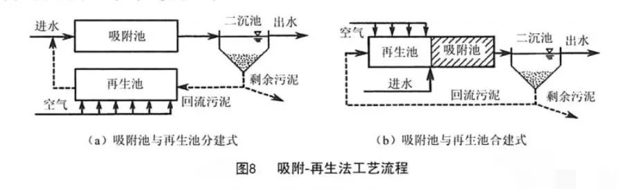

工艺的示意图如下:
具体的做法简单来说就是,把抢屎和吃屎两个过程分开进行,分别设置吸附池(抢屎池)、再生池(吃屎池)。
在吸附池(抢屎池)中,饥渴的微生物会和屎进行充分的接触、纠缠,最终粘在一起,这个过程就是吸附。
再生就是把抢到了屎的微生物转移到另一个地方吃屎的过程,在再生池微生物会把屎吃尽,重新回到饥饿状态(专业说法是内源呼吸期),回到饥饿状态的微生物则进入下一轮抢屎、吃屎的过程,如此往复循环。
全部的过程是,带屎的污水和再生池(吃屎池)出来的污泥先进入吸附池(抢屎池),在这里停留几十分钟,完成抢屎过程,在这里水中的屎基本上被抢完了,紧接着马上进进入二沉池泥水分离,清水排放,活性污泥(也就是微生物军团)一部分处理、一部分进入再生池(吃屎池)回到饥饿状态。

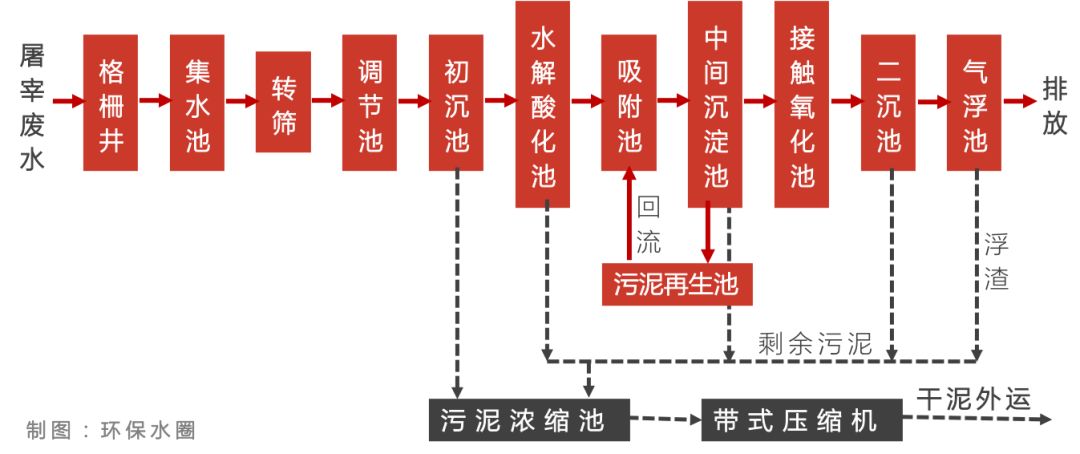

深圳市食品总公司肉联厂【1】:
该厂设计总处理量1400m3 /d,2000年7月投产,出水达到地方标准,即pH=6~9,BOD≤60 mg / L,COD≤130 mg / L,SS≤150 mg / L。
屠宰废水水质、水量变化大,对生化系统冲击较大;有机污染物含量高,COD一般在1500~4000mg/L,最高时达6000mg/L;但是,可生化性较好,BOD/COD大于0.6。
工艺流程如下:
此处理系统COD 长期超负荷运行条件下能保持稳定处理效果,COD去除率大于95%,出水水质优于设计要求,并可达到一般工业回用水标准。
