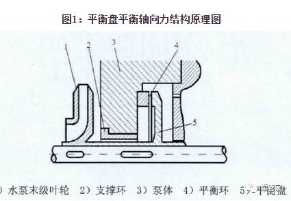

平衡盘被广泛应用在多级泵的轴向力平衡上,位于泵末级叶轮之后,其结构原理如图1所示。平衡装置存在径向和轴向两个间隙,由末级流出的带压液体,经径向间隙流入平衡盘前的空腔中,使之形成高压力状态。于平衡盘后侧的空腔上开设平衡管,并与水泵入口相连通,使该处空腔内压力与泵入口处压力基本一致。由于平衡盘前后两空腔内压力不等,构成压力差,产生与轴向力反向的平衡力,达到平衡效果。
采用平衡盘结构平衡水泵转子轴向力时,由于轴向力不断变化,平衡力也随之改变,因而,其工作过程是动平衡过程。平衡盘依靠转子窜动自动调节其可变间隙大小,从而调节平衡力大小,能够充分平衡转子轴向力,无需依靠外部推力轴承辅助,因而平衡结构可省略外部推力轴承。
平衡盘结构存在的缺陷:
(1)当泵转子以较低速度启动时,泵中流体产生的推力较小,无法将平衡盘推离平衡座,导致工作时二者接触,产生研磨,造成磨损,达到一定限度后需进行更换,降低平衡盘使用寿命。
(2)平衡盘轴向间隙极小,使得其应用范围受限,不适用于泵体内液体含沙、泵干转或 泵内液体接近气化等工况。
(3)由于平衡盘依靠平衡管泄露泵内液体,使其前后产生压差来平衡轴向力,泄露会造成泵的效率降低。

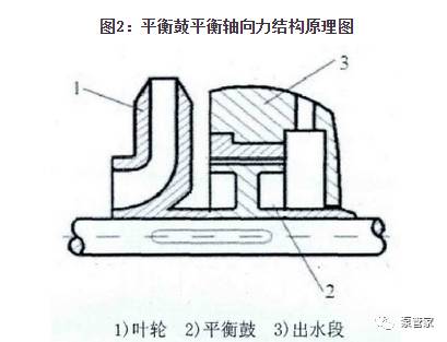

平衡鼓在离心压缩机轴向力平衡领域应用较为广泛,其结构如图2所示,平衡鼓不存在轴向间隙,带压液体经平衡鼓径向间隙进入平衡腔,构成高压,于其后的空腔内壁上设置平衡管与泵入口相通,使腔内压力始终大于或等于入口压力,从而达到平衡轴向力的目的。
采用平衡鼓结构平衡轴向力,平衡鼓结构动静部间的间隙为制造时制定,无法自动调整平衡力大小,因而,需要在外部安装止推轴承以平衡多余的平衡力,其优点在于,动静部无接触,无磨损,因而使用寿命较长。

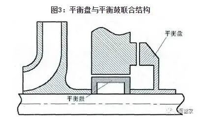

单独采用平衡盘进行水泵轴向力平衡时,由于其轴向间隙极小,当泵体内液体流量发生变化,或水泵工作状态发生瞬时变化时,极易造成平衡盘与平衡环贴合或卡紧,二者产生研磨、损坏,从而大大降低平衡盘寿命,影响水泵正常运作。因而,为提高水泵轴向力平衡机构性能,可采用平衡鼓结构进行轴向力平衡,但单独采用平衡鼓结构进行轴向力平衡时,泵体会产生较大泄露,极大地降低了水泵的输送效率。因此,为了提高平衡装置总体性能,结合二者优点,可采用平衡盘与平衡鼓联合结构平衡水泵转子轴向力。结构如图3所示。
采用这一结构的优点在于:
(1)单独采用平衡鼓平衡轴向力时,需在外部加装止推轴承,采用该联合结构时,由于平衡盘的存在,可省略安装止推轴承。
(2)平衡鼓平衡轴向力的同时也可平衡掉一部分平衡盘产生的平衡力,减小平衡盘前后压力差,使平衡盘与支撑环更易分离,不易造成磨损,使整个平衡装置性能可靠。
(3)要求泵进行空转时,需在泵上安装止推轴承,联合机构的存在可以大大降低止推轴承的负荷。

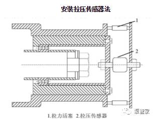

1、安装拉压力传感器
2010年,俄罗斯学者提出在测试轴向力时,可以将该测力仪安装在泵转子末端,直接测量轴向力,利用弹性元件及应变片产生的形变进行测量,其测试方法如下图所示。该方法结构简单,易于安装,但体积较大,不适合内部结构紧凑的水泵装置。
