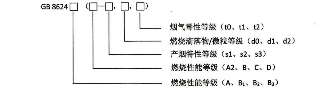

建筑材料及制品燃烧性能等级的附加信息
建筑材料及制品燃烧性能等级的附加信息包括产烟特性等级(s1、s2、s3)、燃烧滴落物/微粒等级(d0、d1、d2)和烟气毒性等级(t0、t1、t2)。
示例:GB 8624 B1 ( B-sl, d0, tl),表示属于难燃B1级建筑材料及制品,燃烧性能细化分级为B级,产烟特性等级为si级,燃烧滴落物/微粒等级为d0级,烟气毒性等级为 tl级。
建筑材料及制品燃烧性能等级附加信息包括产烟特性、燃烧滴落物/微粒等级和烟气毒性等级。
其中:A2级、B级和C级建筑材料及制品应给出以下附加信息:产烟特性等级;燃烧滴落物/微粒等级(铺地材料除外);烟气毒性等级。
D级建筑材料及制品应给出以下附加信息:产烟特性等级;燃烧滴落物/微粒等级。
