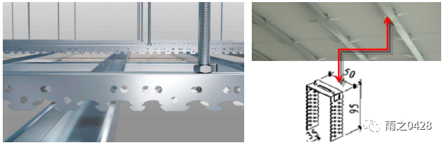

知识点:天花吊顶反支撑

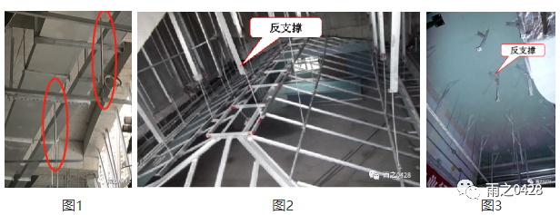

反支撑是指:当天花吊顶吊杆超过1500mm时,为了防止吊杆过长,室内空气产生负压,导致吊顶不稳定、出现摆动的现象,采用套管、角钢、方钢等,将吊顶龙骨“按”在原位置,增强吊顶结构稳定性的一种局部性构件形式。
转换层是指:吊杆上部为网架、钢屋架或吊杆长度大于2500mm时,常规的反支撑无法起到垂直对抗气压冲力的效果,需要将内部吊顶空间的高度采用钢结构整体降低到1500mm以内,以保证天花吊顶受力稳定性的整体性构件形式

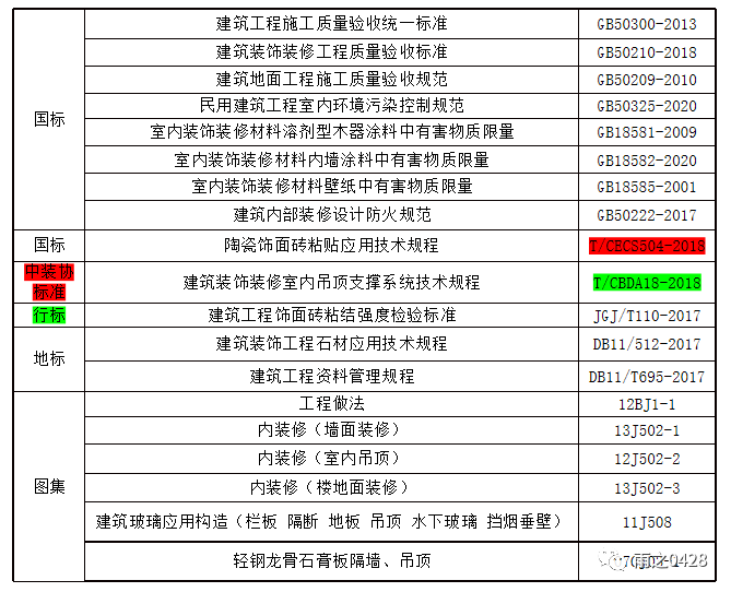

  • 装饰装修必备图集规范目录
入行7年总结了一些关于精装修必备的图集、标准规范目录供大家参考,每个企业都会有自己相应的标准,但是出口基本上都是图集规范。比如:12BJ1-1这个图集非常的完整规规范,包含了墙、顶、地各种做法(含工艺工法),建议好好研读后在工程施工的时候进行相应的对比,做到理论与实践相结合;再比如:07CJ03-1这个图集,任何一个精装修项目相信百分之百会用到。

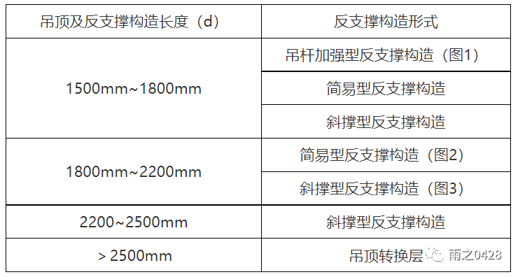

  • 吊顶反支撑设置原则

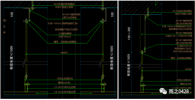

1、吊杆长度大于1.5m时应设置反支撑。 (强制性条文) 常用反支撑见下表:
注:
(1)当吊杆长度在1500-1600之间时,可采用相应型钢构造反支撑(详下图节点)
(2) 当吊 杆 长度在1600-1800 之间时可采用≥300的简易型反支撑,保证吊杆长度≤1500(详下图节点)
(3) 当 吊 杆长度在1800以上时,无论采取什么形式的反支撑,须保证吊杆长度≤1000。 (即吊杆长度为2100时,反支撑长度可为1100,吊杆长度可为1000。反支撑应相邻对向设置,反支撑间距不宜大于3600mm,距墙不应大于1800mm。

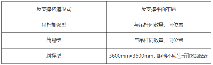

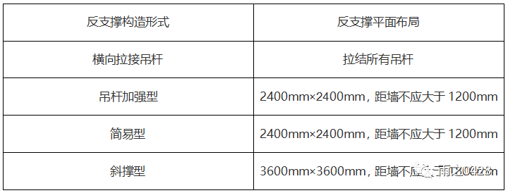

2、整体面层吊顶、板块吊顶反支撑平面布局原则
3、格栅吊顶反支撑平面布局

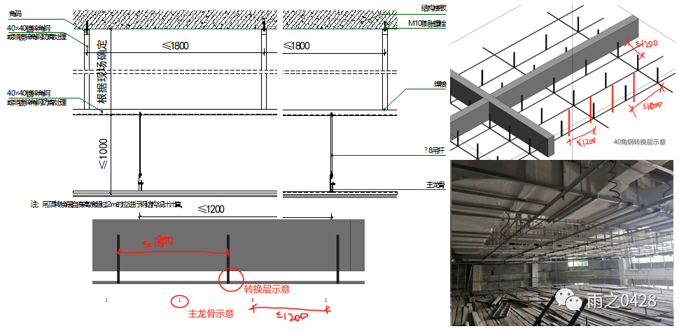

  • 转换层设置原则

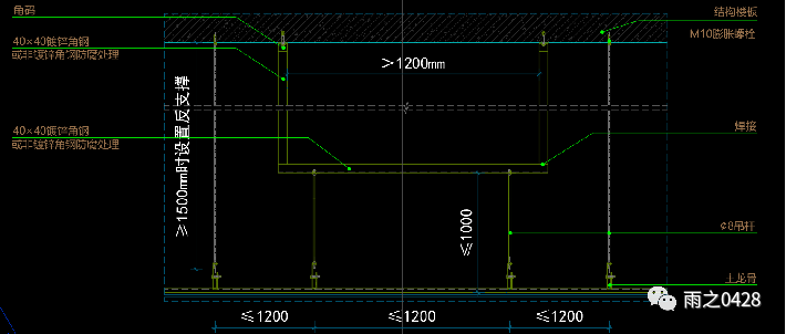

1、天花吊顶吊杆上部为网架、钢屋架或吊杆长度大于2500mm,应设置钢结构转换层。转换层系统应与结构可靠连接,构造应安全稳定;增设的钢架转换层与网架、原有钢结构的连接方式、连接点设置及吊顶系统(含转换层)设计应经有资质的设计单位确认。

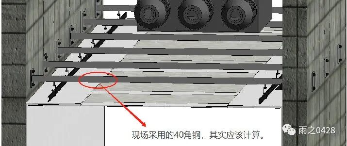

2、根据现场吊装的设备与机电管道情况,对超过1200mm宽度的设计与机电管道下方的吊顶,可设计局部转换层。局部转换层主材型号应根据设备与机电管道宽度与局部转换层跨度而定,跨度不大于2000mm时选用40×40角钢。宽度超过2000mm时,设计转换层应经过结构专业计算。
局部转换层施工方案+落地

1、当受层高限制,为减少吊顶内部空间占用量,可采用吸顶做法或卡式龙骨
层高较低的龙骨做法实例

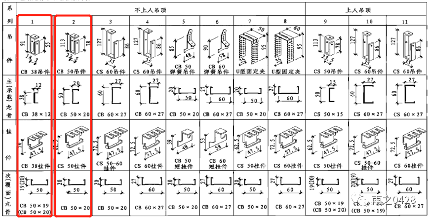

轻钢龙骨吊顶组合系列附表如下:
深化设计时多了解点材料,才能针对性的画出和实际相符的节点,才能真正的指导施工落地。

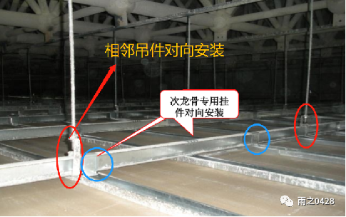

轻钢龙骨石膏板吊顶—吊件和挂件的常见错误如下:
有兴趣的小伙伴可以看看你们项目上有没有做错哈~
