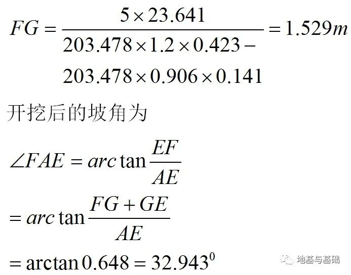

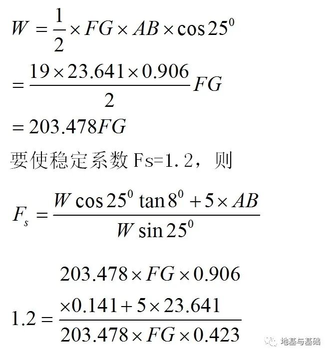

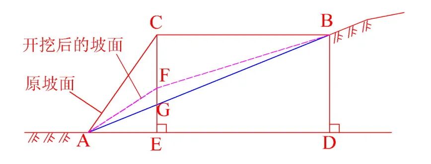

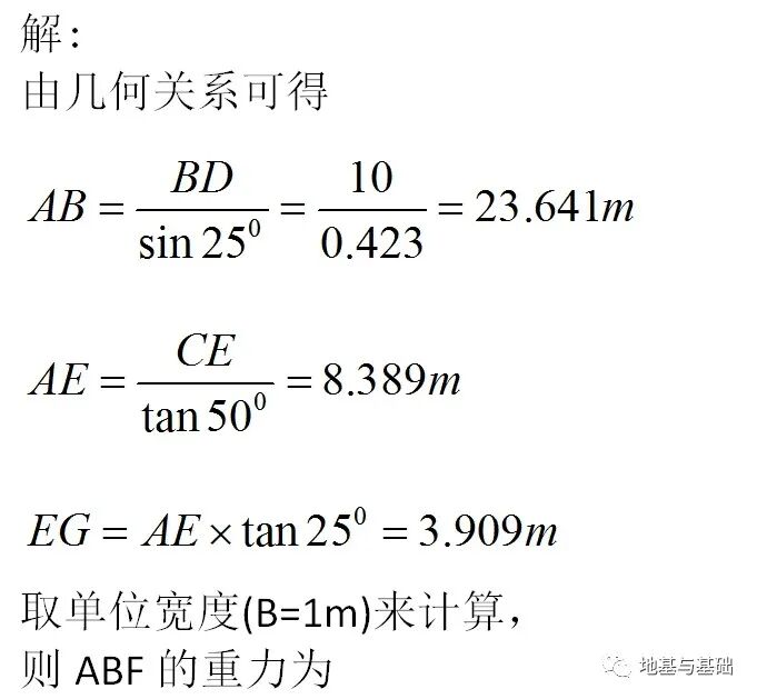

某边坡外倾软弱结构面为直线AB,∠BAD=250,AD为水平线,原坡顶面BC平行于AD,原坡角∠CAE=500,BD=10m,土体容重为19kN/m3,内摩擦角为80,粘聚力为5kPa,用坡率法,要使稳定系数Fs=1.2,求开挖后坡角∠FAE的角度?
