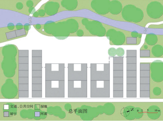

第一、“庭院深深深几许”,建筑与园林景观围合出开敞、半开敞的“内向”型院落活动空间,是我国传统建筑布局的一大特点(见图1)。开敞大空间可做成下沉庭院的形式,各建筑间一般以连廊、构架串联,打造视野开阔、尺度宜人、细节可赏的现代户外活动场所[2]。
图 1 传统村落的规划布局
(图片来源 :作者自绘)

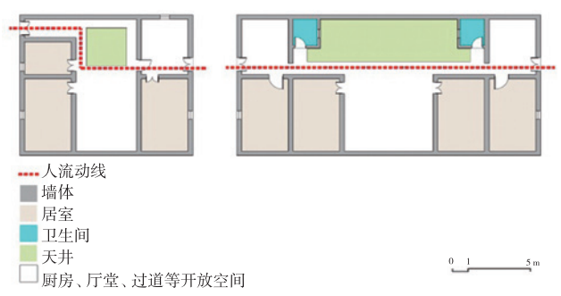

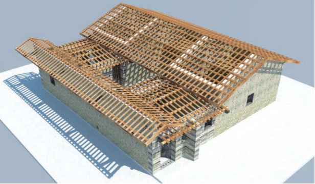

现代中式建筑的设计从单体空间组合层面来讲,主要可参考我国传统民居的空间模式,发展“院落式”空间组合模式(见图2、图3)。无论是北方的北京四合院还是南方的徽州民居、福建客家土楼,或者华南的广州竹筒屋、西南的云南一颗印住宅,其突出的空间组合特点就是在建筑内部留出空地构成内院或“天井”,主要的使用空间在四周环绕布置。
图 2 传统民居的平面形式
(图片来源 :作者自绘)
图 3 岭南“三间两廊”式三合院民居模型
(图片来源 :作者自绘)
通过合理的空间布局形成内庭院,一方面可以优化建筑的采光、通风、散热效果,营造更为生态与舒适的人居环境;另一方面,内庭院的存在引入了天、光、云、影、风、雨、雪、花鸟虫鸣等自然要素,栽植花木,开辟鱼池,在建筑内部创造了一个自然延伸的独立小世界,春华秋实尽在眼底,为建筑使用者提供了一方自得其乐的体验空间[3]。“院落式”空间组合模式能在满足建筑功能需求的同时,反映出我国传统朴素的自然观,寄寓着人与自然和谐共处的美好愿景。

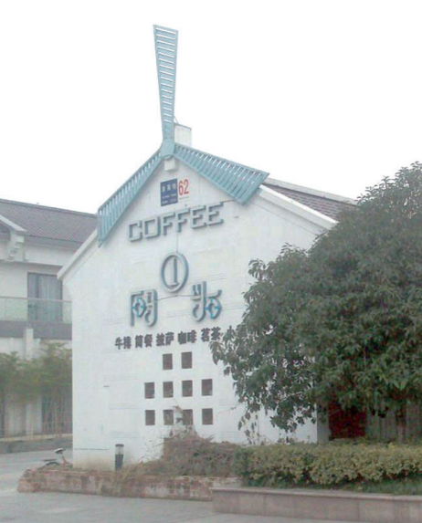

现代中式建筑在外观形态上,主要呈现的是现代建筑简洁明快的体量感,即建筑整体由简单的体块经过加减法操作组合搭接而成。平面形式自由,为了形成一些半围合的外院空间,可适当做些凹凸变化。立面应着力表现大的块面而少用线脚,为了满足采光通风的需要可适当开设孔洞、缝隙,例如使用化整为零的手法,把一个大的采光窗分解为多个方窗洞的组合,这样能得到更有几何趣味的立面效果与光影效果(见图4~图6)。
图 4 化整为零的开窗手法
(图片来源 :作者自摄)
图5 1个大窗洞化为4个小窗洞
(图片来源 :作者自摄)
图 6 1个大窗洞化为9个小窗洞
(图片来源 :作者自摄)

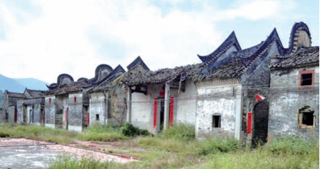

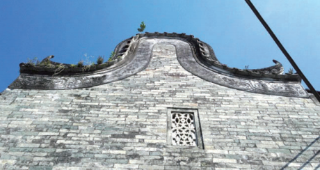

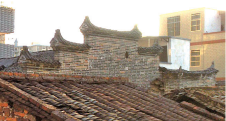

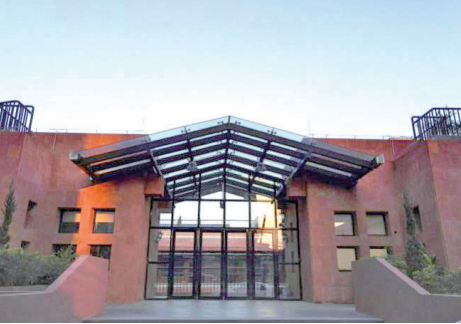

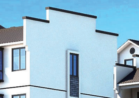

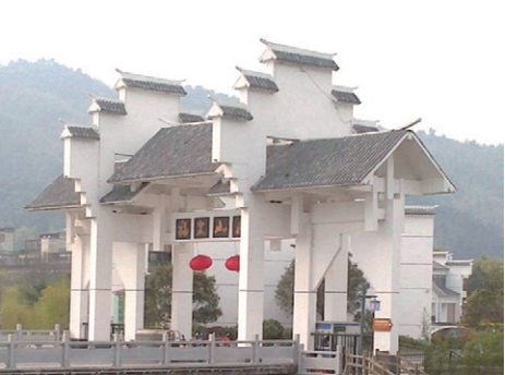

而比较突出的中式外观形态语言有坡顶、挑檐、高低错落的墙体(如马头墙、镬耳墙)等(见图7~图9),在把这些中式符号嫁接到现代主义建筑中时,要注意结合现代建构技术进行简化处理,例如坡顶可用钢结构搭建并添加天窗,甚至就用钢与玻璃来表现坡屋顶(见图10),而类似马头墙的墙体做法,则可以把盖瓦的压顶简化为线状的长条(见图11)。坡顶与马头墙这类突出的中式形态符号,如果仍沿用传统的盖瓦做法则会导致复古意味加重而现代气息不足(见图12)。
图 7 传统建筑的马头墙
(图片来源 :作者自摄)
图 8 传统建筑的镬耳墙
(图片来源 :作者自摄)
图9 传统建筑高低错落的墙体形态
(图片来源 :作者自摄)
图 10 钢与玻璃构成的坡屋顶
(图片来源 :作者自摄)
图 11 简化为线条状的压顶
(图片来源 :作者自摄)
图12 沿用盖瓦做法
复古意味较重的现代建筑
(图片来源 :作者自摄)

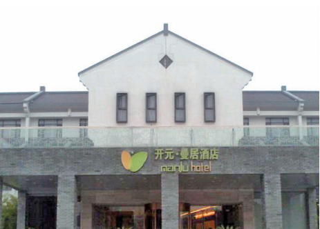

在现代中式建筑的形态语言中,很大一部分是属于装饰与细部设计的内容。在我国几千年的建筑文化中,无论是官式建筑还是民居建筑,都形成了一套完整而独具特色的装饰与细部做法,所以在营构现代中式建筑时,可提炼的中式元素很多。常用的元素有斗拱、镂空花窗、菱形窗、垂花门、月洞门等(见图13)。值得注意的是,在运用这些中式细部元素时应尽量简单化,不可完全模仿,同时装饰元素应用不可过多,在关键部位点缀即可,要避免繁复堆砌之感。总而言之,在中式氛围的营造中要讲求“意”到为止。
图 13 湖州开元曼居酒店门楼上的菱形窗
(图片来源 :作者自摄)

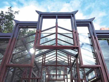

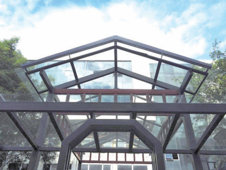

现代中式建筑在材质表达上常以钢筋混凝土、玻璃、钢材等现代材料为主,而以砖石、竹木、瓦片等传统材料为辅,这样能保持建筑的现代性而不致复古感太强。如前文所述,在简化传统建筑的形式做法时就应考虑材质问题,例如,坡屋顶的传统做法是采用木构架支撑然后盖瓦,那么现代做法就可以采用钢结构支撑然后部分甚至整体盖玻璃。通过钢构件的合理组合可以表现木构架的形式特征,进而传达中式意象(见图14、图15),通过选用不同透明度的玻璃,可以改善采光效果,营造丰富多变的室内光环境。
图 14 钢与玻璃表达“中式意象”之一
(图片来源 :作者自摄)
图 15 钢与玻璃表达“中式意象”之二
(图片来源 :作者自摄)

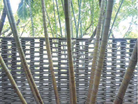

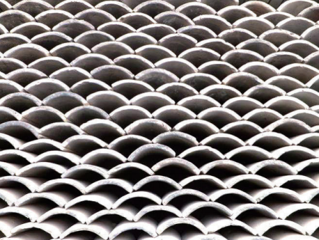

传统材料则是表达“中式”概念的关键材料。一方面,其应用不宜过多,点到为止,可以说是起“画龙点睛”的作用;另一方面,在应用传统材料时,要着力表现其自然朴素质感,不可作过多修饰。砖石、木料、竹材、瓦片等除了其历史上惯常的用法外,还具有更广的应用范围,也能拓展出更多的应用形式。例如,砖墙在传统建筑中更多的是起承重作用,而在现代建造体系下,砖墙已经从承重功能中解放出来了,那么建筑师就可以探索更多样的砖块组合样式,以传达“中式”的文化内涵(见图16)。又如瓦片,在传统建筑中,其作用是铺设屋顶以防雨,而在今天,建筑师可以用瓦片堆砌矮墙,分割漏窗,或者把瓦片镶嵌在建筑的某些部位上,瓦片在现代中式建筑里可以是一个文化符号(见图17)。
图 16 砖砌镂空隔墙
(图片来源 :作者自摄)
图 17 叠瓦隔墙
(图片来源 :作者自摄)

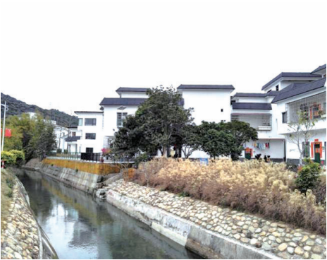

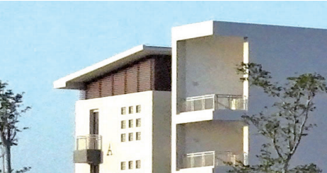

现代中式建筑在色彩的表现上应以素白为主,“素白”是富有民俗气息的中式气质与纯粹的现代主义色彩语言的完美结合(见图18)。关于“素白”这种民俗气质,徽州民居最为突出——灰瓦白墙、高墙小巷、青石板路、小桥流水,浓厚的生活气息就寄寓在这灰白色调的建筑场景里。所以较成功的现代中式建筑作品一般都着力表现大面积的白色并点缀灰色,例如深圳万科第五园、苏州博物馆、安徽绩溪博物馆等,它们或是白墙青顶,或是以灰色线条划分大面积的白色墙面,整体上很好地传达出中国文人的素雅之感,并兼有活泼大方的气息。
图 18 用色素白的改造新村
(图片来源 :作者自摄)

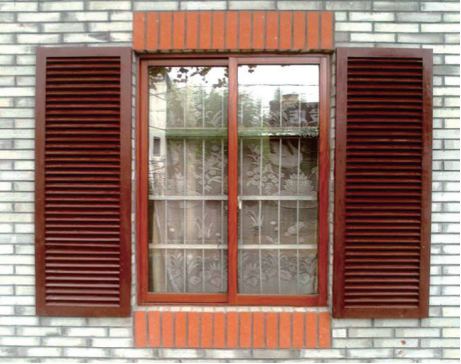

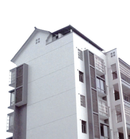

“中式”不仅限于灰白色调,粉墙黛瓦是中式,朱门红窗也是中式,因此在色彩中加入暖色调,例如在栏杆、空调百叶、窗格等地方使用木质暖色(见图19),能较好地平衡大面积灰白的清冷,使建筑更加充满生机[4]。但在现代中式建筑中使用红、黄等亮色时必须谨慎,宜作点缀以活跃气氛。朱红、黄褐是古代官式建筑常用的色彩,使用过多则会偏向古典中式的情调。现代主义建筑思潮主张实用主义,带有普世价值观,因此与“素白”的民俗气质最为契合。
图 19 点缀暖色的灰色立面
(图片来源 :作者自摄)
