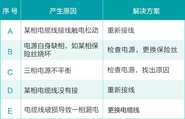

▼ 问题二:水泵运转时三相电机缺相
三相电机在运转时必须由三根电缆线提供驱动电源,才能达到三相平衡运转;如果由两根电源线提供电源也能够运转,但运转时间加长会导致电机因缺相烧毁电机。判别电机缺相方法:
1、采用万能表测量三根电源线的电压,是否一相没压降;
2、查看三根电源线内的铜丝,是否其中两根电源线发黑,一根电源线的铜丝没有发黑保持原样;
3、打开电机腔,一般情况下三相电机的两相会烧毁,另一相保持原样。
问题原因及解决方法一览
