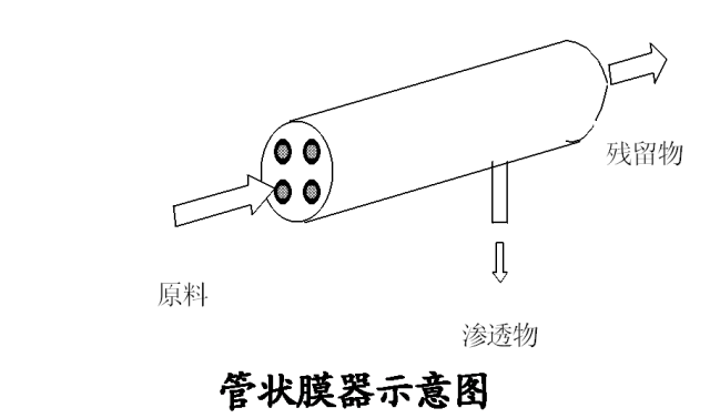

MBR 工艺中用膜一般为微滤膜( MF )和超滤膜( UF ),大都采用 0.1 ~ 0.4 μ m 膜孔径
微滤常用的聚合物材料有:聚碳酸酯、纤维素酯、聚偏二氟乙烯、聚砜、聚四氟乙烯、聚氯乙烯、聚醚酰亚胺、聚丙烯、聚醚醚酮、聚酰胺等 .
超滤常用聚合物材料有:聚砜(PS)、聚醚砜(PES)、聚酰胺、聚丙烯腈( PAN )、聚偏氟乙烯、纤维素酯、聚醚醚酮、聚亚酰胺、聚醚酰胺等 .

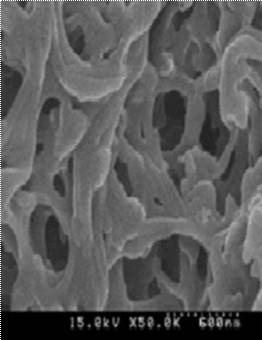

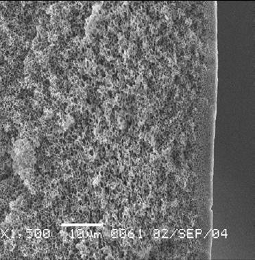

PVDF(聚偏氟乙烯)材质中空纤维膜,PVDF是一种氟化聚合物,具有300万~400万的分子量,有很强的物理强度和化学稳定性.
膜横断面放大照片
膜表面放大照片

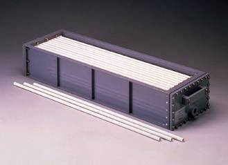

陶瓷膜主要是A12O3,Zr02,Ti02和Si02等无机材料制备的多孔膜,其孔径为0.1-50μm。具有化学稳定性好,能耐酸、耐碱、耐有机溶剂:机械强度大,可反向冲洗:抗微生物能力强:耐高温:孔径分布窄,分离效率高等特点 。陶瓷膜与同类的有机高分子膜相比具有许多优点:它坚硬、承受力强、耐用、不易阻寨,对具有化学侵害性液体和高温清洁液有更强的抵抗能力,其主要缺点就是价格昂贵目,制造过程复杂。

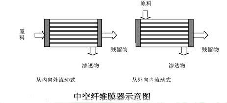

中空纤维
中空纤维具有高压下不变形的强度,勿需支撑材料。把大量(多达几十万根)中空纤维膜装入圆筒型耐压容器内。纤维束的开口端用环氧树脂铸成管板。  外径一般为 40 ~ 250 μm ,内径为 25 ~ 42μm 。在 MBR 中,常把组件直接放入反应器中,不需耐压容器,构成浸没式膜 - 生物反应器。一般为外压式膜组件。
优点:装填密度高,一般可达16000-30000 m2/m3 ;造价相对较低;寿命较长;可以采用物化性能稳定,透水率低的尼龙中空纤维膜;膜耐压性能好 ,不需要支撑材料。
缺点:对堵塞敏感,污染和浓差极化对膜的分离性能有很大影响,压力降较大;再生清洗困难;原料的前处理成本高。

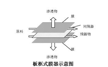

板框式
板框式是MBR 工艺最早应用的一种膜组件形式,外形类似于普通的板框式压滤机。
优点:制造组装简单,操作方便,易于维护、清洗、更换。
缺点:密封较复杂,压力损失大,装填密度小。
管状膜
由膜和膜的支撑体构成,有内压型和外压型两种运行方式。实际中多采用内压型,即进水从管内流入,渗透液从管外流出。膜直径在 6~24mm 之间。管状膜被放在一个多孔的不锈钢、陶瓷或塑料管内,每个膜器中膜管数目一般为4-18根。管状膜目前主要有烧结聚乙烯微孔滤膜、陶瓷膜、多孔石墨管等,价格较高,但耐污染且易清洗。尤其对高温介质适用。
优点:料液可以控制湍流流动,不易堵塞,易清洗,压力损失小。缺点:装填密度小 ,一般低于300m2/m3 。
