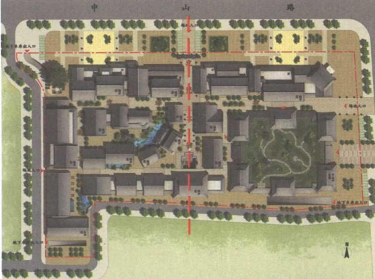

图2:项目总平面图
项目总用地面积4.13公顷,总建筑面积约11 万m2,地上建筑面积约6万m2,地下建筑面积约5万m2。地上建筑多为二至三层,局部四层,具体功 能为商业零售、餐饮、 酒店、办公等。项目总平面图如图2所示。项目整体定位为宋式建筑风格,与开元寺塔等历史文脉保持协调统一。以北宋汴京 “ 甲第星罗,比屋鳞次 ,坊无广巷, 市不通骑 ” 的繁华市并生活图景为原型,采用建筑与园林相结合的散点式布局方式。建筑体量化整为零, 分散布置,形成高低错落、疏密有致的建筑群体形象( 图3)。

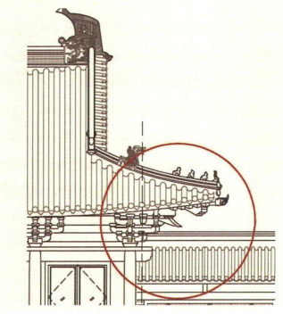

(1) 两座高度相当的悬山顶山墙柱不可贴邻布置 , 否则悬挑出的屋面会产生碰撞 , 从美观和构造方面都难 以处理。
(2)不同形制的坡屋面尽量不要碰撞 ,可采用低屋面从高屋面下穿过直接与高屋面下部墙体相接的形式避免构造上的处理难点,如图5所示 。
图5:高低屋面相交示意图

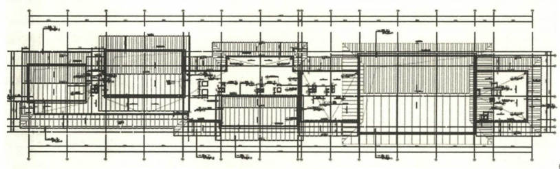

图6为本项目中一栋建筑的屋顶平面图,其中单檐歇山顶、 悬山顶、 小批檐同时存在, 且互不干扰。
图6:屋顶平面图

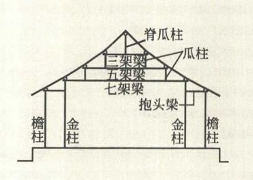

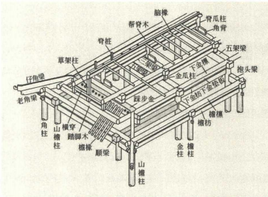

4.1画装饰柱网图和木排架简图
在确定屋顶形制后以木构架屋顶及下部结构作为参考( 图7、图8)
图7悬山建筑木构架图( 图片来源:田永复《 中国仿古建筑构造精解 )
图8尖山顶七檁带双廊排架图( 图片来源:田永复《 中国仿古建筑构造精解 》)
以悬山顶为例,屋顶在山墙处向外跳,椽檁等构件在 悬挑屋檐下都能看到,屋檐山面采用人字形博风板( 宋时称搏风板)将檁头和椽侧封盖。根据开间和进深以及屋面的跨度,参考古建规制数据,确定装饰柱网 、檁条间距、梁的形式。在维护结构以内,这些往 、 檩、梁都是按结构需要由钢筋混凝土建造;在维护结构以外则需饰以装饰构件, 因此会对建筑外观产生重要影响 。

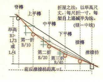

大屋顶是中国古建筑的最大特点,举高的确定极大影 响建筑完成后的效果。宋式建筑采用举折法,先举后折, 举高较汉式建筑为高,较明清建筑为,一般在前后撩檐枋距离的1/3至 1/4 之 间。通过举折法可以得到柔和舒展的坡屋面曲线 ( 图9)。举高是建筑 断代的重要特征, 对仿古建筑的整体形象非常重要。考虑到宋式建筑为一层,而本项目建筑层数多为三层, 因此在设计时将举高在适当范围内稍稍调高,使屋顶举高与屋高度的比例关系更为协调匀称 。
图9:举折法示意图

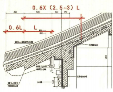

 宋制规定:檐椽出( 檐椽头至撩檐枋中心的水平距离)大约殿堂一等材为5-4.5 尺殿堂二三等材为 4.5-4尺 , 厅堂四五等材为4-3.5尺 , 余屋为3.5 -3尺 。飞椽出(飞椽椽头至檐椽椽头的水平距离 )按檐椽 出 的 0.6倍计算。飞椽上皮与檐椽交点为檐椽头向后返 2.5-3 倍飞椽出长度,若设檐橡出长度为L, 则其他各部位长度如图10所示。
图10:出檐长度计算方法示意图

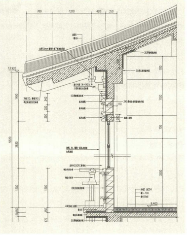

以木结构抬梁式建筑为例, 其柱网的控制力非常强,很多构件的位置都与柱网严格相关 。围护结构中隔扇木门窗的轴线、 柱头斗拱坐斗的轴线、屋架中的梁、 檁、枋的轴线都与柱网的轴线重合,形成了一整套严密的结构、构件等的对位关系。而现代建筑中,为追求立面的平整效果、施工便捷性等因素, 使钢筋混凝土框架结构体系中的结构柱网和围护结构轴线偏离 , 甚至 边梁由于外偏以便和柱外皮齐平, 其轴线是和柱心也不重合, 即所谓偏轴。在本项目中, 采用的是半个装饰 GRC柱子外挂围护墙上的做法, 因此装饰檐柱的轴线与围护墙的外皮 重合。围护墙体的构造是保温砌块和停泥砖都外挑结构外皮 50 mm砌筑,钢筋混凝土结构外做50mm 厚酚醛泡沫板, 使外墙墙面保持平整。门窗向内退50mm,以便坚实固定,墙身大样(图12)。
图12:墙身大样
这种做法是反复权衡利弊找到的适用做法, 但在一定程度上也牺牲了宋式建筑建构清晰、逻辑纯粹的效果。

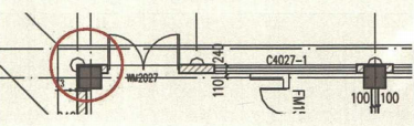

宋式建筑中角柱中心是檐柱与山柱轴线的交点。本项目中, 正面和山面的外挂装饰柱的 轴 线都与钢 筋混凝土柱网重合,而装饰角柱是3/4柱外挂于转角, 因此它的轴线在横竖两个方向都与结构轴线产生了半个结构柱径的偏移 , 导致转 角处比正面、山面的窗间墙的宽度也多了半个结构柱径( 图13 )。针对此 问 题的最佳处理方法是结构楼板在边跨悬挑,从而避免结构柱对转角处外观的干扰 。
图13:装饰角柱与结构柱网关系示意图
