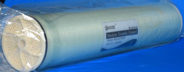

纳滤膜在运行中遇到的污染分析
微生物污染
微生物包括细菌、藻类、真菌和病毒等.细菌的颗粒极小,一般为1一3拜m,病毒则更小,约为0.2一0.01拜m.微生物污染对纳滤膜系统至少造成两方面的不良后果:第一,微生物的大量繁殖和代谢,产生大量的的胶体物质,致使膜被堵塞造成膜通量急剧下降;第二,将造成产水中的细菌总数的增加.纳滤膜的微生物污染对整个装置的长周期运行极为不利,因此要对纳滤膜的微生物污染高度重视.

采用了合理的预处理系统和良好的运行管理,它只能使膜元件受污染的程度有所降低,要完全消除膜的污染是不可能的.因此,纳滤膜系统运行一段时间后,将可能受到多种污染物的污染,尤其是使用在污水深度处理装置的纳滤膜系统,污染更是经常发生一般情况下,经过标准化后的产水量下降15%左右,进水和浓水之间的系统压降升高到初始值的1.5倍,产水水质有明显下降,就需要对膜元件进行化学清洗.
化学清洗时,首先要判断污染物种类,然后根据膜的特性选择合适的清洗配方和清洗工艺.清洗时要注意控制清洗液的pH值、温度和清洗液的流量.为了保证冲洗效果,具备条件的可以采用分段清洗的方法进行化学清洗.目前国内及国际已经有专业化生产的膜专用清洗药剂供选择使用.清洗效果可以通过比较清洗前后的装置的脱盐率、产水量和压降等性能来确认.
用于石化废水深度处理装置的膜系统,化学清洗一般先进行杀菌,然后进行碱洗,去除微生物污染、有机物污染和油污染,然后再进行酸洗,消除垢类污染及金属氢氧化物污染.清洗周期根据装置的实际运行情况进行确定.
