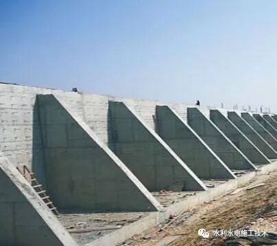

扶壁式挡土墙指的是沿悬臂式挡土墙的立臂,每隔一定距离加一道扶壁,将立壁与踵板连接起来的挡土墙。
扶壁式挡土墙是一种钢筋混凝土薄壁式挡土墙,其主要特点是构造简单、施工方便,墙身断面较小,自身质量轻,可以较好的发挥材料的强度性能,能适应承载力较低的地基。适用于缺乏石料及地震地区。 扶壁式挡土墙是路肩挡土墙的一种,是将预制的挡墙板焊接在预埋于基础混凝土中的钢板上,然后在其内倒填土的一种挡墙形式与其它几种形式的挡墙比较,扶壁式挡土墙具有节省占地空间、缩短施工工期、美化城市环境、较易施工等优点,是城市公路工程立交桥引道中常用的一种挡墙形式。

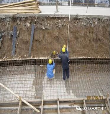

3.基础施工
测量放线确定基础尺寸后进行钢筋绑扎、立模,同时预埋墙面板钢筋和扶壁钢筋。基础钢筋的绑扎要注意钢筋的保护层厚度,垫块采用和基础同强度的混凝土垫块,以保证混凝土的质量。挡土墙基础的施工可以按三个标准单元节同时浇筑混凝土,为挡墙的墙面板施工提供较多的作业面。混凝土由罐车从集中拌合站运至现场,经泵送料入模,采用插入式振捣棒振捣,不得过振及漏振。
4.墙面板和扶壁施工
首先绑扎墙面板钢筋和扶壁钢筋,钢筋安装完经监理检查合格后,开始灌模,施工中需特别注意模板的垂直度和平整度。在钢筋混凝土与模板间设置垫块,垫块与钢筋扎紧,垫块应采用细石混凝土制作,保证垫块的强度与混凝土结构的强度相同。垫块的安装应该保证钢筋的保护层厚度符合设计要求,同时要保证4个/m2。在混凝土施工过程中要经常检查垫块的位置是否准确。

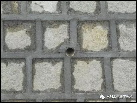

5.泄水孔施工
泄水孔按梅花形交错布置,间隔一定距离,采用<50mmPVC管,并用透水土工布包裹PVC管,泄水孔的横坡为4%,在安装时,可通过钢筋对PVC管进行固定,对于墙面板方向的泄水孔,要使PVC管与正面模板接触紧密,PVC管的端面要形成相应的斜面,保证在浇筑混凝土的过程中PVC管周围不会漏浆,使面板光滑、平整。
