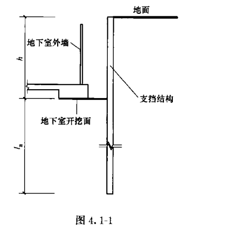

悬臂式支挡结构的定义
基坑支护形式根据支挡结构的材料、结构形式、支锚手段和施工工艺,一般可分为以下几种形式:支挡结构式、土钉墙式、水泥土墙重力式和放坡式。悬臂式支挡结构是支挡式结构中的一个形式。《建筑基坑支护技术规程》JGJ 120- -2012 对支挡式结构是这样定义的:以挡土构件和锚杆或支撑为主的,或仅以挡土构件为主的支护结构都称为支挡式结构。其中仅以挡土构件作为支挡的支护结构就是悬臂式支挡结构。所谓的挡土构件是指设置在基坑侧壁并嵌入基坑底面一定 深度的支挡式结构竖向构件(图 4. 1-1)。例如支护桩、地下连续墙。
4.1.2悬臂式支挡结构的适 用范围.悬臂式支挡结构由于坑外土体的主动土压力全部依靠支挡构件入土深度范围内坑内外土体的被动土压力来平衡,坑底以上支挡构件完全处于悬臂状态。因此,随着基坑开挖深度的逐渐加大,支挡构
件的位移与开挖深度呈三次方增加,与设有支锚的支挡体系相比较,悬臂式支挡结构的顶部位移及构件弯矩均较大。另外,当存在施工质量事故或土层异常时发生突然破坏甚至产生多米诺效应的可能性较大,其冗余安全度较低。所以悬臂式支挡结构的选用受到一定的限制。
一般悬臂式支挡结构遇以下情况时应慎重选用:
(1)基坑的开挖深度大于5 m;
(2)基坑边2倍开挖深度范围内如存在浅基础的建(构)筑物;
(3)基坑底部为软土层;
(4)坑底及支护构件端部为软土层时,因悬臂式支挡结构坑底及桩端土层是平衡主动
土压力的关键部位,所以此两部位为软土,对悬臂结构的稳定极为不利;
(5)坑边有重要的管线。
以下情况可考虑选择悬臂式支挡结构:
(1)开挖深度小于5 m,或深度大于5 m但坡顶具有可放坡卸土的空间;
(2)坑底以下土质具有较大的c、φ值;
(3)二、三级基坑。

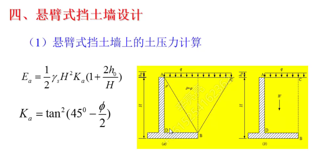

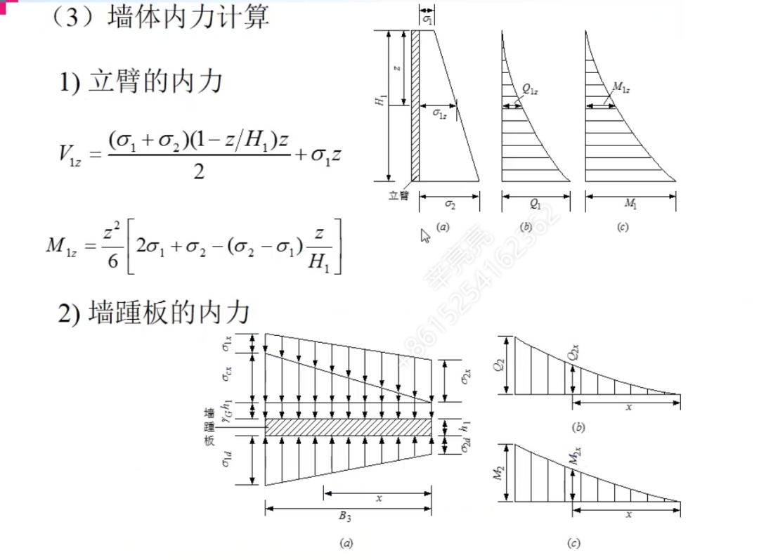

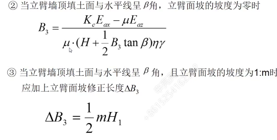

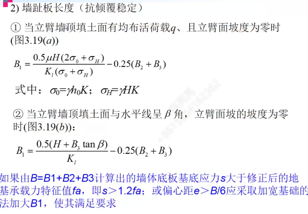

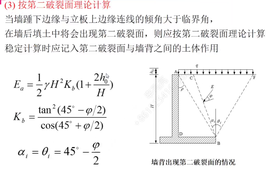

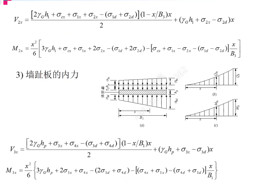

毛石和悬臂式挡土墙图纸cad格式
毛石重力式挡墙和钢筋砼悬臂式挡土墙
