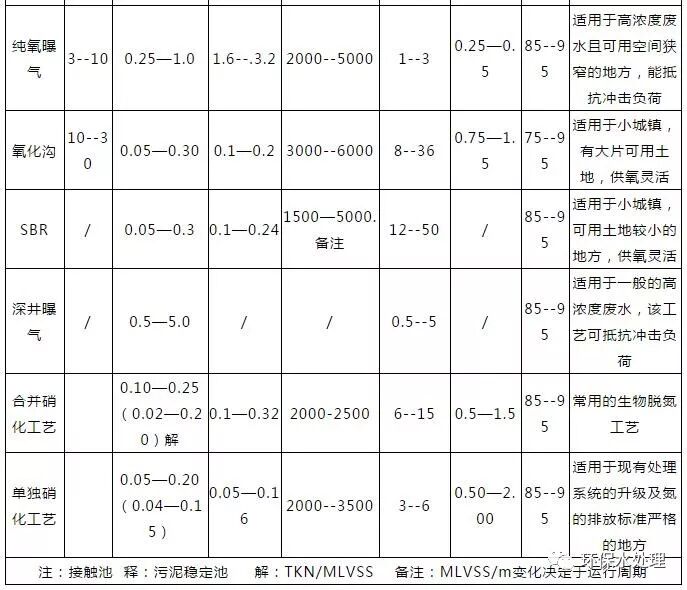

确定了微生物的总量后,需要有污泥浓度的数值才能计算曝气池的容积。 污泥浓度根据所用工艺的污泥浓度的经验值选择,一般在3000—6000mg/L之间。 经过实验或其他方式确定了回流比、SVI值后也可以根据下式计算:

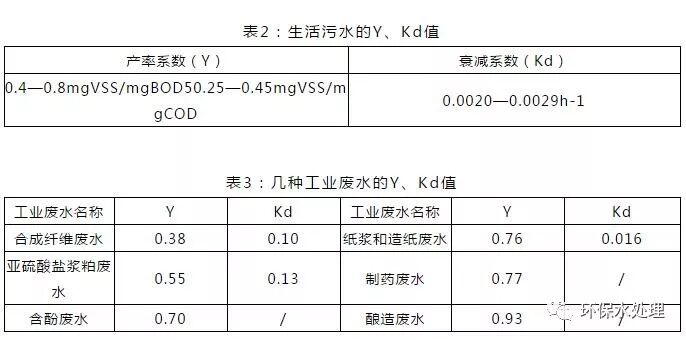

包括Y、Kd、Ks、umax,在没有实验数据时可以根据表2、表3 选择适当的数值。

实际活性污泥处理系统工程中所采用的θC(污泥龄.d)值,应大于θmin值,实际取值按公式1/θmin= Y×umax-Kd乘以安全系数。 安全系数一般在2—20。 也可以根据经验进行取值,参照表1数据。
