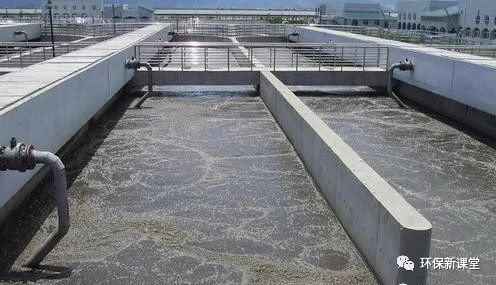

▼推流式曝气池
推流曝气池是水流流动形式为推流式的曝气池。一般在长方形水池内水流推流前进,进入池内的全部颗粒在池内停留时间相同,由于部分活性污泥从二次沉淀池回流入池,有些颗粒可能多次通过水池。真正有回流的推流系统污水处理效果较好,但由于水流过程中纵向扩散现象存在,但难得到真正的推流状态。缺点是耐冲负荷较差。活性污泥生物处理过程中的传统活性污泥法、阶段曝气法、生物吸附法等方法中均为推流式曝气池。

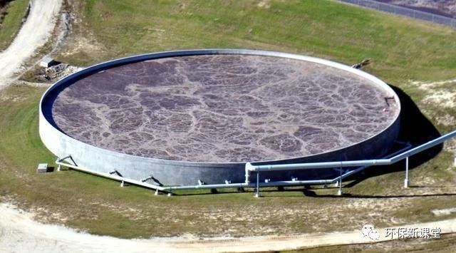

完全混合曝气池的池形可为圆形、方形或矩形。曝气设备可采用表面曝气机,置于池的表层中心,污水从池的底部中心进入。污水进入池后,在表面曝气机的搅拌下,立即在全池范围内进行混合,均匀水质。完全混合曝气池可以和沉淀池分建和合建,因此可以分为分建式和合建式。

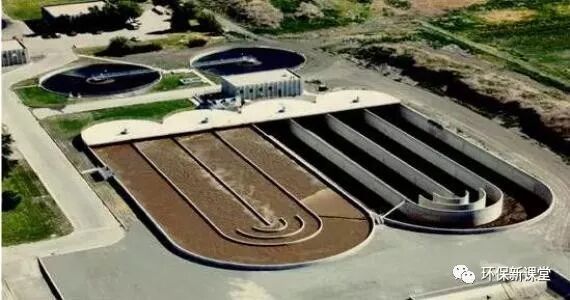

▼循环混合式曝气池:氧化沟等
循环混合式曝气池也称氧化渠,是一种简易的活性污泥系统,属于延时曝气法。其基本形式像跑道一样,转刷设置在氧化渠的直段上,转刷旋转时混合液在池内循环流动,流速保持在0.3m/s以上,使活性污泥呈悬浮状态。氧化渠的流型为环状循环混合式,污水从环的一端进入,从他端流出,一般混合液的环流量为进水量的数百倍以上,接近于完全混合,具有完全混合曝气池的若干特点。

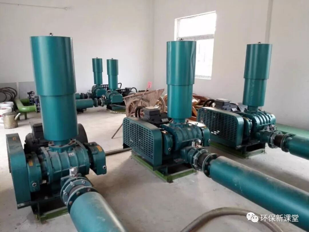

鼓风曝气
又称压缩空气曝气,主要由曝气风机及专用曝气器组成。采用这种方法的曝气池,多为长方形混凝土池,池内用隔墙分为几个单独进水的隔间,每一隔间又分成几条廊道。污水入池后顺次在廊道内流动,至另一端排出。空气是用空气压缩机通过管道输送到设在池底的空气扩散装置,成为气泡弥散逸出,在气液界面把氧气溶入水中。扩散装置有多孔管、固定螺旋曝气器、水射器和微孔扩散板等四种不同型式。

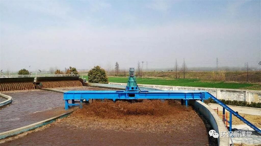

机械曝气池
一般是利用装在曝气池内的机械叶轮转动,剧烈搅动池内废水,使空气中的氧溶入水中。叶轮装在池内废水表面进行曝气的,称为表面曝气。这种装置通过叶轮的提水作用,促使池内废水不断循环流动,不断更新气液接触面以增大吸氧量。叶轮旋转时在周缘形成水跃,可有效地裹入空气;叶片后侧产生负压,可吸入空气,所以充气效果较好。叶轮浸水深度和转速可以调节,以保证最佳效果。典型的机械曝气池有圆形表面加速曝气池、标准型加速曝气池、IO型加速曝气池和方形加速曝气池等。鼓风曝气和机械曝气两种方法有时也可联用,以提高充氧能力,这适用于有机物浓度较高的污水。

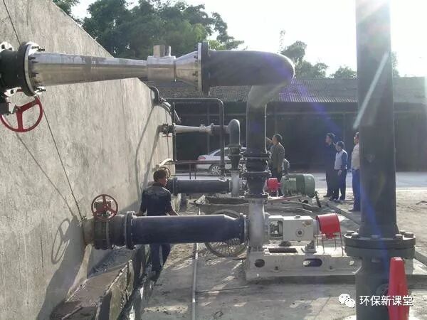

射流曝气
射流曝气,是污水处理好氧段曝气充氧的一种方式,相比于其它诸如微孔曝气、潜水曝气、表曝机等曝气方式,射流曝气几乎不会发生堵塞,在较长使用寿命期内几乎无需维护,能够恒定、稳定、高效地供氧。射流曝气系统包含三部分:射流曝气器、循环水泵、鼓风机。循环泵泵送的液体经由主管道、内喷嘴到混合室,把气体剪切成微小的气泡,形成富氧的气液混合体,气液交织的湍流经外喷嘴水平射出。气液混合体同时具有水平和垂直方向的能量,在池内产生强烈的混合,并携裹周围的液体往前流动,在水平方向动力和垂直方向气体上浮动力的双重作用下,形成整体的混合和循环。
