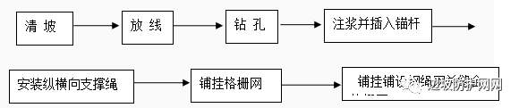

二、施工安装方法
   1、对坡面防护区域内的浮石,杂物进行清除;
   2、在每一孔位处凿一深度不小于锚杆外露环套长度的凹孔,一般口径为20cm,深20cm。
   3、按设计深度钻凿锚杆孔并清孔,孔深应比设计锚杆长度长5cm-10cm以上,孔径不小于Φ42;受凿岩设备限制时,构成每根锚杆的两股钢绳可以分别锚入两个孔径不小于Φ35的锚孔内,形成人字形锚杆,两股钢绳间夹角为15°≈30°,以达到同样的锚固效果;当局部孔位处应底层松散或破碎不能成孔时,采用断面尺寸不小于
0.4×0.4的C15砼基础置换成不能成孔的岩土段。
  4、注浆并插入锚杆,采用标号不低于C2O的水泥浆或纯水泥浆,确保浆液饱满,在进行下一道工序前注浆养护期不少于3天。
  5、安装纵横支撑绳,拉紧后两段各用二至四个(支撑长度小于15m时用二个,大于30m时用四个,其间用三个)绳卡与锚杆外露环套固定连接。
  6、从上向下铺设钢丝绳网并缝合,每张钢丝绳网均用一根长约32m的缝合绳与四周支撑绳进行缝合并预张拉,缝合绳两段各用两个绳卡与绳网进行固定联结。
施工流程图:
