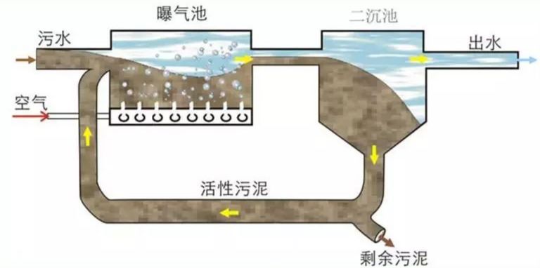

活性污泥法是污水处理的核心工艺,为了彻底搞懂活性污泥法,我进行了很深度的学习,研读了各个版本的教材,终于在灵魂深处摸清了这门技术的精髓。
现在将我的学习心得整理成这篇干货,分享给大家。 分为两块内容:一是微生物的增殖规律;二是活性污泥法运行中的5大问题及对策。

活性污泥法是一门关于人类组织微生物吃有机物的学问。
为了使活性污泥中的微生物达到最佳的吃货状态,人们总结、发明了各种参数、技术、工艺;可以说,生化系统中的一切手段都是为了“吃有机物”这一核心宗旨。

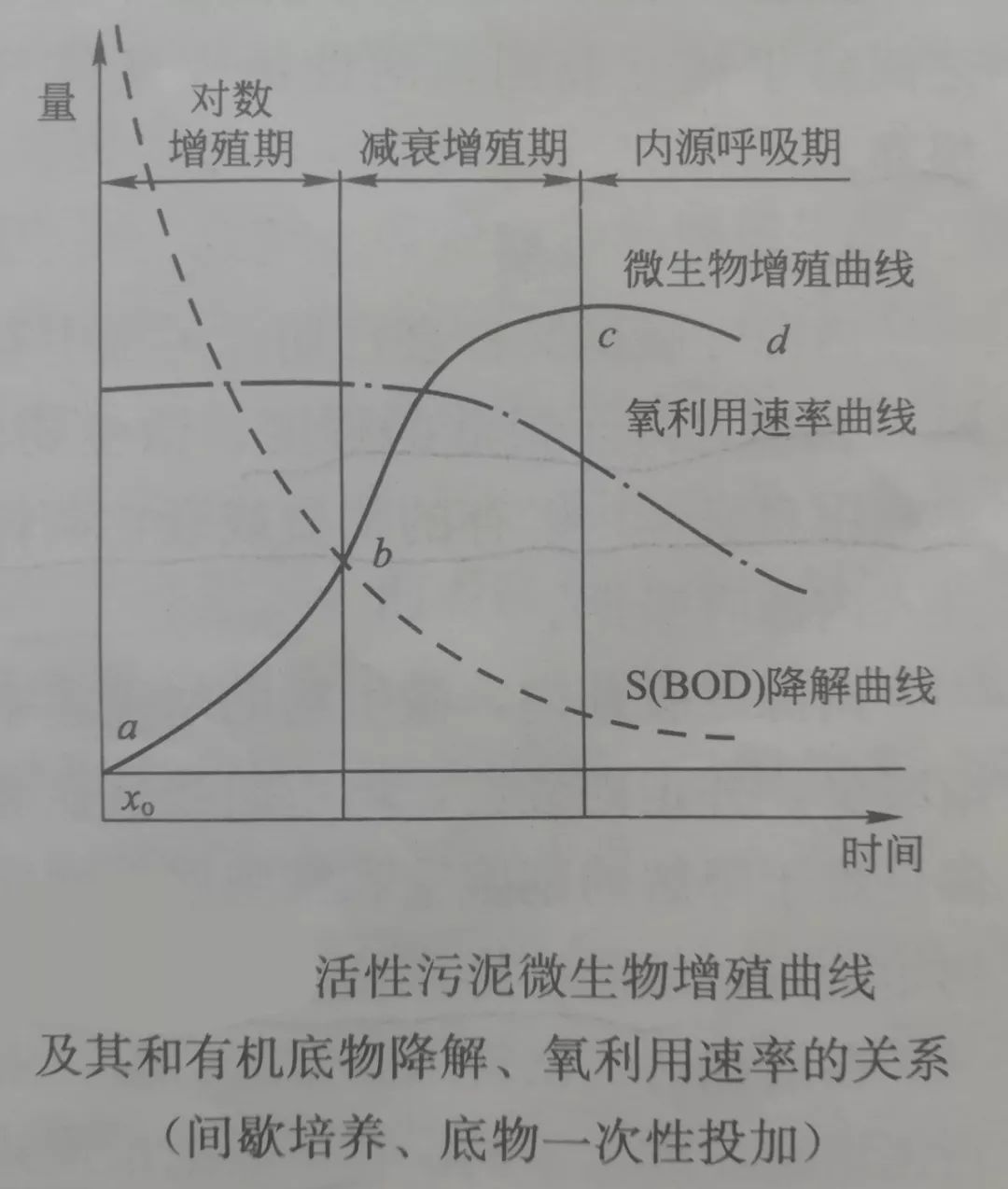

本篇解读一个非常重要知识点—— 活性污泥微生物增值规律 , 指的是在温度适宜、溶解氧含量充足、不存在抑制性物质的条件下,微生物只受食量(有机物)影响的情况下的增殖规律。
说得简单通俗一点,就是研究微生物社会在不同“经济状态“下的“人口”增长规律。
学习这一知识点的目的是为了搞清屎量(有机物)和微生物量二者的关系控制到什么程度较好,也就是找到能使曝气池达到最佳运行工况的食微比。
也就是搞好微生物社会的“ 计划生育 ”。
科学上,把活性污泥微生物增殖过程可分为适应期、对数增长期、减衰增殖期和内源呼吸期四个阶段。
哪个阶段是最佳的活性污泥运行工况呢? 下面一一解析。

上图的增殖曲线没有表现本阶段。
对数增长期
大口狂吃、快速繁殖
火力壮、难沉降
这个阶段,微生物适应了环境、调整好了胃口,且池子里面的屎量未被消耗,十分充足。 这期间发生的事情就是,全员微生物卯足了劲儿、大口大口地狂吃,有点儿类似于经历了小饿的吃货在自助餐厅的状态,就是肆无忌惮的狂吃。
此外,在狂吃的过程中还会 不停的繁殖 ,会有源源不断的新吃货加入到吃屎大军中, 几十分钟内就可以繁殖一代 ,子子孙孙,增殖非常快速, 这就是所谓“对数”的由来。
套用屎微比(F/M)的概念,这个阶段F/M最高,食物充足,微生物吃得快、生得快。 这个阶段的微生物生命力生猛、活力极强,反映到工程属性上就是污泥凝聚性能差,不易沉淀;就好比一个社会年轻人多、火力壮,往往很难冷静(沉降)。
减衰增殖期
食速减缓、增殖变慢
活力减弱、易于沉降
由于微生物繁殖太猛,随着“吃屎”进程的推进,屎量会逐渐变得不足;这就好比孩儿生得太多,口粮(也就是有机物)不够吃了。
这个阶段极其类似于贫困年代。因为食物不充分,微生物吃食的速度会有明显下降,没得吃自然也就没得生了,因此 增殖速率也会随之下降 。类比人类社会,相当于出生率和死亡率齐平。
总体而言,本阶段尽管微生物的总量还在增长,但是因为吃得不太够,整体表现得有些“蔫儿”,整个的状态极类似于一个进入稳态的社会,也就容易冷静(絮凝、沉淀), 表现在工程上就是活性污泥的凝聚、吸附以及沉淀性能均较好。
同时因为缺吃的,所以就吃得比较干净, 反映到工程上就是有机物去除率高。
由于沉降性能好、去除率高,活性污泥法会将曝气池的运行工况控制在这个状态。

内源呼吸期
屎耗尽、自消耗
无机化、凝聚差
这个阶段屎量消耗殆尽,基本上没什么可吃的,就相当于人类的大饥荒年代。微生物 靠消耗自己的细胞壁等维持生命 ,好比人吃不上东西就会消耗脂肪、肌肉,当然最终还是会被饿死,因此,这个阶段叫 内源呼吸期 ,就是吃不到屎靠消耗自身储存的物质维持生命的阶段。
当然,反映到工程表现为 污泥无机化程度高、沉降性良好、凝聚性较差,污泥逐渐减少。
实际应用中一般不把这一阶段作为运行工况,但也有采用,如延时曝气法。
综上,根据各个阶段吃屎的状态以及微生物本身的状态可知, 减速增长阶段是活性污泥法中曝气池的最佳运行工况。
