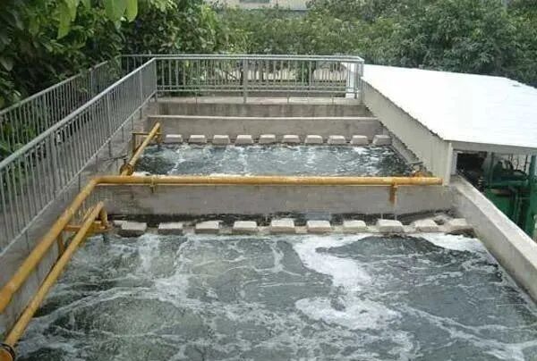

在污水处理过程中,相信大家都常常会遇到曝气池产生大量的泡沫的情况,而且如果静止时,就会从池中溢出,引起外部设备外部池壁的严重污染,使操作条件恶化,严重影响了周围的环境。今天就带大家来看看面对这些该如何处理呢?最后附上一位从事水处理十多年工程师,对泡沫实际分析处理的案例哦。

1、冲击泡沫(非丝状菌膨胀泡沫)
1).原理
为什么叫非丝状菌膨胀?因为原因不是丝状菌过量繁殖导致的膨胀,但是膨胀表现却和丝状菌膨胀的情形差不多,都具有沉淀性能严重下降,二沉池跑泥严重,SV最高可达90%。
具体说下两者的区别,非丝状菌膨胀是因为过高的碳源进入系统,在高基质下,细菌吸附的碳源代谢不了,并在细菌表面分泌出亲水性多糖,并部分进入系统,细菌处于对数期,这时候细菌具有最强的活性,导致菌胶团解体。
丝状菌膨胀是因为丝状菌的过渡繁殖,丝状菌伸出菌胶团,并与其相邻的丝状菌形成松散的絮团,导致絮团密度减少严重影响沉降性能。其中最明显的表观区别是:丝状菌膨胀曝气池没有泡沫产生,而非丝膨胀有!所以我们来了解一下非丝膨胀的泡沫。
需要注意的是:
丝状菌为菌胶团的骨架,本身具有很强的代谢能力,菌胶团细菌吸附在其身上来保证菌胶团的稳固性,却因为其自身难以沉降的原因让人们避之不及,我想它心里一定不服气:同样一身绿毛,却只说我是妖精!目前的很多设计方案里面会增加抑制丝状菌的繁殖措施,例如增加厌氧或生物选择器。经了解目前有研究采用MBR来利用丝状菌为优势菌来处理污水!
2).案例
我公司是AO脱氮工艺,平常在A池中投加甲醇作为碳源,甲醇存放在容积1立方的药剂桶内,晚上药剂桶底部阀门脱落,大量甲醇进入系统,现在曝气池有很多泡沫,如图,SV涨到80以上,二沉池出水带泥,而且出水COD和氨氮超标。
3).分析:
(1)该案例发生在楼主的公司,甲醇储罐是临时拖来的药剂桶,底部排放阀人为改造了一下,导致不牢固脱落,大量甲醇进入系统,甲醇在A池消耗不了进入曝气池,导致非丝膨胀,异养菌代谢不了的碳源,随着推流派排出系统,导致COD升高,水中粘性多糖在曝气的作用下形成堆积性泡沫,因为异养菌的大量繁殖争夺氧气,使硝化反应受到影响,导致出水氨氮升高。
(2)该案例着重讲一下冲击泡沫的形态,通过其形态就可以判断系统出现的问题,这就是中医“望闻问切”中的望!

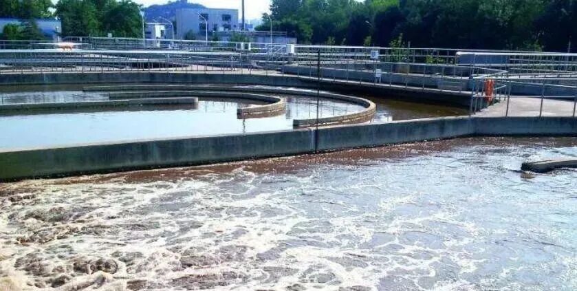

2、表面活性剂泡沫
1).案例:
水质为制备奶油的废水,废水通过车间流入污水处理匀质调节池,调节池利用穿孔曝气作为搅拌,今天突然调节池表面有一层白色泡沫,如图,
平常很少出现,去年上半年出现过一次,请问什么情况?怎么处理?
2).分析:
(1)该废水为奶油制备废水,奶油车间需要添加乳化剂,通过泡沫来判断是车间来水乳化剂加多了,乳化剂的主要成分就是表面活性剂,利用表面活性剂的两性作用使油均匀分布在水中,这就叫乳化!
在乳化剂的投加量正好或者不足时,不会产生泡沫,就像洗头时,第一遍用很多的洗发水(主要成分表面活性剂)但是泡沫不是很多,不是洗发水不好,是因为头上油太多了,洗发水大部分和油结合,剩余表活较少,所以泡沫不多,但是第二遍的时候,用很少的洗发水却能洗出很多泡沫,这是因为大部分表活没有消耗,在水中通过改变水面张力,产生了很多泡沫。
(2)表面活性剂泡沫形态:
颜色:
正常健康系统中,表活泡沫为纯白色有时泡沫会有五彩的颜色(这个颜色的唯一性就可以判断是否表活泡沫);.体态:
这个不多讲,有大小不一的,有小而紧密的,这个可以通过平常的家务劳动来积累经验,肥皂,洗衣服,洗衣液和洗洁精的泡沫大小都是有区别的,虽然大小不一,密度不一,但是你只要记住这些泡沫就是表活泡沫就可以了!这些泡沫形状是判断表活泡沫和冲击泡沫的区别点!
堆积性:
表面活性剂泡沫的堆积性很好,有时候可达数米。
3).措施:
(1)废水增加气浮或者混凝预处理;
(2)进水含量大,可以考虑高级氧化;
(3)投加消泡剂;
(4)投加重油(一般人可能不敢采用);
(5)生产过程中控制表活用量;
(6)提高污泥浓度也有一定效果。
