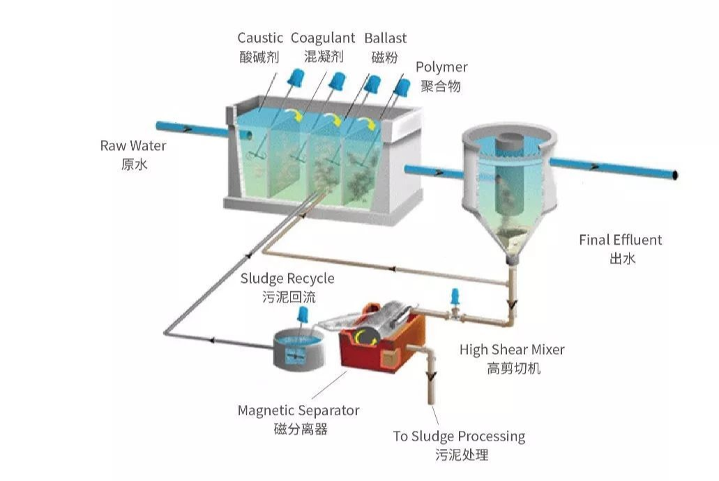

磁絮凝沉淀工艺原理
根据小编搜集的资料来看,磁絮凝沉淀的核心有3个关键点:
  1. 反应池投加PAC、PAM的同时投加高比重的磁粉;
  2. 沉淀部分可采用竖流沉淀池与高密度沉淀池相结合的形式:池型为竖流沉淀池,池内设置协管沉淀区、污泥回流等。
  3. 高效的磁粉回收系统是磁絮凝沉淀系统运行的保证。
同时,磁絮凝沉淀工艺也包括三个阶段:
第一阶段:磁絮凝反应
使污染物质形成絮体并与磁粉进行结合,最终形成大而密实的磁絮团。含磁絮团的沉淀过程与普通絮凝过程大体相似,不同的是添加了高比重的磁粉后胶体颗粒与磁粉颗粒之间相互聚集,最后絮凝产生的絮团比重远远高于普通絮凝的絮团。因而沉降速度得到大幅提升。
第二阶段:固液分离
高速固液分离过程是依靠磁絮团自身的比重使得其能够形成高达40m/h以上的静沉速度,从而快速将污染物质从水体中分离出来。
第三阶段:磁粉回收
磁絮团经过高速剪切机破碎后进入磁分离器中,一方面将磁粉回收至反应池中进行循环使用。另一方面分离后的污泥排入污泥储池进行后续污泥脱水处理。
