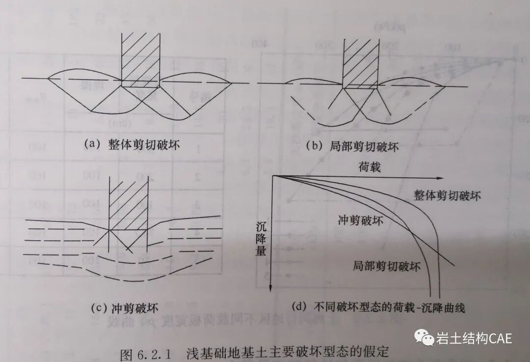

1地基的破坏形态
地基破坏形态的假定是一个重要问题,因为它是推导极限承我力公式的根据,假定是;否接近实际,直接影响公式的可靠性。在各种文献中介绍的地基剪切破坏主要有三种形态:整体剪切破坏(或称- -般剪切破坏)、局部剪切破坏(或称逐渐破坏)、冲剪破坏(或称刺人破坏),由于这些假定缺乏实测资料的证实,且导致地基破坏的因素复杂,就土的强度和变形而言,名义上讲的是剪切破坏,实际上剪切和变形是伴随着的,这些都使被推导出的公式带有较大的局限性。
整体剪切破坏的概念是普朗德尔(I. Prantl)于1920年、卡柯(A. Caquot)于1934年、俾斯曼(A. S. K. Buisman)于1935年、太沙基(K. Terzaghi)于1943年提出的。地基中有连续的滑裂而,延伸到地表面,基础突沉,并有较大的倾侧,具有破坏性,基础两旁邻近的土体隆起。
局部剪切破坏的概念是太沙基于1943 年、狄别尔(E.E.De Beer)和魏西克(A. IB. Vesic)于1958年提出的。地基中有滑裂而,自店础底下某一深度生开治, 但在某终止,不会延生到地面。
冲剪破坏的概念是狄别尔与1958年,维西克与1958年及1963年提出,随着荷载变大,土的压缩量变大,剪切面空间面出现在基础边缘交界处,整个基础贯入土中,地面也没有隆起现象,其他地方土体扰动较小。
三种破坏方式是实践总结,p-s曲线也需要测量,一般很难确定是那种破坏方式。但极限破坏的点却是比较明显的。
图片来自建筑地基与基础工程(黄熙龄,钱力航主编)
具体的破坏形式与许多因素有关,如土的压缩性,上部结构类型与荷载,土的地质条件与构造。
