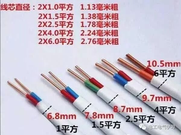

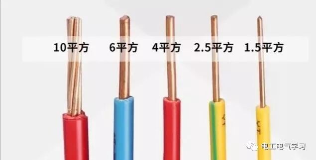

今天分享一下导线的使用。即电线的安全载流量是多少?常用电线能带多少功率的用电器?那么我们今天就重点来看一下:
一:(1)1平方的铜芯线,安全载流量范围为(6-8)A,所能带动的功率范围为(1.3-1.7)KW。

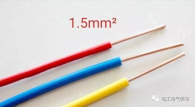

(2)1.5平方的铜芯线,安全载流量范围为(8-15)A,所能带动的功率范围为(1.7-3.3)KW。
(3)2.5平方的铜芯线,安全载流量范围为(16-25)A,所能带动的功率为(3.5-5.5)KW。

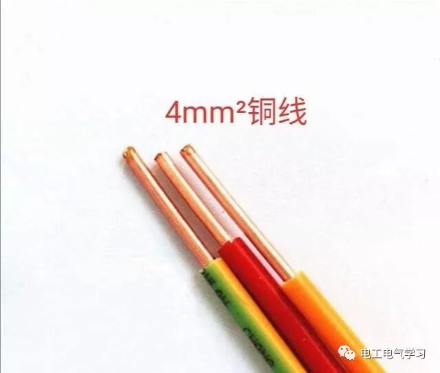

(4)4平方的铜芯线,安全载流量范围为(25-32)A,所能带动的功率为(5.5-7)KW。

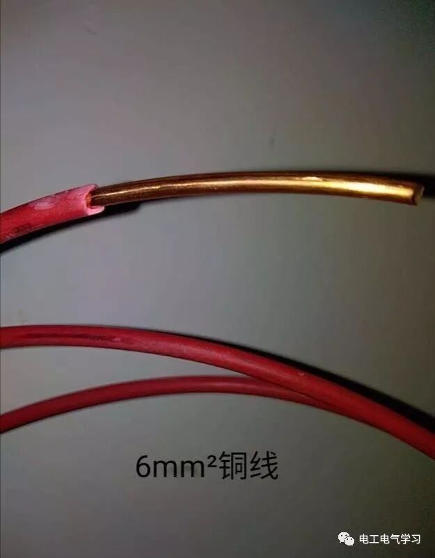

(5)6平方的铜芯线,安全载流量范围为(32-40)A,所能带动的功率为(7-8.8)KW。
(6)10平方的铜芯线,安全载流量范围为(40-65)A,所能带动的功率为(8.8-14.3)KW。
补充一点:单相电功率和电流的计算公式,我们一般都用(P=UI)来进行估算!
二:有一个导线选择的经验口诀:十下五;百上二;二五、三五四三界……铜线升级算。就是说十平方以下的电流载流量都乘以五,铜线升级算的意思是,口诀计算都是按照铝线进行计算的,铜线在铝线的基础上升一级计算。比如,1.5mm?的铜线就要按照2.5mm?的铝线载流量计算。2.5乘以5,等于12.5A电流,也相当于1.5mm?铜线的载流量。
三:家庭使用
(1)220V的家庭用电,电流计算是1KW约为4.5A 12.5÷4.5≈2.8KW。就是说1.5mm?的铜线可以带2.8KW的家用器,包括照明灯。假如你家厨房有一台电磁炉2KW,剩下的0.8KW只能带几盏照灯,所以家装电工不要选择过细的导线。
(2)主电源线最低不能低于6mm?,插座也要使用4mm?的,但不能低于2.5mm?的铜线。至于1.5mm?的铜线,最好只使用在照明线路上。
