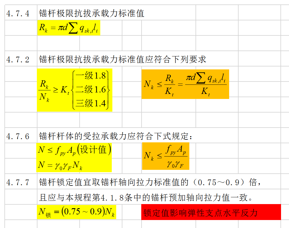

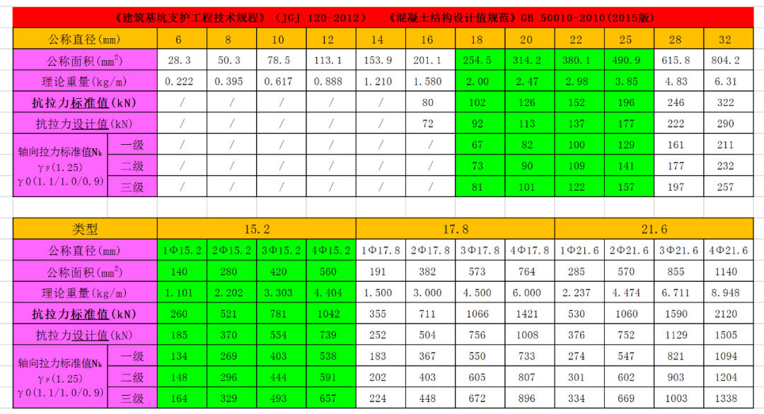

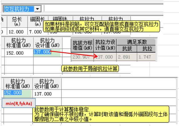

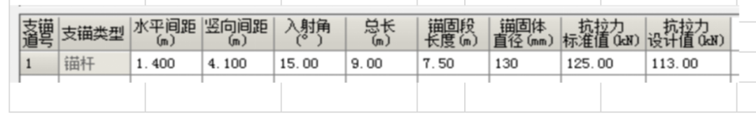

在边坡稳定性分析计算中常常涉及到锚索(杆)抗拉强度标准值、设计值,这部分需要手动输入。现就这部分内容总结如下:

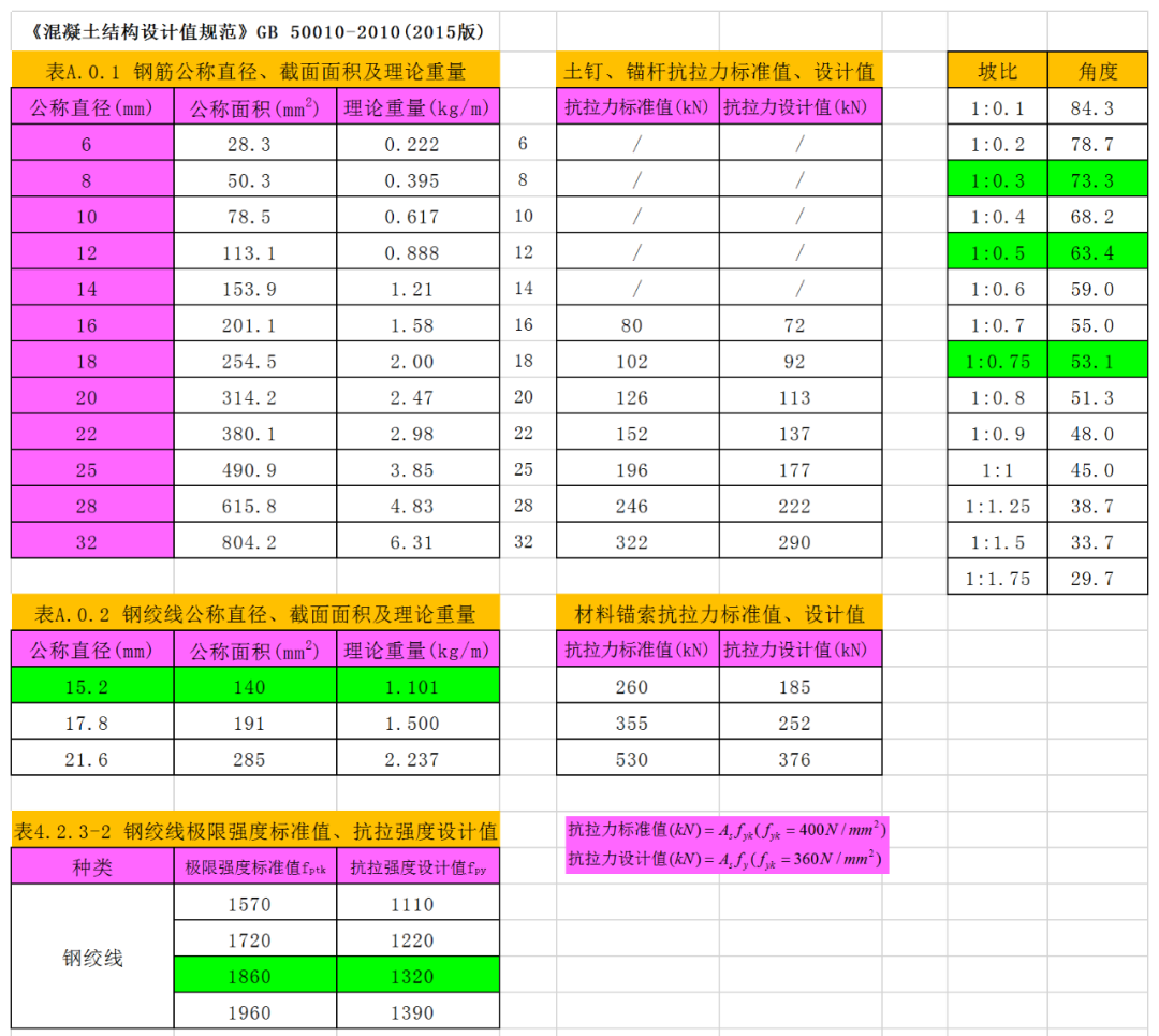

1、锚索(杆)材料的抗拉强度标准值、设计值
锚索(杆)材料的抗拉强度标准值、设计值仅为材料本身特性,其值为材料截面面积与材料单位面积强度指标的乘积。

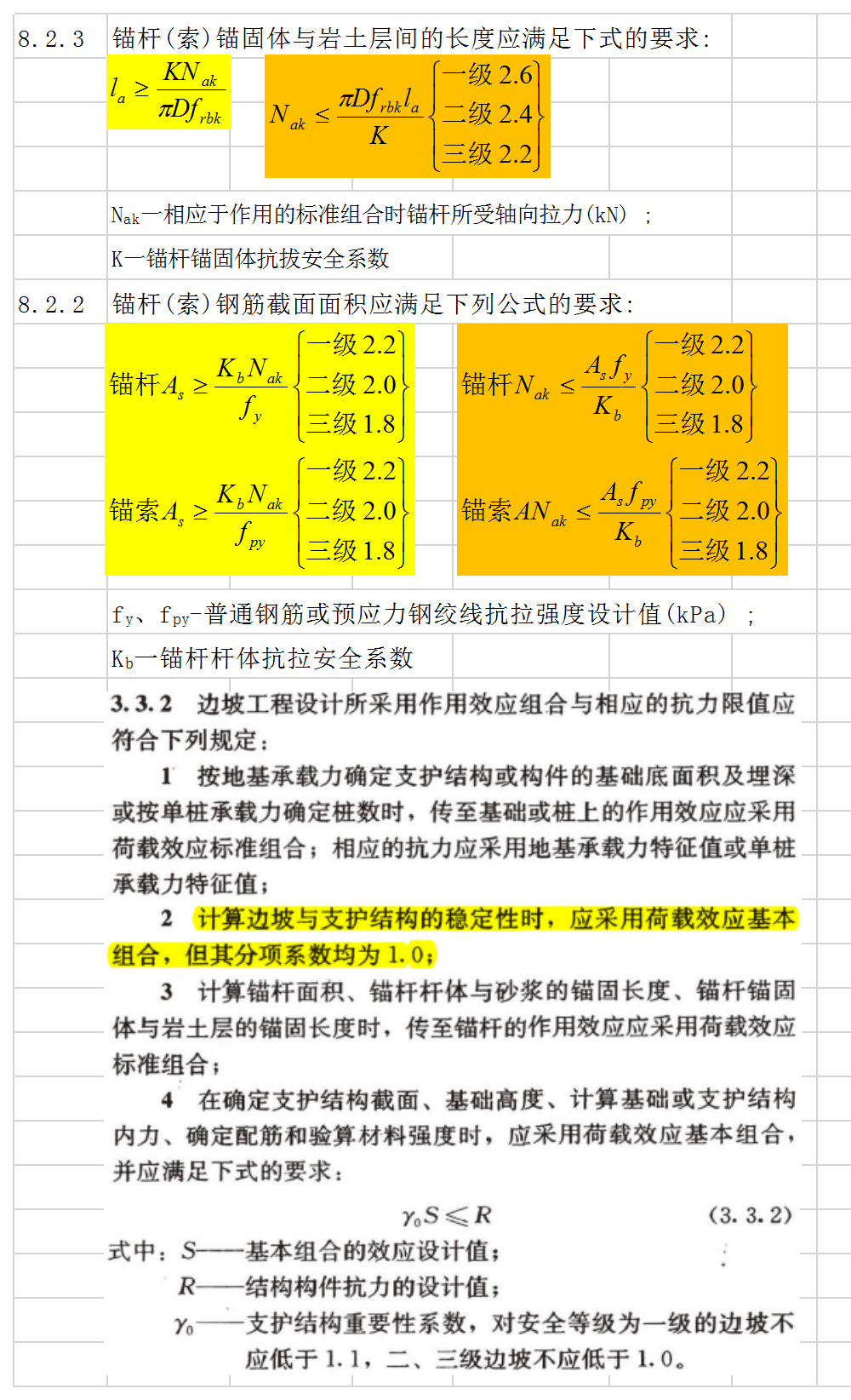

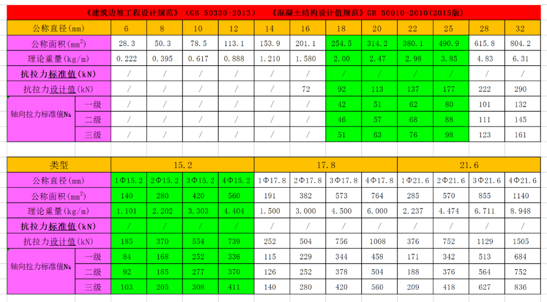

2、锚索(杆)的抗拉强度标准值、设计值
锚索(杆)的抗拉强度标准值、设计值是考虑各种系数后的强度指标值。比如:荷载效应组合分项系数、结构重要性系数、锚杆杆体抗拉安全系数等。
(1)边坡工程
(2)基坑工程
注:边坡/基坑锚杆(索)抗拉强度标准值、设计值分析整理于2019年8月,不妥之处欢迎指正。
