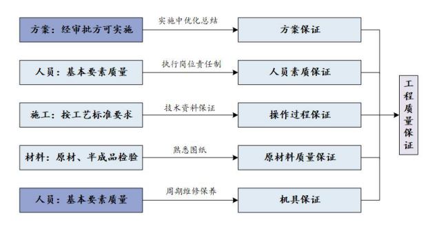

1.4.质量保证措施
1、修坡时专人进行测量,确保不吃槽。喷射混凝土时,由专人检查钢筋网长及标志杆的安装。
2、钢筋、水泥进场要有材质单,并做复验。
3、为了保证施工时的喷射混凝土厚度达到规定值,可在边壁面上垂直打人短钢筋段作为标志。
4、当继续进行下部喷射混凝土作业时,应仔细清除施工缝结合面上的浮浆层。
5、每500㎡喷射混凝土面层取试块一组,每组试块不应少于3个。
6、基坑开挖过程中,应复核实际地层条件与勘察报告或设计条件是否一致。如发现有较大出入时,应停止施工,并与设计人员进行沟通,在复核设计安全后,再继续施工。

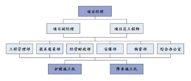

6.2.项目管理组织机构
根据本工程特点,我方组织精干人员组成项目经理部进驻现场进行管理施工,项目经理部由五部一室《技术质量部、工程管理部、经营财务部、安保部、物资部和综合办公室)组成(下图)。
项目管理组织机构图
1、项目经理部各部门职能
(1)技术质量部
编制和贯彻工程施工组织设计、施工工序、组织技术培训,材料检验、试验和施工试验,办理工程变更,调整工序设计,汇集整理工编制和资料档案,试验、检验和测量设备和技术问题,在项目总工指导下对施工所运用的新工艺、新材料的实施、技术检查和技术总结等活动。
(2)工程管理部
负责制订生产计划、完成工程统计,进行机械设备调度管理,组织实施现场各阶段的平面布置,劳动力及生产安排,工程施工质量管理等工作。
(3)经营财务部
负责工程期间合同、财务管理
(4)安保部
负责现场安全生产、文明施工、施工人员上岗安全教育及安全设施监督检查与保卫工作,现场安全、消防设施布置。
(5)物资部
负责工程材料及施工材料和机械、工具的购置、运输,编制并实施材料使用计划,监督现场各种材料的使用情况。
(6)综合办公室
负责文件管理、档案管理、对外关系、后勤供应、环境保护、劳动保护等工作。

9.1.质量管理体系
以质量求生存、以质量求效益、以质量求发展是企业职工必须遵循的工作准则,确保质量创优关系着企业的生存发展和信誉。对本工程我们的质量目标是:分项工程合格率100%;工程验收一次合格率100%;杜绝重大质量安全责任事故。
为保证高质量地完成本工程所要求的各项工作,将全面贯彻质量保证体系,严格执行1SO9001:2000标准,以《质量管理手册》及《程序文件》为质量控制基础、对文件资料、材料和工程设备,工程验收以及试验、纠正和预防措施、质量记录等进行全过程控制。我公司质量管理体系图见下图。
质量管理体系图
1、针对该工程的规模和特点,质量管理体系分为三个级别,即公司、项目经理部、作业队。各部门职责如下:
(1)总经理负责公司质量目标指标管理方案的批准;
(2)经营经理、生产经理对总经理负责,认真贯彻实施质量方针及目标;
(3)总工程师贯彻执行相关质量标准,对工程施工的质量、试验、计量工作负领导责任;
(4)技术质量部负责公司质量管理方案的制定、审核,并监督管理方案的实施。
(5)项目经理部负责制定本项目的质量管理方案,并组织实施;
(6)设备物资部负责设备物资的采购;
(7)总经理办公室负责对质量法律法规及相关外部信息的获取、识别、确认、传递工作;
(8)财务部负责保证实施质量管理方案所需资金。
9.2.质量管理责任
建立全面的质量管理系统是保证质量措施的核心所在。本工程建立项目经理部,作为本工程质量管理系统的指挥机构,下设护坡和降水施工作业队,负责各自的具体施工部署,施工作业队下设若干作业班组,负责具体的各分项、分部工程的施工工作,本工程专门组织一个质量、安全检查部门,负责监督检查各工种的施工检查,做到分工合作,各负其责,使施工全过程始终贯彻“百年大计,质量第一”的方针,提高全体施工人员的质量意识。

9.3.2.建立严格的质量保证制度
为了实现质量目标,队伍进场后,从管理上确保计划质量目标的落实,本单位将认真进行质量意识教育,做到人人明白质量要求,个个清楚质量标准和目标。实施领导把关,文明施工,建立健全奖惩制度,在人员、机械、技术力量配备和物资保障上满足施工质量标准的要求。
质量保证制度示意图
