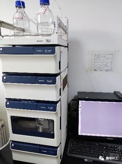

图1 实验室购置的液-液高效液相色谱仪

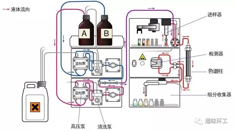

高效液相色谱仪可分为“高压输液泵”、“色谱柱”、“进样器”、“检测器”、“馏分收集器”以及“数据获取与处理系统”等部分。其各自的作用如下:
高压输液泵——驱动流动相和样品通过色谱分离柱和检测系统;
色谱柱——分离样品中的各个物质;
进样器——将待分析样品引入色谱系统;
检测器——将被分析组在柱流出液中浓度的变化转化为光学或电学信号;
数据获取和处理系统。
图2 液相色谱仪结构

运行:溶剂贮器中的流动相被泵吸入,经梯度控制器按一定的梯度进行混合然后输出,测其压力和流量,导入进样阀(器)经保护柱、分离柱后到检测器检测,由数据处理设备处理数据或记录仪记录色谱图,馏分收集器收集馏分,排出废液。
操作:流动相和水相各超声30 min——打开仪器(从上至下,关掉的时候相反)——打开软件-选择方法-设置样品表——初始化,打开泵A——模块详细信息-净化-将排液阀旋转180-点击A 2 min- D 2 min- 扭回排液阀——数据采集-选择样品表-模块详细信息-手动设定-清洗柱子(30 min,至少最后15 min不出峰表示清洗干净)——连续分析开始,测定样品——结束后用100%有机相冲洗柱子20 min,随后关闭仪器——根据出峰时间判断物质,根据峰面积判断浓度。
