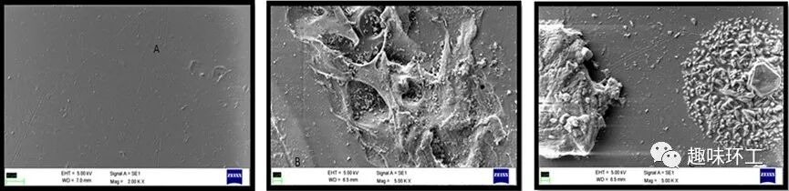

聚对苯二甲酸乙二醇酯(Polyethylene terephthalate, PET),被广泛应用于食品包装等领域,最著名的能够降解PET的细菌是2016年由Yoshida等[2]分离出的细菌(Ideonella sakaiensis 201-F6),它能够以PET为主要的碳源和能源,分泌两种酶将PET降解为环境友好单体。2020年,Sarkhel等[3]从海水中分离得到降解PET薄膜的弧菌Vibrio sp.和曲霉 Aspergillus sp.,表明随着塑料污染日益严重,塑料降解菌的来源在不断扩展。
图2 塑料瓶废弃物被细菌和真菌菌株降解前后的SEM图像

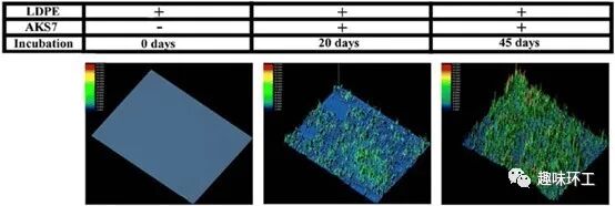

聚乙烯(Polyethylene, PE),根据其聚合程度有着多种用途。Sarker RK等[4]发现的阴沟肠杆菌(E. cloacae AKS7)能够有效降解低密度聚乙烯(Low density polyethylene, LDPE),且通过筛选AKS7的突变体,发现较高的细胞表面疏水性有利于生物膜形成,以增强对LDPE的降解能力。
图3 AKS7与LDPE孵育45天变化

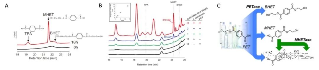

研究人员组装了大阪堺菌的基因组,发现一个开放阅读框(ISF6_4831)的编码与另一种具有PET水解活性的蛋白(Thermobifida fusca)有较高的相似性。研究人员将这段基因对应的蛋白(PETase)提纯后,与PET膜在30℃下共同培养,18h后,通过高效液相色谱分析产物的化学组成(图4 A),主要为MHET(单羟乙基对苯二甲酸酯),此外还有少量的BHET(对苯二甲酸双羟乙酯)和TPA(对苯二甲酸)。因此,可以认为这段蛋白(ISF6_4831)可以水解PET和BHET,最终产生MHET。通过高效液相色谱分析在PET膜上培养的大阪堺菌的对照实验发现:培养13天后,上清液中MHET的含量仅占PET膜的损失质量的0.003%(图4 B)。因此,判断还有一种能够降解MHET的酶。最终推断的潜在机制如图所示(图4 C)[2]。
图4 大阪堺菌降解PET机制的研究

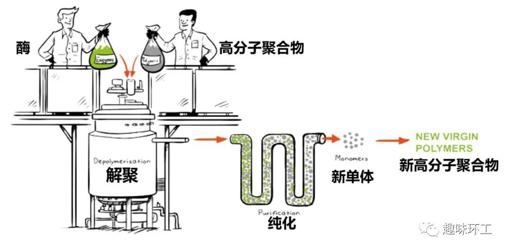

目前,大阪堺菌已经进入了试验应用阶段。法国的CARBIOS公司研发C-ZYME技术,以酶为基础,将PET降解为新的核心单体,这些单体可用于制造100%可回收后循环利用的PET,且回收速度极快——97%的塑料可在16小时内分解。
图6 C-ZYME技术示意图

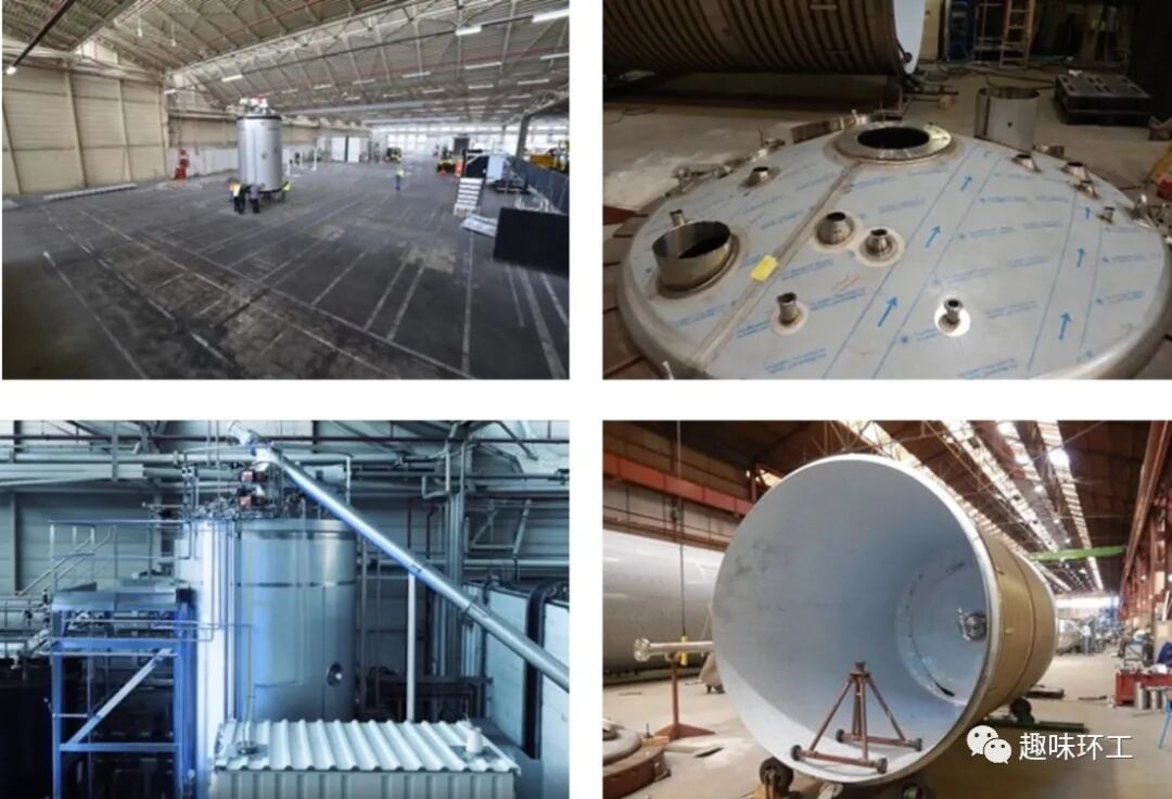

初步成功后,该公司计划在法国建造一个试点工厂。该工厂预计每年将处理约50000吨PET废物,相当于20亿个PET塑料瓶或25亿个PET塑料托盘。与此同时,公司计划与世界知名企业合作,共同掀起一场可持续包装领域的革命。
图7 CARBIOS在建的试点工厂
