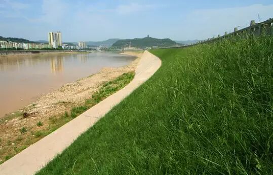

1. 植物型护坡
    通过在岸坡种植植被(乔木、灌木、草皮等),利用植物发达根系的力学效应(深根锚固和浅根加筋) 和水文效应(降低孔压、削弱溅蚀和控制径流)进行护坡固土、防止水土流失,在满足生态环境的需要的同时进行景观造景。
    主要应用于水流条件平缓的中小河流和湖泊港湾处,或城市的亲水景观处。固土植物一般应选择耐酸碱性、耐高温干旱,同时应具有根系发达、生长快、绿期长、成活率高、价格经济、管理粗放、抗病虫害、与杂草竞争力强的特点。
缺点:
抗水流、风浪冲刷能力有限,对水流条件要求较高,且初期易被雨水冲刷形成深沟,影响护坡效果。

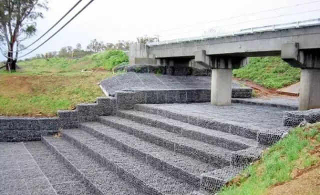

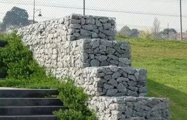

3. 生态石笼护坡
    石笼网是由高抗腐蚀、高强度、有一定延展性的低碳钢丝包裹上PVC材料后使用机械编织而成的箱型结构。在河道护坡中,一般选用耐锈蚀和喷塑铁丝网笼。在石笼网里填充大小不一的石块后,以一定的方式组合并固定于河岸处使之成为网石笼结构护坡。根据材质外形可分为格宾护坡、雷诺护坡、合金网兜等。
优点:
1.具有较强的整体性、透水性、抗冲刷性、生态适宜性;
2.应用面广,柔性结构能适应地基的变化,比刚性结构具备更好的安全稳定性,起到良好的维护岸坡稳定,维持河道生态功能的作用;
3.网笼结构的透水性对地下水的自然作用及过滤作用具有较强的包容性,使水中的悬移物和淤泥得以沉积于石块缝隙中,有利于自然植物的生长,使岸坡环境得到改善;
4.造价低、经济实惠,运输方便。
缺点:
1.由于该护坡主体以石块填充为主,需要大量的石材,因此在平原地区的适用性不强;
2.在局部护岸破损后需要及时补救,以免内部石材泄露,影响岸坡的稳定性。

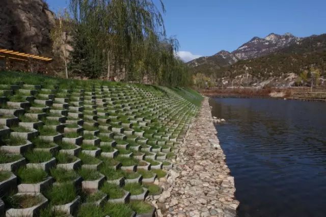

4. 植被型生态混凝土护坡
    生态混凝土是一种性能介于普通混凝土和耕植土之间的新型材料,由多孔混凝土、保水材料、缓释肥料和表层土组成。多孔混凝土是植被型生态混凝土的骨架,由粗骨料、水泥、适量的细掺和料组成。保水材料以有机质保水剂为主,辅以掺入无机保水剂,为植物提供必要的水分。表层土铺设于多孔混凝土表面以减少土壤水分的蒸发,为植物发育期提供养分。植被型生态混凝土护坡抗冲刷性能好,表层覆草具有缓冲功能,固土作用显著,有较强的抵御洪水的能力。护坡孔隙率高,保证了土壤、水体、大气的连通,有效地降低了孔隙水压力,不仅能为植物根系生长提供空间,而且也会成为动物及微生物的繁殖场所。
优点:
1.可为植物生长提供基质;
2.抗冲刷性能好;
3.护坡孔隙率高,为动物及微生物提供繁殖场所;
4.材料的高透气性在很大程度上保证了被保护土与空气间的湿热交换能力。
缺点:
1.需做降碱处理,降碱问题若处理不好,会影响植物的生长;
2.相比于其他护岸类型,该类型的护岸价格偏高,但比混凝土护岸要低。

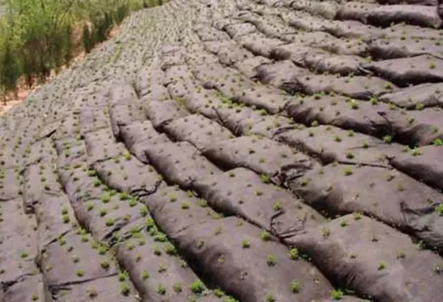

5. 生态袋护坡
    生态袋是采用专用机械设备,依据特定的生产工艺,把肥料、草种和保水剂按一定密度定植在可自然降解的无纺布或其他材料上,并经机器的滚压和针刺等工序而形成的产品。生态袋共分5层,最外层和最内层为尼龙纤维网,次外层为加厚的无纺布,中层为植物种子、有机基质、保水剂、长效肥等混合料,次内层是在短期内自动分解的无妨纤维布。
优点:
1.生态袋应用三角内摩擦紧缩结构,整体受力,具有科学的稳定性;
2.具有透水不透土的过滤功能,既能防止填充物(土壤和营养成分混合物)流失,又能实现水分在土壤中的正常交流;
3.植物种子分布更加均匀,不受人为因素和水流冲刷的扰动,且节约了种子的播种时间,使植物的选择更加丰富多样,有利于生态系统的快速恢复;
4.施工简单快捷,无需大型机械,而且不产生噪声和垃圾。
缺点:
1.生态袋护岸存在着易老化,生态袋内植物种子再生问题;
2.生态袋孔隙过大袋状物易在水流冲刷下带出袋体,造成沉降,影响岸坡稳定;而孔隙过小对植物根系延伸造成阻碍,影响柔性边坡的结构稳定,透水性能降低。

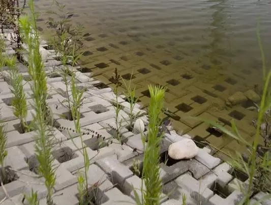

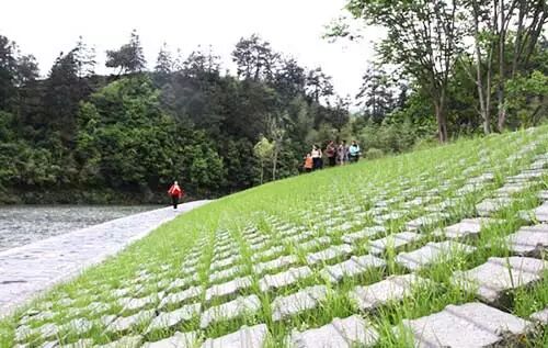

6. 多孔结构护坡
    多孔结构护坡是利用多孔砖进行植草的一类护坡,常见的多孔砖有八字砖、六棱护坡网格砖等。这种具有连续贯穿的多孔结构,为动植物提供了良好的生存空间和栖息场所,可在水陆之间进行能量交换,是一种具有"呼吸功能"的护岸。同时,异株植物根系的盘根交织与坡体有机融为一体,形成了对基础坡体的锚固作用,也起到了透气、透水、保土、固坡的效果。
优点:
1.形式多样,可以根据不同的需求选择不同外形的多孔砖,风格更加丰富,满足多种需求; 2.多孔砖的孔隙既可以用来种草,水下部分还可以作为鱼虾的栖息地; 3.具有较强的水循环能力和抗冲刷能力。
缺点:
1.河堤坡度不能过大,否则多孔砖易滑落至河道;
 2.河堤必须坚固,土需压实、压紧, 否则经河水不断冲刷易形成凹陷地带,造成薄层多孔砖的松动而被冲走;
3.成本较高,施工难度不大,但施工工作量较大;
4.不适合砂质土层,不适合河岸弯曲较多的河道。

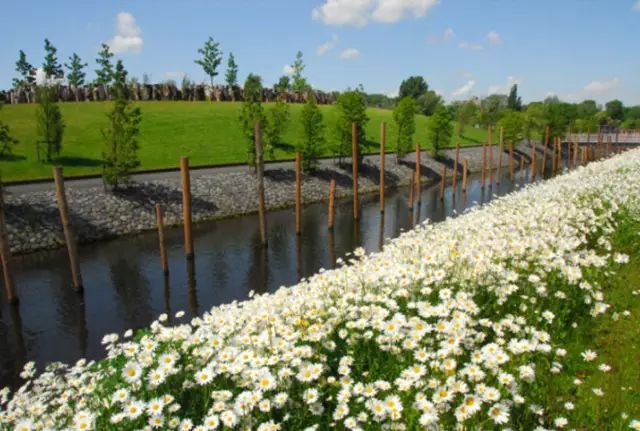

四. 河道生态护坡的景观应用
