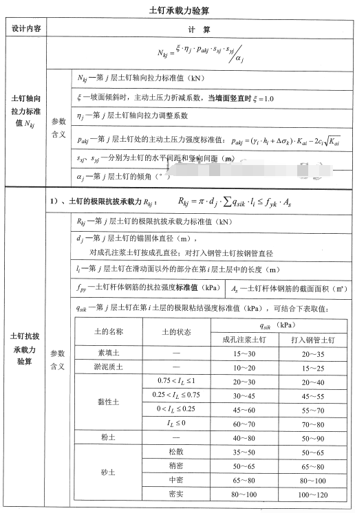

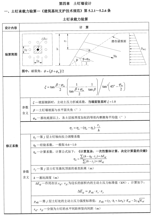

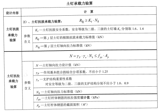

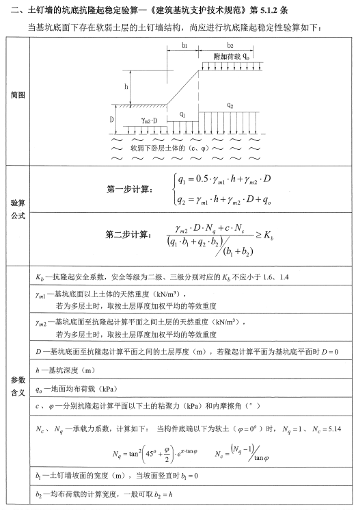

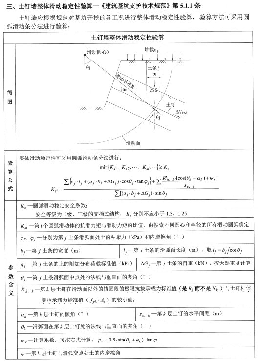

基坑工程4-土钉墙设计
佛山市某放坡+土钉墙支护设计图纸
10米深基坑土钉墙支护施工图(附设计计算书)
知识点:土钉墙设计
