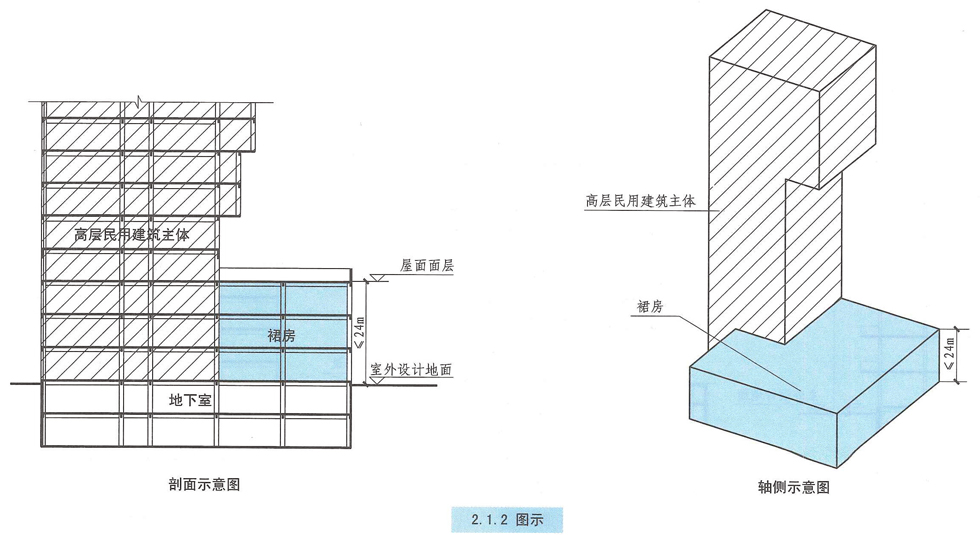

裙房是指在高层建筑主体投影范围外,与建筑主体相连且建筑高度不大于24m的附属建筑。

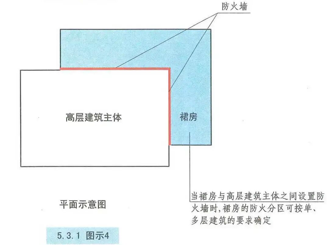

裙房的防火分区面积要求同高层建筑要求,最大可为1500㎡(加自喷最大可为3000㎡)。当裙房与高层建筑主体之间采用防火墙(防火卷帘不行,甲级防火门窗可以)分隔时:裙房的防火分区可按单、多层建筑的要求确定,即裙房的防火分区面积最大可为2500㎡(加自喷最大可为5000㎡)。

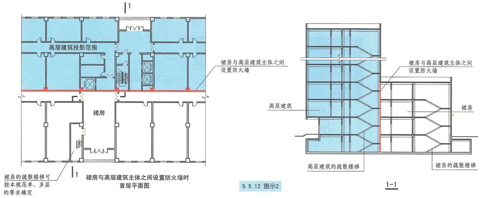

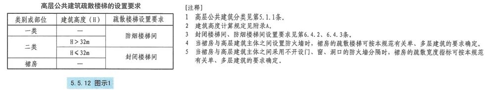

裙房的楼梯应设封闭楼梯间,门采用乙级防火门。当裙房与高层建筑主体之间采用防火墙(防火卷帘不行,甲级防火门窗可以)分隔时:裙房的疏散楼梯可按单、多层建筑的要求确定。意味着:裙房可以根据要求设敞开楼梯间、封闭楼梯间,裙房如果不是人员密集场所的话,裙房封闭楼梯间的门可以为双向弹簧门。

裙房的疏散宽度指标等同于高层建筑要求,裙房与高层主体之间采用防火墙(不开设门、窗、洞口的防火墙)分隔时:可按单、多层建筑的要求确定。疏散宽度指标包括每百人的最小疏散净宽度指标,以及疏散门、疏散走道、安全出口、疏散楼梯的净宽度指标等。

防火墙分隔(可设甲级防火门窗、不可设防火卷帘)
疏散楼梯形式
高层建筑要求
封闭楼梯间,乙级防火门
单多层建筑要求
疏散宽度指标
高层建筑要求
高层建筑要求
1m/百人
单多层建筑要求
防火墙分隔(无门窗洞口)
同单多层建筑要求:1-2层0.65m/百人;3层0.75m/百人;4层及以上1m/百人
