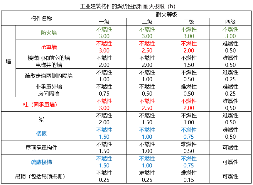

工业建筑耐火等级中构件的燃烧性能和耐火极限要求是一张大表,内容较多,有的学员一看就头大,不知该如何记忆。这里,小编给大家归纳总结一下,帮助大家记忆。
不同耐火等级工业建筑建筑构件的燃烧性能和耐火极限要求如上表。
记忆方法
耐火等级为一级全为不燃性;二级只有吊顶为难燃性,其它全为不燃性。
关联特殊规定:建规3.1.2注:二级耐火等级建筑内采用不燃材料的吊顶,其耐火极限不限。
防火墙各级耐火极限均为3.00h。
关联特殊规定:甲乙类厂房和甲乙丙仓库的防火墙耐火极限不低于4.00h。
承重墙和柱各级耐火极限相同(一二三级),可以一起记忆,都是3.00h起,每级降0.50h,即3.00-->2.50-->2.00。
关联特殊规定:建规3.2.10:一、二级耐火等级单层厂房(仓库)的柱,其耐火极限分别不应低于2.50h和2.00h。
4
梁在柱的基础上对应等级减1.00h(一二三级),即2.00-->1.50-->1.00。
5
疏散楼梯同楼板要求(一二三级),1.50h起,降五再降半,即1.50-->1.00-->0.75。
6
屋顶承重构件(一二三级),1.50h起,逐级降五,即1.50-->1.00-->0.50。
关联特殊规定:建规3.2.11:采用自动喷水灭火系统全保护的一级耐火等级单、多层厂房(仓库)的屋顶承重构件,其耐火极限不应低于1.00h。
7
特殊记忆:一二级的楼梯间和前室的墙、电梯井的墙都是2.00h,疏散走道两侧的隔墙都是1.00h。
8
特殊记忆:非承重外墙、房间隔墙,一级0.75h,二三级相同0.5h(燃烧性能不同)。
关联特殊记忆:除甲、乙类仓库和高层仓库外,一、二级耐火等级建筑的非承重外墙,当采用不燃性墙体时,其耐火极限不应低于0.25h;当采用难燃性墙体时,不应低于0.50h。4层及4层以下的一、二级耐火等级丁、戊类地上厂房(仓库)的非承重外墙,当采用不燃性墙体时,其耐火极限不限。
二级耐火等级厂房(仓库)内的房间隔墙,当采用难燃性墙体时,其耐火极限应提高0.25h。
9
特殊记忆:吊顶(包括吊顶搁栅),一二级相同0.25h(燃烧性能不同),三级0.15h。
10
四级耐火等级记忆诀窍:防火墙不燃3h;难燃性要求:2个隔墙(疏散走道两侧的隔墙、房间隔墙)为0.25h,其余0.50h(承重墙、楼梯间和前室的墙、电梯井的墙、柱、梁、楼板);三个构件可燃性,无耐火极限要求(屋顶承重构件、疏散楼梯、吊顶)。
