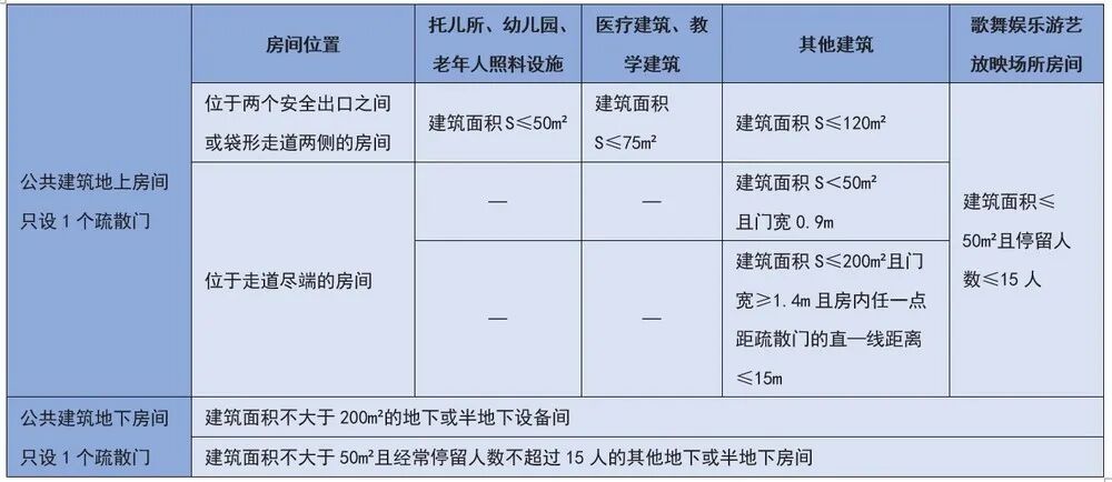

民用建筑应根据建筑的高度、规模、使用功能和耐火等级等因素合理设置安全疏散设施。安全出口、疏散门的位置、数量和宽度应满足人员安全疏散的要求。其中公共建筑内各房间疏散门的数量应经计算确定且不应少于2个,特殊情况下,一个房间可设一个疏散门。
除托儿所、幼儿园、老年人照料设施、医疗建筑、教学建筑内位于走道尽端的房间外,符合下列条件之一的房间可设置1个疏散门。
位于两个安全出口之间或袋形走道两侧的房间,对于托儿所、幼儿园、老年人照料设施,建筑面积不大于50m?;对于医疗建筑、教学建筑,建筑面积不大于75m?;对于其他建筑或场所,建筑面积不大于120m?。
位于走道尽端的房间,建筑面积小于50m?且疏散门的净宽度不小于0.90m,或由房间内任一点至疏散门的直线距离不大于15m、建筑面积不大于200m?且疏散门的净宽度不小于1.40m。
歌舞娱乐放映游艺场所内建筑面积不大于50m?且经常停留人数不超过15人的厅、室。
04
除规范另有规定外,建筑面积不大于200m?的地下或半地下设备间、建筑面积不大于50m?且经常停留人数不超过15人的其他地下或半地下房间,可设置1个疏散门。
这个内容是一消考试的必考考点,今天小编就将它汇总成表格,以方便大家对比记忆、强化记忆。记忆时,一定注意前提条件,什么位置条件下,什么用途房间可以设置一个疏散门。
