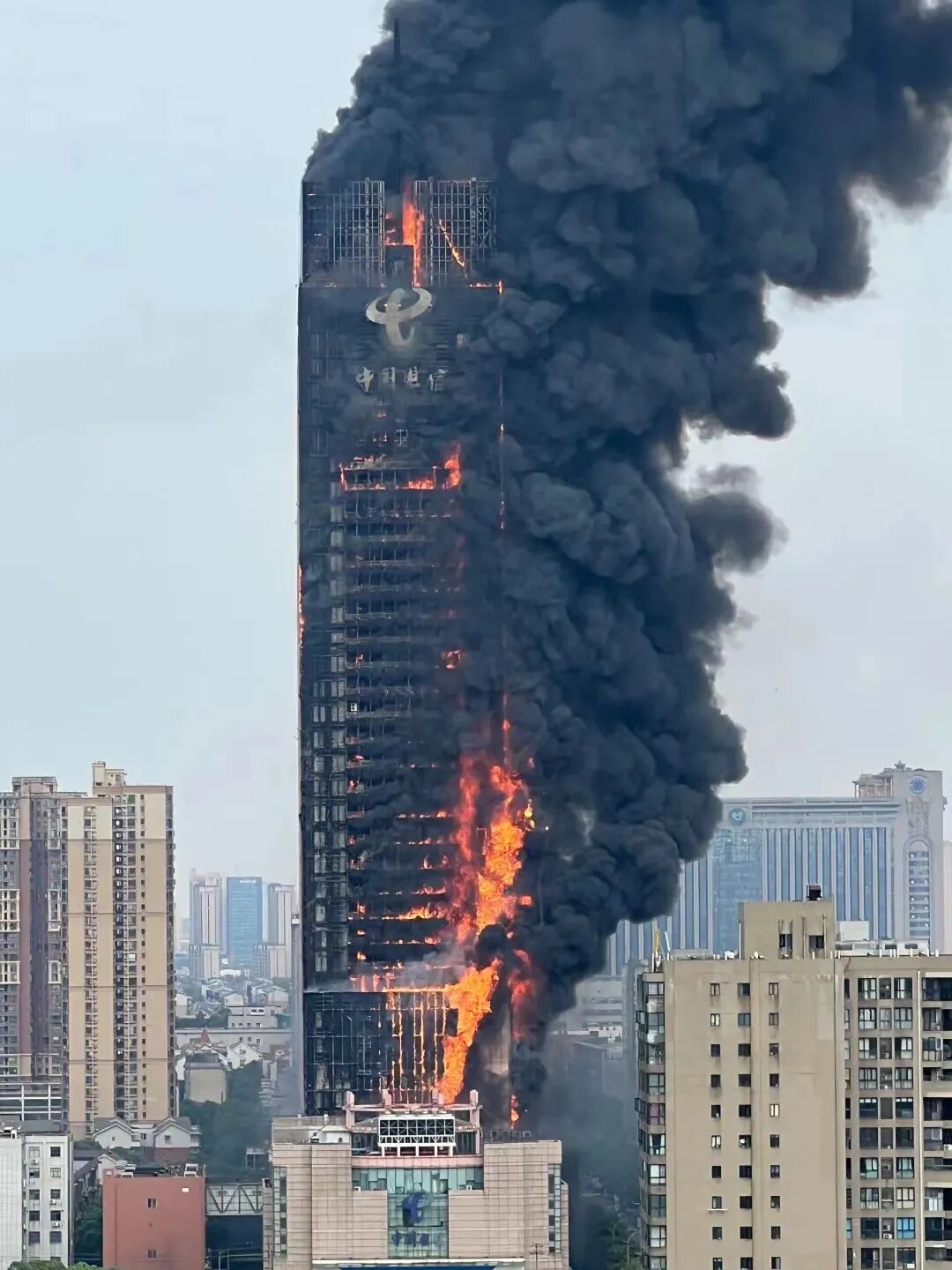

9月16日下午,高218米的湖南长沙电信大厦发生火灾,数十层楼体外墙燃烧剧烈。根据湖南消防通报,目前,明火已扑灭,暂未发现人员伤亡。尽管没有造成人员伤亡,但这也再次给超高层建筑消防敲响了警钟。

此前,中国应急管理部消防救援局有关专家曾分析称,超高层建筑如果发生火灾,救援将面临以下困难:一是蔓延快,超高层建筑内有电梯井、管道井等,有些建筑外部有保温材料,火势极易从内外部向上迅速蔓延,形成立体火灾;二是疏散难,疏散主要走楼梯,但超高层建筑竖向疏散距离更长,建筑中人员密集,易造成踩踏、窒息、中毒;三是供水难,超高层建筑消防用水量较大,自身供水可能难以满足需要;四是登高难,有些超高层建筑超过了举高消防车辆的高度极限。此外,超高层建筑大多有地下楼层,消防车通道路面承重力下降,登高作业场地受限。
目前,全亚洲最高的登高消防车云梯仅可达100米左右,受扑救距离、天气等情况影响,登高消防车的有效灭火高度很难达到理论值。更高楼层的消防救援,则只能依靠楼内消防设施、人员自救和屋顶直升机救援等,这给人员疏散、逃生带来了极大困难。
