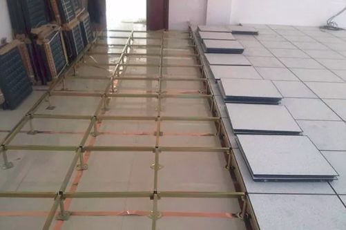

(5)防静电接地:为防止智能化大楼内电子计算机机房干燥环境产生的静电对电子设备的干扰而进行的接地称为防静电接地。

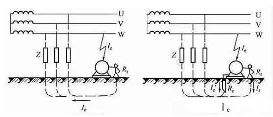

(1)电气设备的金属外壳,混凝土、电杆等,由于绝缘损坏有可能带电,为了防止这种情况危及人身安全,避免发生人体触电事故,将电气设备的金属外壳与接地装置联接的方式保护接地,当人体触及到外壳已带电的电气设备时,由于接地体的接触电阻远小于人体电阻,绝大部分电流经接地体进入大地,只有很小部分流过人体,不致对人的生命造成危害。

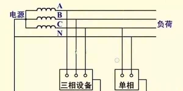

6,电气设备通过接地装置和大地之间的电阻称为接地电阻,它包含五个部分
(1)电气设备和接地线的接触电阻。
(2)接地线本身的电阻。
(3)接地体本身的电阻。
(4)接地体和大地的接触电阻。
(5)大地的电阻。

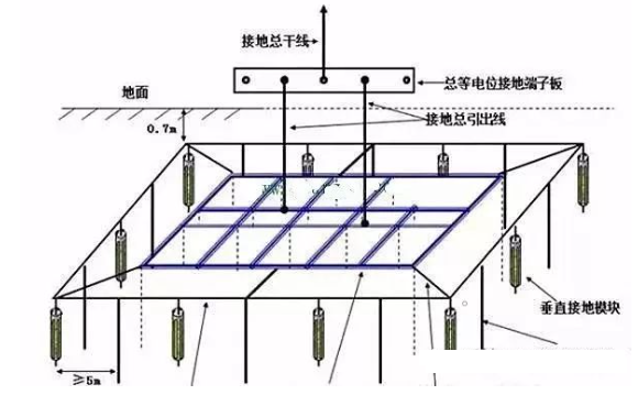

8 、 装设接地装置的要求
(1)接地线一般用40mm×4mm的镀锌扁钢。
(2)接地体用镀锌钢管或角钢。钢管直径为50mm,管壁厚不小于3.5mm,长度2~3m。角钢以50mm×50mm×5mm为宜。
(3)接地体的顶端距地面0.5~0.8m,以避开冻土层,钢管或角钢的根数视接地体周围的土壤电阻率而定,一般不少于两根,每根的间距为3~5m
(4)接地体距建筑物的距离在1.5m以上,与独立的避雷针接地体的距离大于3m。
(5)接地线与接地体的联接应使用搭接焊。

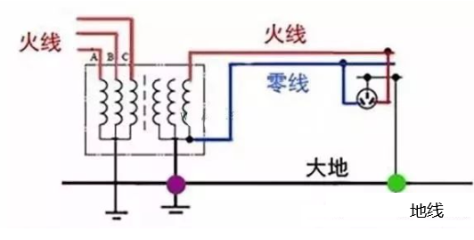

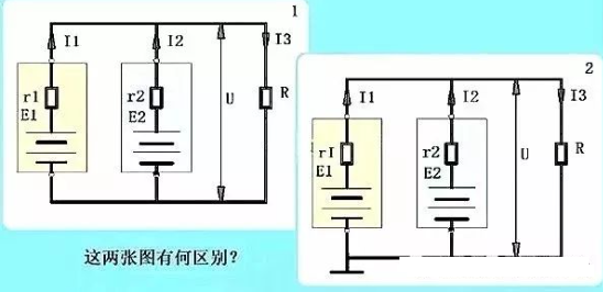

首先,我们要知道接地的目的是什么!看下图:

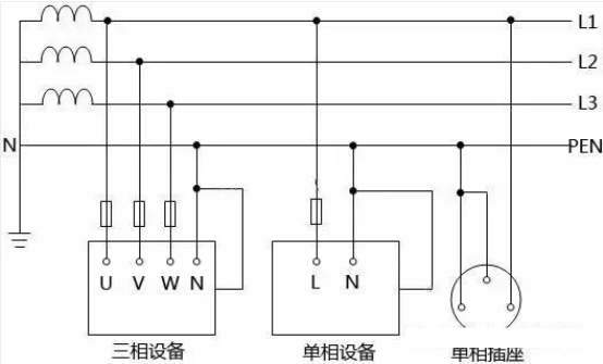

仔细观察,我们会发现右图的电池负极线路有接地标识。这说明,电池负极为零电位,它为全电路定义了电压参考点。这种接地叫做工作接地,工作接地的目的就是为系统构建零电位点。

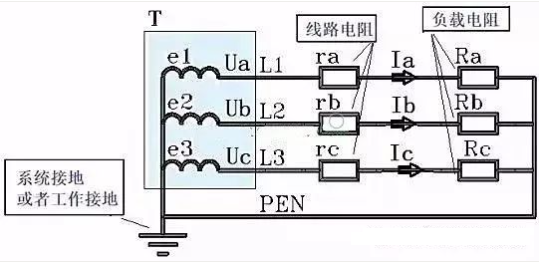

这张图中,T是电力变压器的低压侧绕组。低压绕组的中性线实施了工作接地,注意是接大地。我们把工作接地后的中性线引出,它就是大名鼎鼎的零线,符号是PEN,定义名称是保护中性线。注意:图中的配电系统,有了工作接地,线路中各处的对地电位就是明确的,不会发生偏移。
图中的负载电阻Ra、Rb和Rc不相等,如果零线没有工作接地,它的末端电位就会偏离零电位点。有了工作接地,零线的电位被强制性地限定为大地的零电位。这就是工作接地的目的。

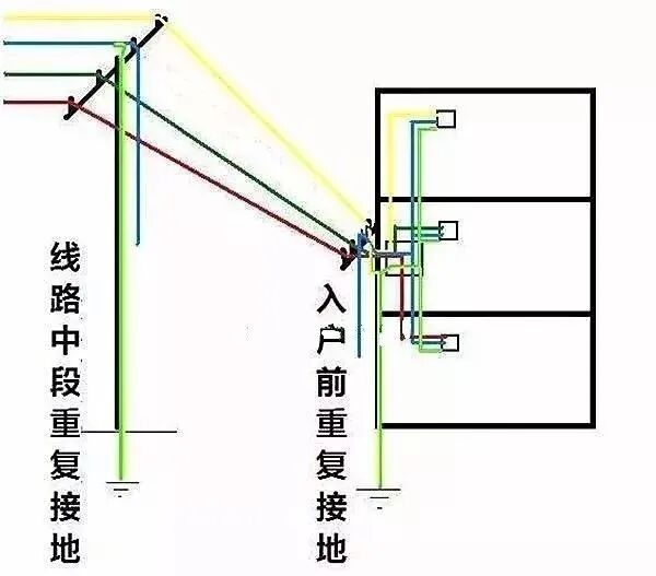

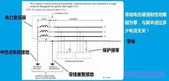

这张图中,我们看到了变压器低压侧绕组的中性线N执行了工作接地,并且以PEN零线的形式引出。注意到在负载侧的引入端,零线再次重复接地,其目的是确保零线线路末端的电位依然为零。这样做的就能够防止零线过长引起零线末端的零电位偏离,防止因为零线断裂而引起的零电位偏离。
 注意到一个重要事实:尽管零线电位为零,但零线电流丝毫不受影响。也就是:零线电流的大小与零线电位为零无关!为何如此?因为零线的电压是节点电压,不是欧姆定律定义的电压。零线电压遵循基尔霍夫第二定律KVL,不遵循欧姆定律。
这张图就是TN-C接地系统。图中左起第一个负载,我们看到零线首先引入到用电设备的金属外壳,然后再引入到零线接线端子,于是用电设备外壳的电位为零。这种接法叫做保护接零。
?保护接零的目的是什么?
其一:若用电设备的内部发生火线碰壳事故,由于外壳接零,于是外壳的电位为零。此时,若有人正在触摸用电设备的外壳,由于外壳为零电位,以此保障了人身安全。
其二:注意到零线电流与零线电压无关。当上述碰壳事故发生后,接零电流相当于火线对零线短路,于是线路中的保护装置(断路器或者熔断器)就会执行线路保护切断故障线路。

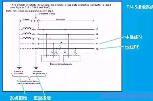

IEC提出了另外一种接地形式,以满足配电系统的接地需求,这就是TN-S接地系统。
注意看图中的变压器中性点,它工作接地后以中性线N和保护线PE的形式引出。在负载侧,负载的外壳接到PE线上。由于PE线就是地线,所以用电设备的这种防护也叫做保护接地。
TN-S的保护接地与TT的保护接地有何不同?当TN-S接地系统中用电设备的外壳发生碰壳事故,故障电流沿着PE地线返回电源,线路阻抗很小。又因为地线PE与中性线N在电源侧是接在一起的,接地电流相当于相线对N线的短路,故障电流较大,能够启动线路中的保护装置执行线路保护。同时,TN-S接地系统是可以安装漏电保护器的。
TN-S接地系统中的人身安全防护相对其它接地系统要完善得多。
值得注意的是:IEC规定X相X线的线制中,“X线”指的是正常运行时有电流流过的线路。PE线在正常运行时没有电流流过,因此它不算线。故而,TN-S接地系统属于三相四线制。

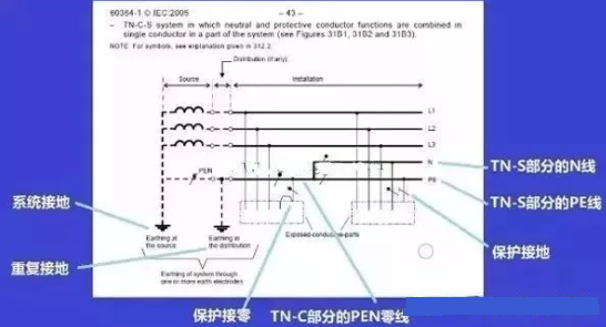

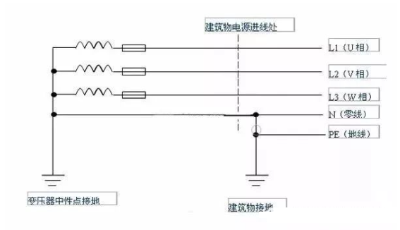

IEC还把TN-C系统与TN-S接地系统联合起来,形成TN-C-S接地系统。
注意看图中的负载,靠左侧的用电设备属于保护接零,系统中存在零线PEN;靠右侧的用电设备属于保护接地(保护接PE地线),局部系统中没有零线,只有中性线N和地线PE。一般地,在零线分开为中性线N和地线PE时,分开点需要配套重复接地。

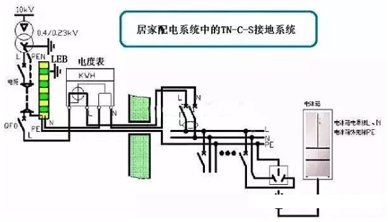

下面看一张居家配电系统的TN-C-S接地系统图。
在图中,我们看到了电力变压器T,它的中性线接地,然后以PEN零线的形式引出。同时,三条相线引入到总断路器中。在总断路器下端的出线侧,三条相线(火线)和PEN线(零线)一起,经过电缆引入到居家配电的入口处。此处的接地系统符合TN-C接地系统。在居家配电的入口处,零线PEN首先接到重复接地的扁钢LEB处,在这里一分为二,成为PE地线和N中性线。从这里开始,接地系统变成TN-S。由于它是经由TN-C改变接线而得到的,因此IEC把它叫做TN-C-S接地系统。
注意到图中的相线经过总开关QF0后,和中性线一起引入到电度表中。在电度表的出口处,系统中的相线L、中性线N和PE地线一起入户,到达我们居家的配电箱中。
居家配电箱中,安装了总进线开关,总漏电开关,还有若干馈电开关。图中的电冰箱就接在最右侧的馈电回路末端。我们看到,电冰箱的外壳是接PE地线的。
当电冰箱的外壳发生碰壳事故后,地线PE将流过故障电流,而相线中的电流也会增加,于是总进线开关处的漏电保护器会执行保护动作,驱动总开关跳闸;同时,电冰箱回路的馈电开关也会跳闸。由于我们设计总漏电开关的动作时间略微滞后于馈电开关,因此电冰箱回路所在的馈电开关会先跳闸,由此实现了上下级开关动作的选择性。
