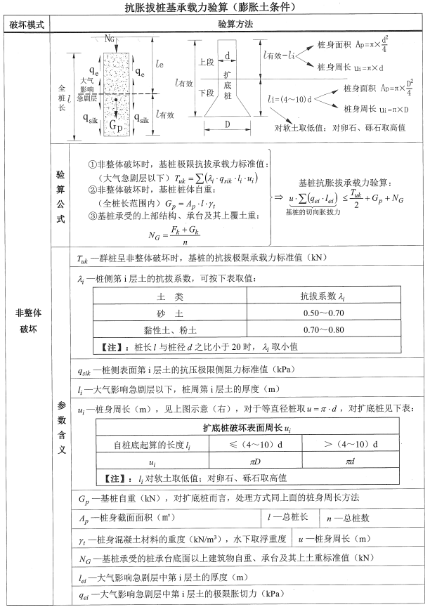

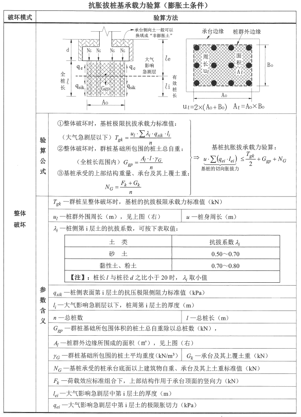

桩基础6-抗胀拔力承载力验算
87版荷载规范,用于既有建筑的鉴定和承载力验算
120-焦柯、赵云龙等-任意截面组合构件正截面承载力验算软件
知识点:抗胀拔力承载力验算
