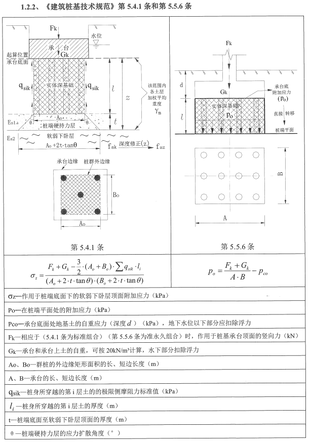

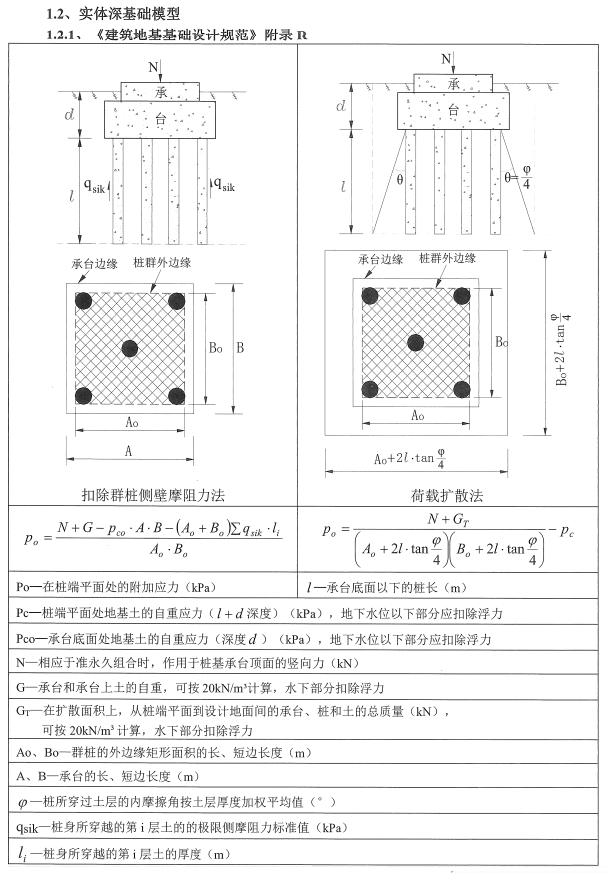

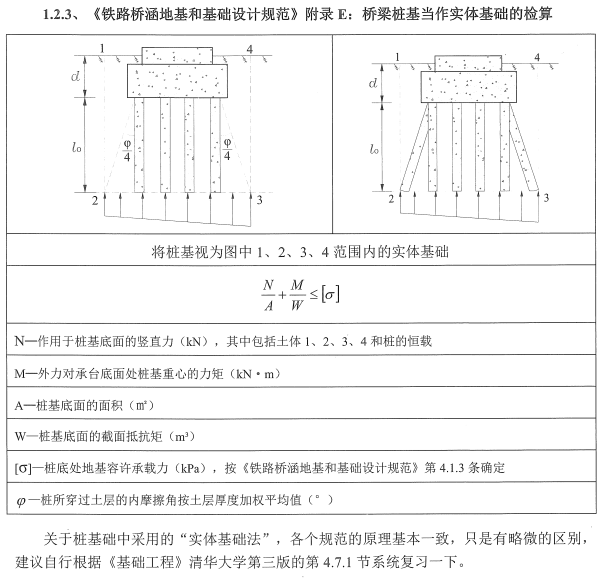

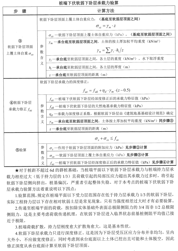

桩基的承载力计算,可计算桩基的单桩竖向承载力特征值
自平衡试验测试桩基竖向承载力现状分析黄显彬
知识点:特殊条件下桩基竖向承载力验算
