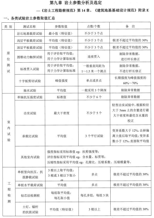

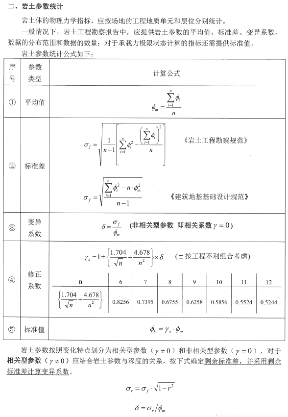

岩土工程勘察-岩土参数分析及选定

知识点:岩土参数分析及选定
