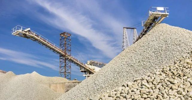

机制砂是由人为加工而成的,主要是利用机械设备对岩石进行粉碎处理,然后对粉碎的岩石进行筛选,选择其中粒径在5mm以下的岩石颗粒。建筑工程建设混凝土制备中,已经有了利用机制砂代替天然砂的应用案例。机制砂与粗砂混合应用可以促进混凝土性能提升,对于强化建筑工程建设施工质量有着积极影响。

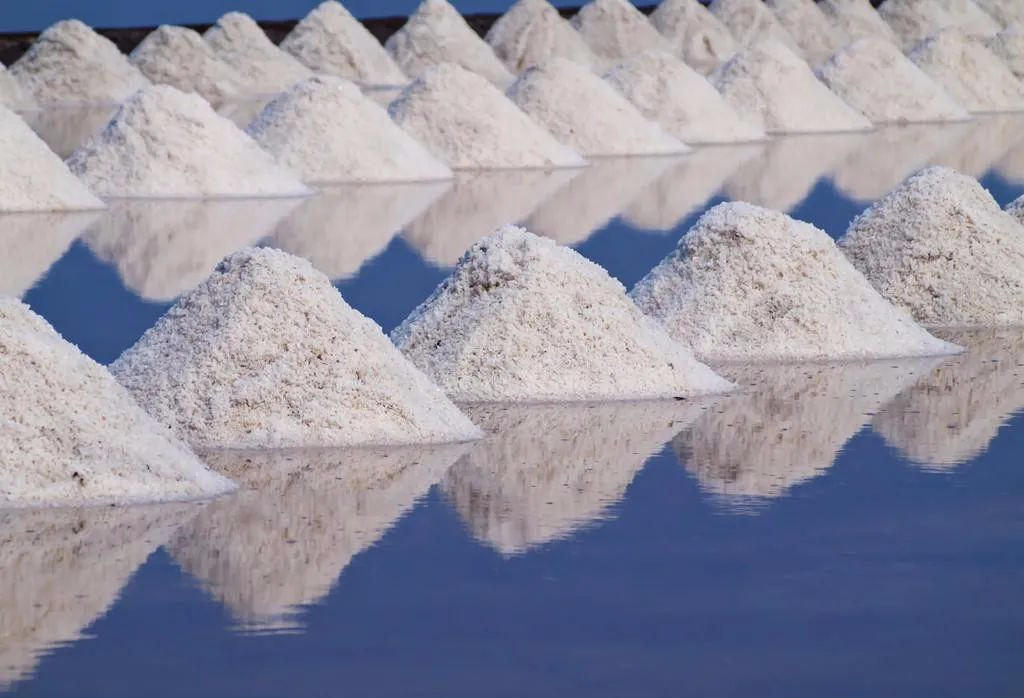

本文以某一采石场为例,该采石场对于机制砂的制作主要是利用立轴式反击破碎机。采石场同时生产机制砂和碎石,对石材利用机械设备进行粉碎处理后,经过振动筛选出符合建筑市场要求的、众多规格的碎石材料,并且将余料输送到立轴式反击破碎机设备中去,然后会生产出石粉含量过多的机制砂,利用水资源进行清洗最终生产出应用于混凝土材料制备的机制砂。机制砂的物理性能主要表现为颗粒圆润,其中针形砂粒含量较少。可以将该采石场生产的机制砂与某河域的天然砂进行对比。采石场制作的机制砂堆积密度为1650kg/m2,表观密度为2610kg/m2,含泥量可以忽略不计,但是其中石粉含量较高达到了7.2%。机制砂中粒径在4.75-2.36mm之间的砂粒为15.2%,粒径在2.36-1.18mm之间的砂粒为11.3%,粒径在1.18-0.315mm之间的砂粒为28.3%。本文中选择的河砂堆积密度为1590kg/m2,表观密度为2620kg/m2,含泥量为0.8%,石粉含量可以忽略不计。机制砂中粒径在4.75-2.36mm之间的砂粒为16.9%,粒径在2.36-1.18mm之间的砂粒为10.2%,粒径在1.18-0.315mm之间的砂粒为28%。混凝土制备除了需要选用机制砂和粗砂之外,还需要水泥、粉煤灰、碎石、添加剂等材料。
