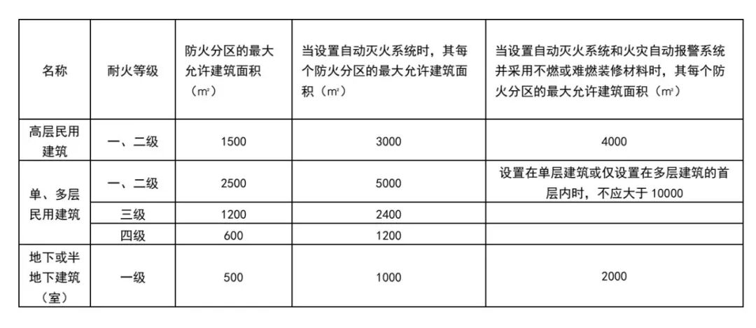

在民用建筑里设置商业营业厅,其最大防火分区面积是我们“一消”考试的常考考点,小编给大家汇总出来,希望大家能够熟练掌握,做到考试不失分。
在不同前提条件下,商业营业厅防火分区的最大允许建筑面积要求是不一样的,一般来说:单、多层民用建筑采用一、二级耐火等级时,商业营业厅每个防火分区面积不应大于2500㎡,设有自动灭火系统时不应大于5000㎡;采用三级耐火等级时,每个防火分区面积不应大于1200㎡,设有自动灭火系统时不应大于2400㎡;采用四级耐火等级时,每个防火分区的面积不应大于600㎡,有自动灭火系统时不应大于1200㎡。高层民用建筑采用一、二级耐火等级时,商业营业厅每个防火分区面积不应大于1500㎡,设有自动灭火系统时不应大于3000㎡。
当设置自动灭火系统和火灾自动报警系统并采用不燃或难燃装修材料时,其每个防火分区的最大允许建筑面积可以进一步扩大:高层建筑内的商店营业厅,设有自动灭火系统和火灾自动报警系统,且采用不燃或难燃材料装修时,地上部分防火分区面积不应大于4000㎡;当营业厅位于一、二级耐火等级的单层或多层建筑的首层,设有自动灭火系统和火灾自动报警系统,且采用不燃或难燃材料装修时,每个防火分区面积不应大于10000㎡(这条要特别注意:对于满足条件的多层建筑,还需满足该商店营业厅仅设置在首层,当二层或其它层也设置商店营业厅时,该多层建筑首层的防火分区面积的取值不能执行这个条款,其防火分区最大允许建筑面积不应大于5000㎡);当营业厅位于地下或半地下时,设有自动灭火系统和火灾自动报警系统,且采用不燃或难燃材料装修时,每个防火分区面积不应大于2000㎡,如下表所示。
民用建筑商业营业厅防火分区
最大允许建筑面积
举例
