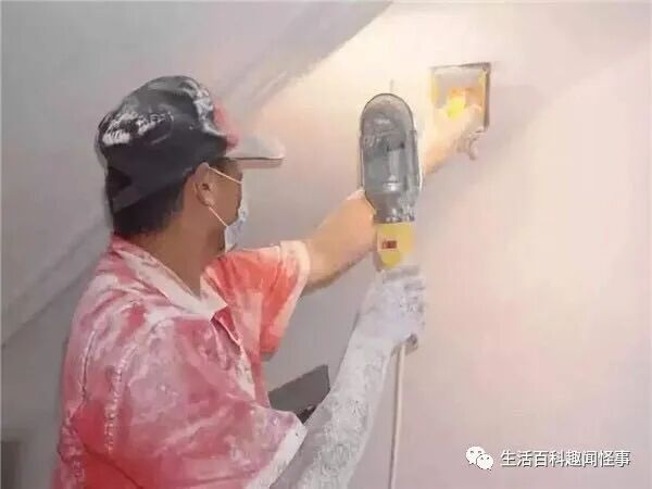

1、先进行抹灰层的干燥、牢固,等到空鼓部位都已经修补完毕,在把残留在抹灰层上的灰尘、污垢、溅沫和砂浆流痕等杂物都彻底的清除扫净。

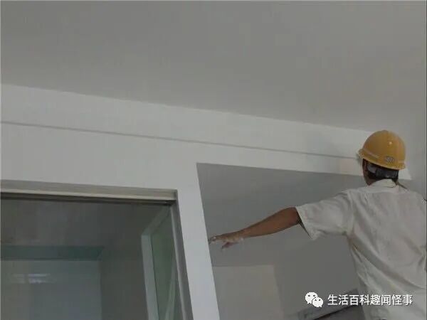

2、刮腻子的时候,要求阴阳角必须清晰顺直。阳角用铝合金杆反复的靠杆挤压成形;阴角则是采用专用的工具进行操作,使其清晰顺直。
3、刮第1遍的腻子厚度要控制在4-5mm,这一遍主要是用于找平,平行于墙边的方向依次进行施工。要求是不能留槎,收头时必须收的干净利落。
4、第2遍腻子的厚度控制在3-4mm,第2遍腻子必须要等到底层的腻子完全干燥,并打磨平整之后进行施工。平行于房间短边方向用大板开始满批,同时等到腻子6-7成干时,必须用橡胶刮板进行压光修面,确保面层的平整光洁,纹路顺直、颜色均匀一致。
