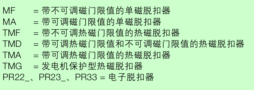

市面上断路器脱扣器共有五个种类:
1.热磁脱扣器
2.电磁脱扣器
3.失压脱扣器
4.分励脱扣器
5.电子脱扣器

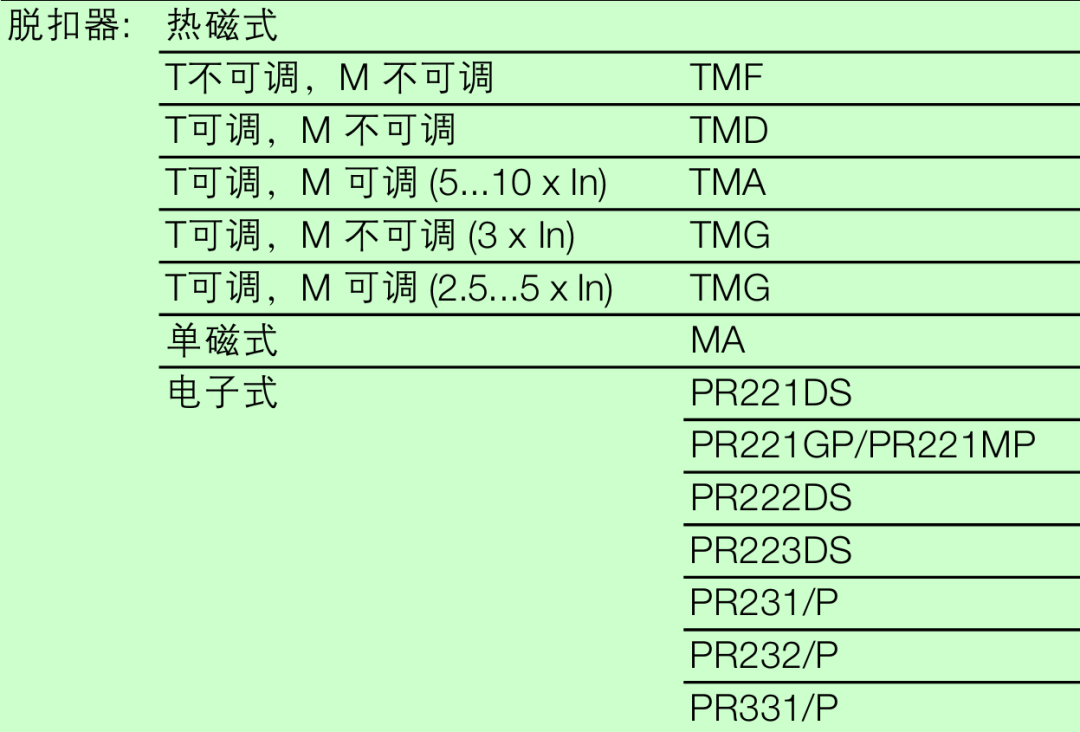

典型ABB 脱扣器

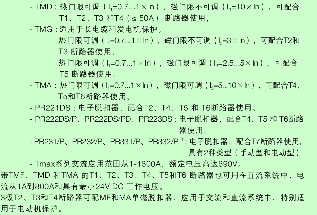

5、电子脱扣器的原理:
是利用内置互感器,采集电流信号,并在电子脱扣器内将模拟量转换为数字量,与保护单元内的整定值比较,当超过整定值时,输出脱扣信号,使脱扣线圈动作,作用于分闸机构,是断路器分段。其中,热脱扣和磁脱扣都是直接作用分闸机构,而电子式的是先输出脱扣线圈,驱动分闸机构动作。

1、【热磁脱扣】:
包含热脱扣、电磁脱扣两个功能。热脱扣是通过双金属片过电流延时发热变形推动脱扣传动机构;磁脱扣是通过电磁线圈的短路电流瞬时推动衔铁带动脱扣。
2、【电子脱扣】:
可以有以上所有功能,并可以方便地进行整定。电子脱扣器就是用电子元件构成的电路,检测主电路电流,放大、推动脱扣机构。
3、差别:
前者性能稳定且不受电压波动影响、寿命长、灵敏度低、不易整定;后者功能完善、灵敏度高、整定方便、受电源影响、略易损坏。断路器的电子脱扣器是速断保护(短路,接地等), 断路器的热磁脱扣器是过载保护(过流等)
