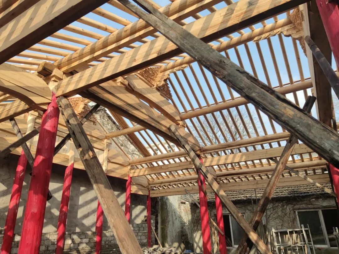

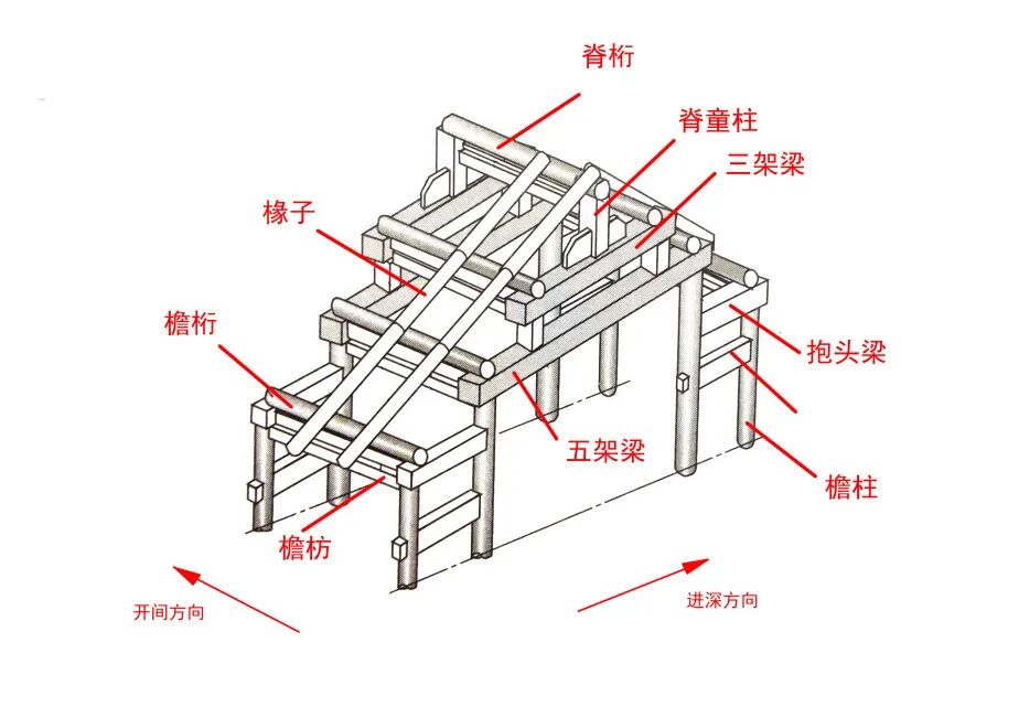

 · 搭设木构架 ·
木构架是房屋的基本木骨架,它承托着古建筑庞大的屋顶,也直接决定了一座建筑的屋顶形式。
木构架的构件繁多,其中主要包括垂直承重的柱,进深方向的联系构件:梁,开间方向的联系构件:枋和桁。由梁、柱、枋相互穿插形成框架,框架上部层层重叠,逐渐缩短,柱头上搁置桁条,最后在桁上排列支撑屋面的椽子。
硬山木构架示意图
搭设完成的木构架实例

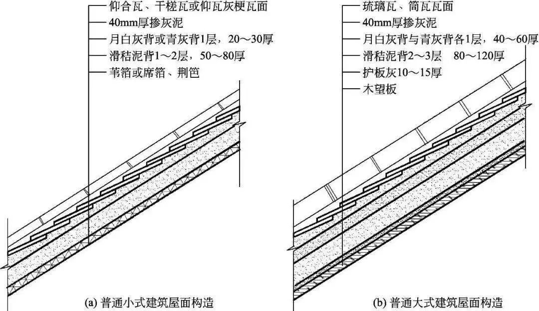

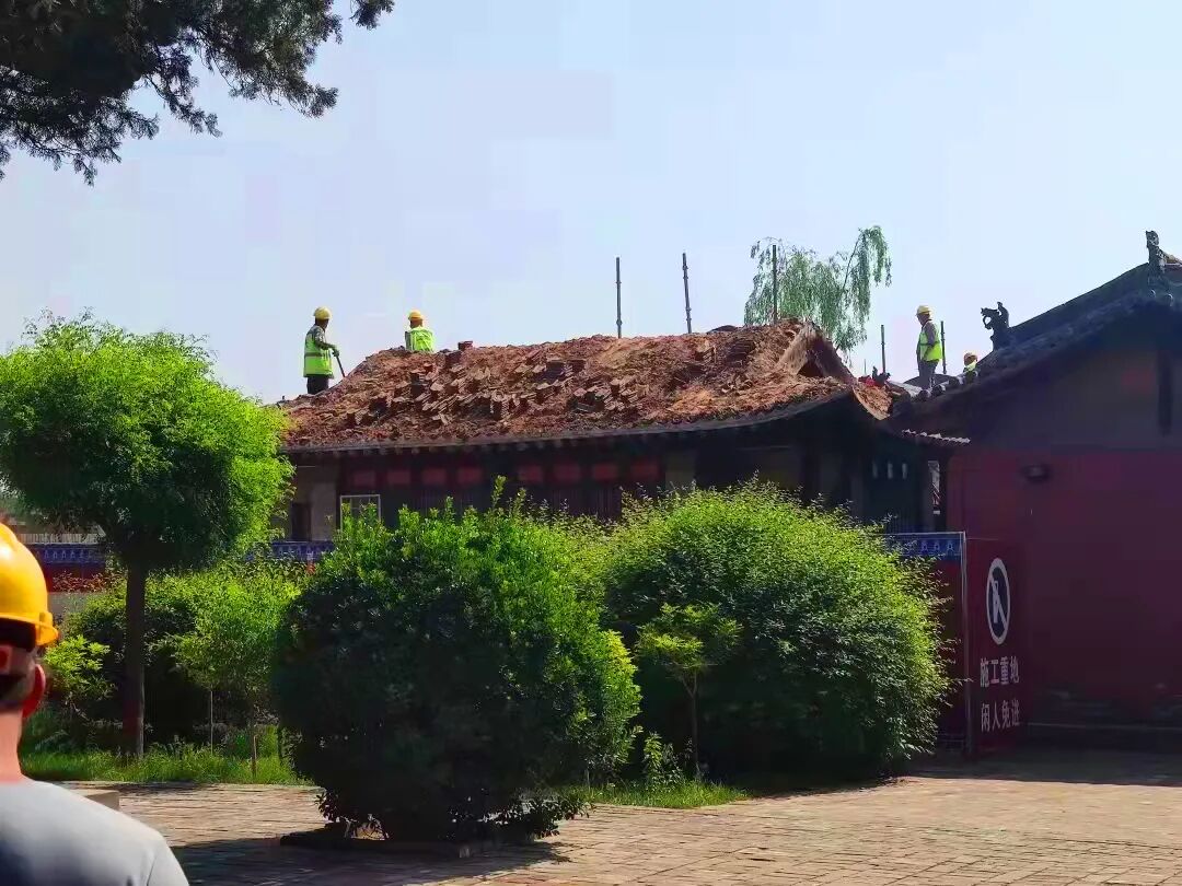

 · 屋面筑底 ·
“屋面筑底”是在木构架上进行的铺垫工艺,用于形成屋面底层。因气候不同,南北方在“屋面筑底”的做法有着较大的差异。
北   方
北方气候干燥寒冷,古建筑的保温隔热功能尤为重要,先在椽子上铺木望板,望板上逐层铺设竹麻以及厚厚的灰背层,用以“防水”和“隔水”。
北方建筑屋顶上有较厚的灰泥层

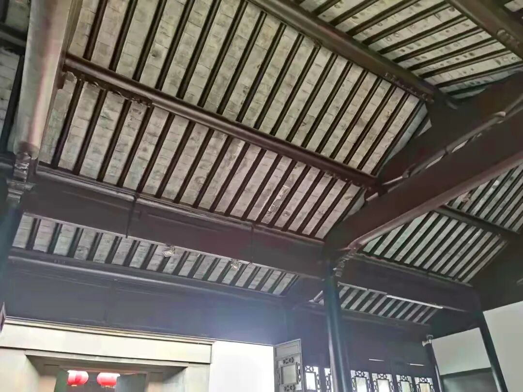

南   方
南方多雨温暖,尽快的泄水、保持透气性是屋顶的首要功能,因此,南方的普通民居直接在椽子上铺设不易糟朽、寿命较长的望砖,一般不做灰背。但是,由于法式制度,南方的大式建筑也会做灰背,只是厚度和材料与北方的建筑略有不同。
南方建筑屋顶铺设望砖

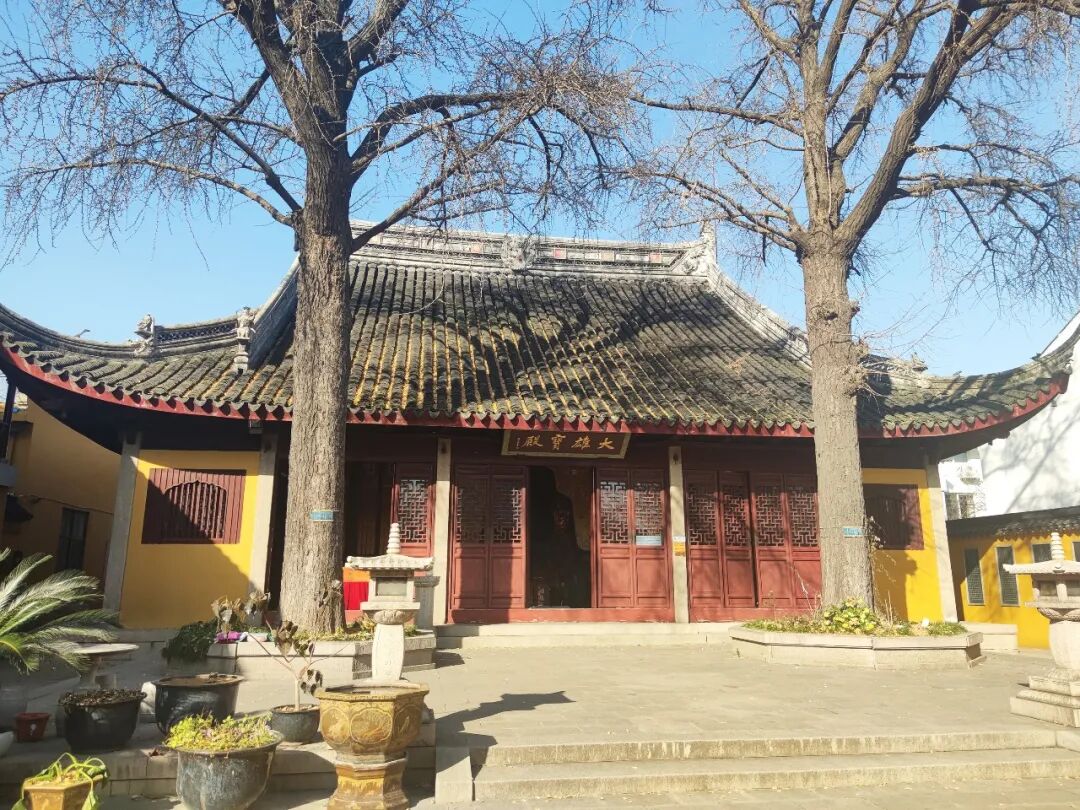

 · 瓦件铺设 ·
屋面底层完成之后,就要铺设瓦件了。瓦件是直接接触外界,防止雨水渗漏的重要构件。
根据材质,可分为琉璃瓦屋面和布瓦屋面。布瓦就是指黏土烧制的小青瓦,而琉璃瓦是通过二次烧炼,表面施釉的高级瓦材,色彩鲜艳,光泽好,多用于等级较高的建筑屋面。
琉璃瓦屋面
布瓦屋面

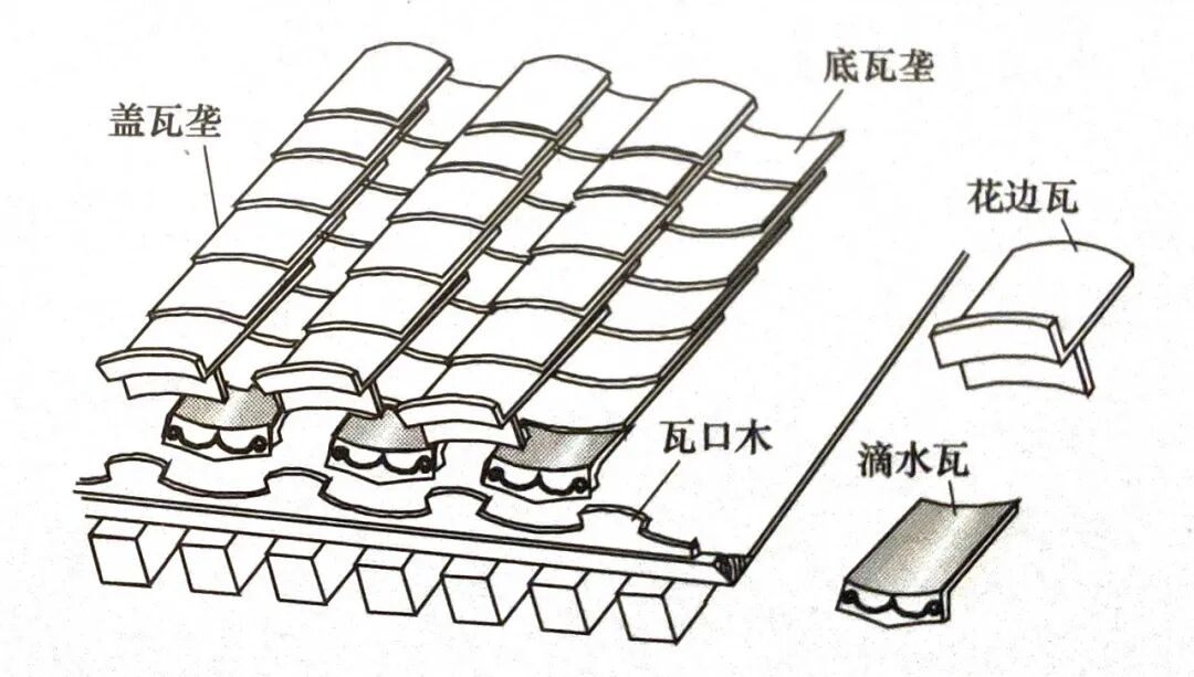

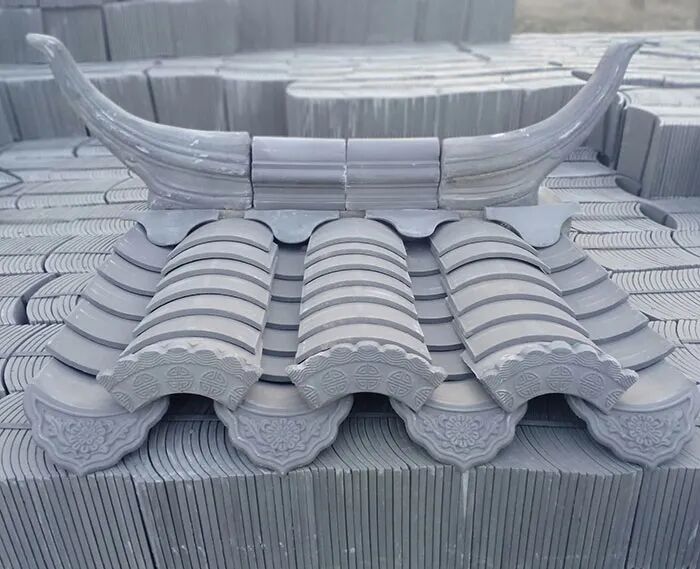

我们把下凹摆放的瓦称为底瓦,上凸摆放的称为盖瓦,盖瓦搭在两底瓦之间,共同发挥导水的作用。盖瓦采用“花边瓦”封檐,底瓦采用“滴水瓦”封檐。
实际施工时,先要找出屋面的横向中点,做好标记,保证瓦件居中对称,再以此排出每一垄瓦口的位置,按从上至下、从中间向两边的顺序依次铺设。

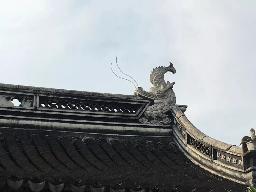

屋脊是古建筑对于屋面交界线的特殊处理而产生的构造形式。瓦件在屋顶相临坡面交汇,处理不好容易漏水,因而需要砌筑高耸的屋脊,勾抹严实,保证屋顶的密封性。

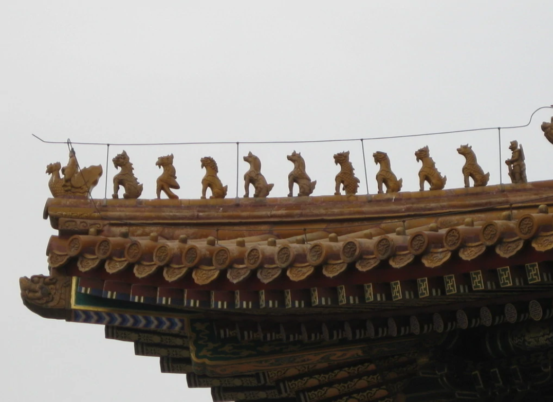

屋脊不仅是重要的屋面构造,其装饰性也受到极高的重视。主要集中在正脊两头的鸱吻,以及大式建筑垂脊端头的神兽,古人认为它们可以避火灾,驱魑魅,这些装饰构件是古人美好愿望的寄托。
屋脊上的鸱吻和神兽
