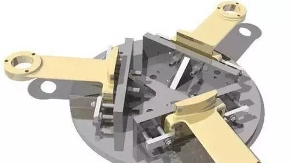

为了在工件的某一部位上加工出符合规定技术要求的表面,一般都按工件的结构形状,加工方法和生产批量的不同,采用各种不同的装置将工件准确、方便而可靠地安装在机床上,然后进行加工。这种用来安装工件以确定工件与切削刀具的相对位置并将工件夹紧的装置称为“机床夹具”。
在实际的生产中,例如活塞、连杆的生产线上,几乎每道工序中都采用了夹具。十分明显,如果不采用夹具,不但工件的加工精度难以保证,而且加工生产率也会大大降低,有时甚至会造成无法加工的情况。除了机床加工时需要使用夹具外,有时在检验,装配等工序中也要用到夹具,因此在这种场合中用到的夹具可分别称为“检验夹具”和“装配夹具”。
机床夹具通常是指装夹工件用的装置:至于装夹各种刀具用的装置,则一般称为“辅助工具”。辅助工具有时也广义地包括在机床夹具的范围内。按照机床夹具的应用范围,一般可分为通用夹具,专用夹具和可调整式夹具等。

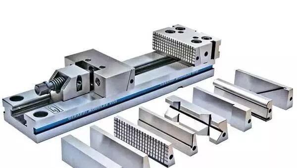

二、通用夹具
通用夹具是在普通机床上一般都附有通用夹具,如车床上的卡盘,铣床上的回转工作台,分度头,顶尖座等。它们都一一标准化了,具有一定的通用性,可以用来安装一定形状尺寸范围内的各种工件而不需要进行特殊的调整。
但是,在实际生产中,通用夹具常常不能够满足各种零件加工的需要。或者因为生产率低而必须把通用夹具进行适当的改进;或者由于工件的形状,加工的要求等的不同须专门设计制造一种专用夹具,以解决生产实际的需要。

专用夹具是为了适应某一工件某一工序的加工要求而专门设计制造的,其功用主要有下列几个方面:
1、保证工件被加工表面的位置精度。
例如与其他表面间的距离精度,平行度,同轴度等。对于外行比较复杂,位置精度要求比较高的工件,使用通用夹具进行加工往往难以达到精度要求。
2、缩短了工序时间,从而提高了劳动生产率。
进行某一工序所需要的时间,其中主要包括加工工件所需要的机动时间和装卸工件等所需要的辅助时间两部分。
采用专用夹具后,安装工件和转换工位的工作都可以大为简化,不再需要画线和找正,缩短了工序的辅助时间并且节省了画线这个工序,从而提高了劳动生产率。在生产中由于采用了多工件平行加工的夹具,使同时加工的几个工件的机动时间将与加工一个工件的机动时间相同。采用回转式多工位连续加工夹具,可以在进行切削加工某个工件的同时,进行其它工件的装卸工作,从而使辅助时间与机动时间相重合。总之,随着专用夹具的采用和进一步改善,可以有效地缩短工序时间,满足生产不断发展的需要。
3、采用专用夹具还能扩大机床的工艺范围。
例如在普通车床上附加镗模夹具后,便可以代替镗床工作;装上专用夹具后可以车削成型表面等,以充分发挥通用机床的作用。
4、减轻劳动强度,保障安全生产。
根据生产需要,采用一些气动,液压或其它机械化,自动化程度较高的专用夹具,对于减轻工人的劳动强度,保障生产安全和产品的稳质高产都有很大作用。加工大型工件时,例如加工车床床身上,下两面上的螺孔,需要把床身工件翻转几次进行加工,劳动强度大而且不安全。采用电动回转式钻床家具后,就能够达到提高生产效率,减轻劳动强度,保障生产安全的目的。
