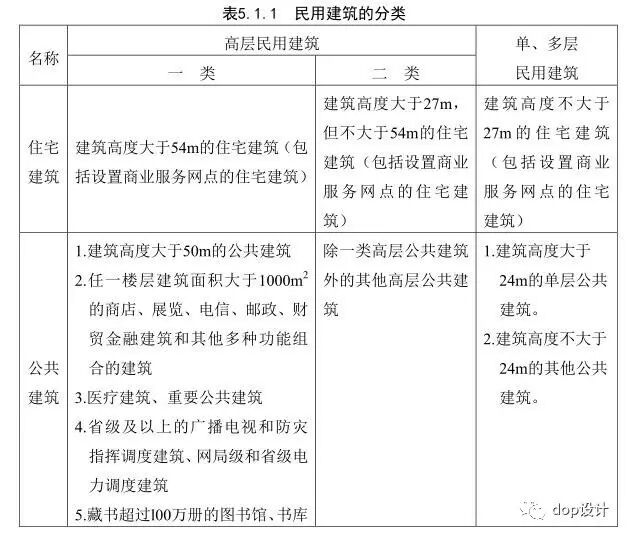

1. 民用建筑分类:按照建筑物的层数及高度分为单多层建筑与高层建筑,高层建筑按照其规模分为一、二类高层建筑。建筑的分类不同实际就是建筑物的等级,不同的等级会有不同的要求,这也是建筑的一个基本身份指标。

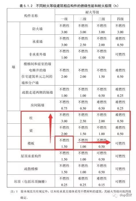

2. 建筑构件的耐火性能(构件指建筑的柱、梁、板、墙、楼梯、吊顶等):
建筑构件的耐火性能包含两个内容:一是构件的燃烧性能,二是构件的耐火极限。燃烧性能分为三类:不燃性、难燃性、可燃性。耐火极限:在标准耐火试验条件下,建筑构件、配件或结构从受到火的作用时起,至失去承载能力、完整性或隔热性时止所用时间,用小时表示。
这两个内容均是对建筑阻止火灾蔓延、延长支撑时间的主要要求,为人员的疏散、灭火赢得时间。
3. 建筑耐火等级:指整体建筑的耐火性能,共分为四级,主要体现不同的建筑构件燃烧性能及耐火极限。耐火等级根据其建筑高度、使用功能、重要性和火灾扑救难度等确定为哪个等级。
耐火极限一般由楼板的耐火极限为基准进行确定,大部分火灾可以在1.5小时内扑灭,所以规范规定一级耐火等级楼板的耐火极限为1.5小时,二级耐火等级为1.0小时,三级耐火等级为0.5小时,其他构件按照重要性依次确定耐火极限。

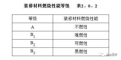

4. 建筑材料燃烧性能:与建筑构件燃烧性能不同,主要针对建筑材料的燃烧性能分级,分为四级A、B1、B2、B3。在室内设计中对装饰材料的燃烧性能,规范有严格要求。

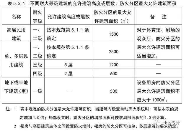

5. 防火分区:在建筑内部采用防火墙、楼板及其他防火分隔设施分隔而成,能在一定时间内防止火灾向同一建筑的其余部分蔓延的局部空间。防火分区之间的分隔应采用防火墙,防火墙设置有困难时,可采用防火卷帘(耐火极限达到3小时)。

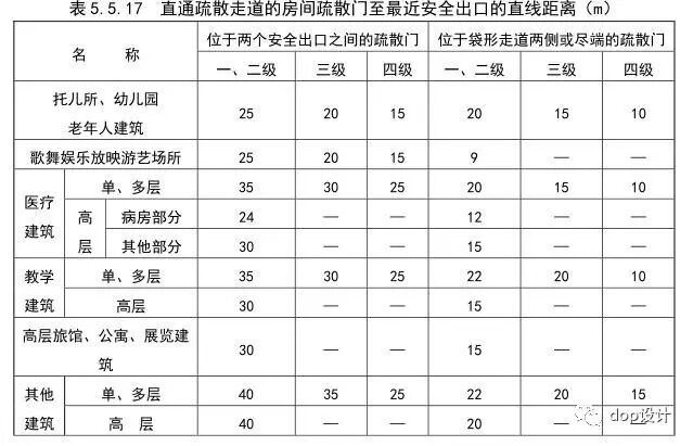

6. 公共建筑内每个防火分区或一个防火分区的每个楼层,其安全出口的数量不应少于 2 个。公共建筑的安全疏散距离如下:
通过对安全出口及疏散距离的规定,实际是规定人员的快速疏散,而且原则也是不能唯一出口,同时规范也规定了疏散门、疏散通道、疏散楼梯的最小宽度。

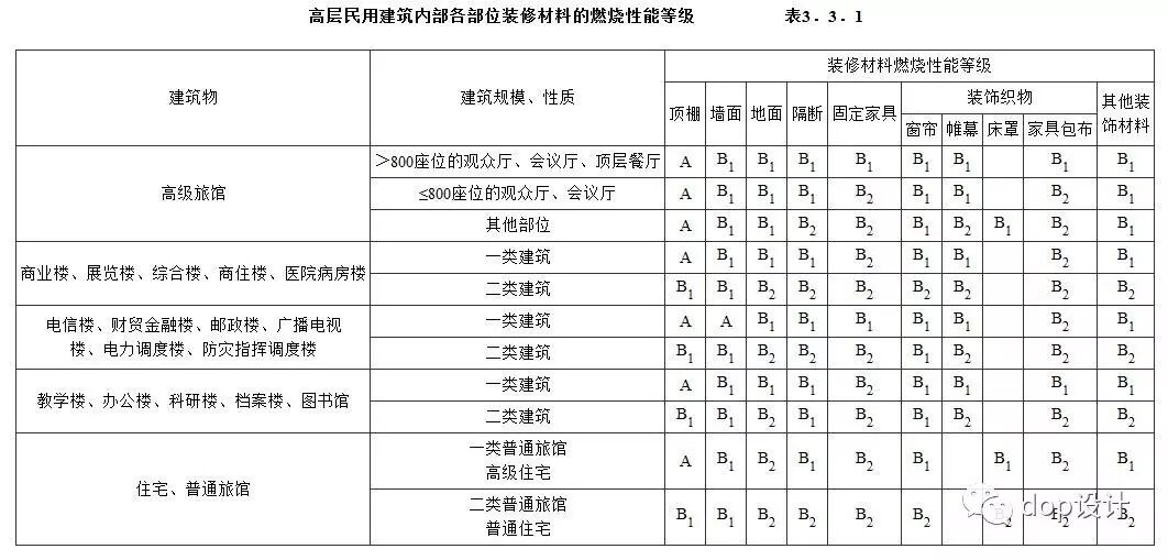

3. 室内装饰材料的燃烧性能,规范有严格要求,在深化设计时要对材料进行严格落实,特别对于木饰面、皮革、织物硬包等,要落实材料的防火性能,某些特殊材料还要对基层有要求。比如天花采用木饰面,防火要求达到A级,这时要落实材料的加工要求,不能采用木夹板基层,应选择不燃的基层。
